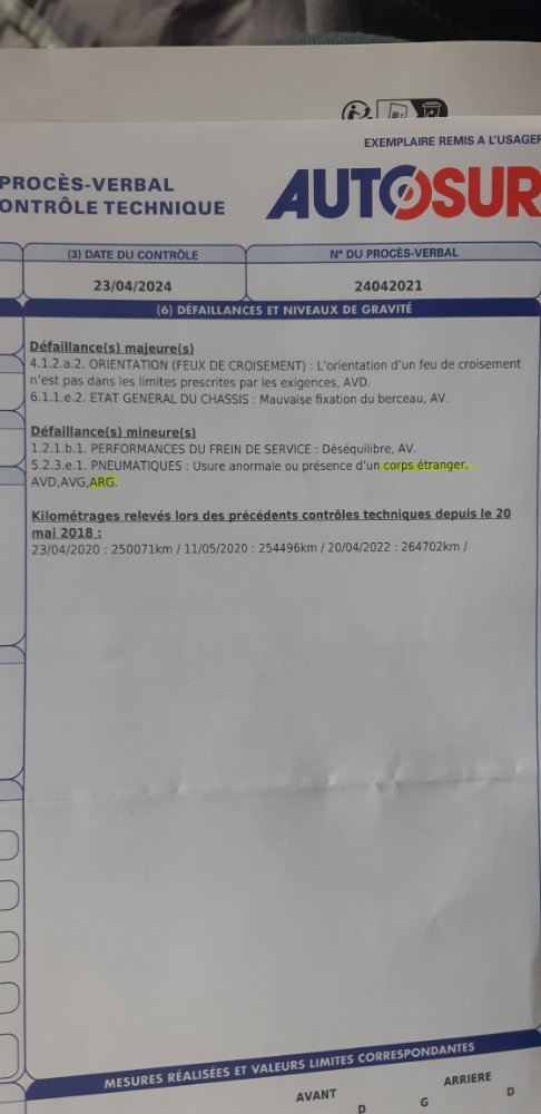

J'arrive du contrôle technique et il est refusé parce que les silent blocs du berceau moteur sont HS, et cela donne du jeu à l'ensemble.(275 000 km )

Afin de vous répondre, nous devons clarifier la cause exacte du refus du CT.
Premièrement, le moteur n'est pas supporté par le berceau mais est suspendu à la carrosserie.
Si les silent blocs du berceau lui-même sont usés, ceux de l'arrière peuvent être remplacés assez facilement sur place à l'aide d'une tige filetée M12, d'écrous et d'entretoises appropriées. Ceux de devant sont quasiment impossibles à réaliser de la même manière, et nécessitent vraiment le retrait du berceau.
Je me demande cependant si le véritable problème vient de la défaillance des silent blocs des bras de suspension inférieurs. C'est beaucoup plus courant.
Un diagnostic plus précis est donc nécessaire avant de pouvoir faire des propositions.

Voici exactement ce qui est noté sur le CT.
Il m'a bien dit que les silentblocs étaient rongés.

Dépose berceau, et chgt des 4 silents blocs.
