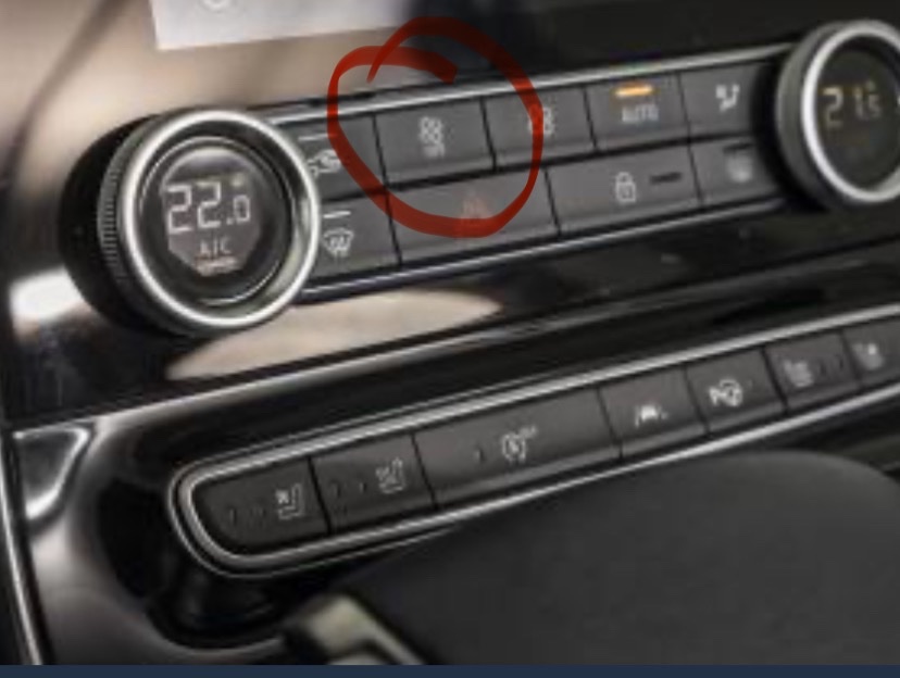

Sur la console, le bouton "Auto" permet de lancer la clim et un petit voyant rouge s'allume. Quand je reappuie sur le même bouton pour désactiver la clim, ça ne fait rien, le bouton reste allumé rouge. Je suis obligé de passer par l'écran tactile pour désactiver la clim et le voyant s'éteint.
Est-ce un problème ou c'est normal ?

C’est normal pour éteindre la Clim complètement il faut appuyer sur le bouton OFF avec le ventilateur dessus plusieurs fois selon la vitesse du ventilateur.
Après je ne sais pas de quel année est ton espace 5.
Mais pour l’espace 5 phase 2 ça se passe comme ça avec l’easylink.
Bonne soirée.

Oui sur le 5 phase 1 le bouton auto allume souvent la clim, mais ce n est pas sa fonction
Si il fait froid, il ne l allumera pas, c est auto quoi
Pour éteindre la clim, il faut aller dans le menu clim

ultrapsg a écrit : 03 mai 2024, 22:51
Bonne soirée.
Je dirais même plus que 2 impulsions rapides sur ce bouton stoppent la ventilation. Découvert par hasard

Oui mais je crois que cela dépend de la vitesse du ventilateur.
À vrai dire j’appuie plusieurs fois à chaque fois.
