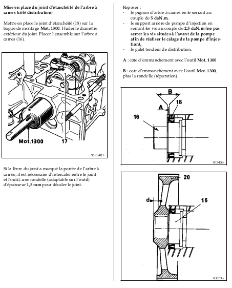

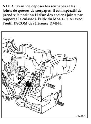

J'ai trouvé l'info dont tu parles, effectivement c'est mentionné dans la MR des J8S:
Il est aussi question d'une prise de mesure sur les soupapes:

Qq infos sur mes travaux ; j ai fait surfacer la culasse,changé le JdC,les vis ,le joint spi de l AaC,la pompe a eau.
Le moteur a bien démarré ! ....mais ... de l huile suinte par le spi de l AaC ! et ça mouille tout ! :shock:
Donc redémontage distri,culbuteurs et AaC...
Déja,grosse erreur de la RT qui fait percer 2 petits trous dans le spi de l arbre a cames pour le retirer de la culasse avec 2 vis...on a de grandes chances de rayer l AaC ou la portée du joint dans la culasse ,ce qui s est produit ! pas jusqu au fond heureusement !
Donc j ai mis le spi au fond de son logement,là ou l arbre est intact. Mais il y a 2 trous dans la culasse qui aboutissent du coté culbuteurs.
Le spi faisant 7mm d épaisseur ne bouche donc pas les trous qui font 10mm . l huile contourne donc le spi.
Je me suis fait une patte en fer avec 3 trous + 2 vis de 8 + écrous pour retirer en douceur l AaC avec son spi.
Maintenant ,j hésite a mettre 2 spis en // ou 1 seul,mais pas au fond de son logement,histoire de boucher ces 2 trous.
(La RT Haynes parle bien de mettre ce spi sur une zone intacte si rayures ,ce probleme est donc connu...)
Qu en pensez vous ? 1 joint ou 2 ?

sinon on tapote sur un des côtés du spi avec un truc en plastique ou bois, et le spi va tourner, ensuite on peut le saisir facilement avec des pincettes.
Pour le remontage on m'a déja conseillé la technique des doubles spi, donc une soluce possible si les rayures sont trop craignos.
Faut juste que les deux spis soient bien montés, que le "dernier" ne dépasse pas du plan et que le "premier" ne soit pas trop à fond non plus.
edit: la doc pour le J8S ne parle pas de soucis de rayures... mais juste de l'usure classique de la portée

Je n ai rayé que le bout de l arbre,et tres légerement.,(j ai un peu poncé au 600 ), pres du trou fileté,sur 1 cm quand meme. C est pourquoi j avais poussé le spi plus loin,apres les rayures , mais faut pas le mettre au fond ,sinon ça débouche l avant des trous et l huile sort.
Je pense le remettre a 2 ou 3 mm du fond,sur une partie intacte ,ça bouchera les trous , + un 2eme spi au niveau de mes rayures.
Comme ça l huile ira quand meme DERRIERE le spi , pour lubrifier entre l arbre et la culasse,mais ne sortira plus.(j espere !)
Pour Sigma,c est ma RT Haynes qui parle de rayures éventuelles et qu on doit mettre le joint sur une partie propre. L usure normale ne m inquiete pas car c est régulier et le joint va serrer quand meme.
J attends mon 2eme joint,je remonte tout et vous tiens au courant , merci encore !
