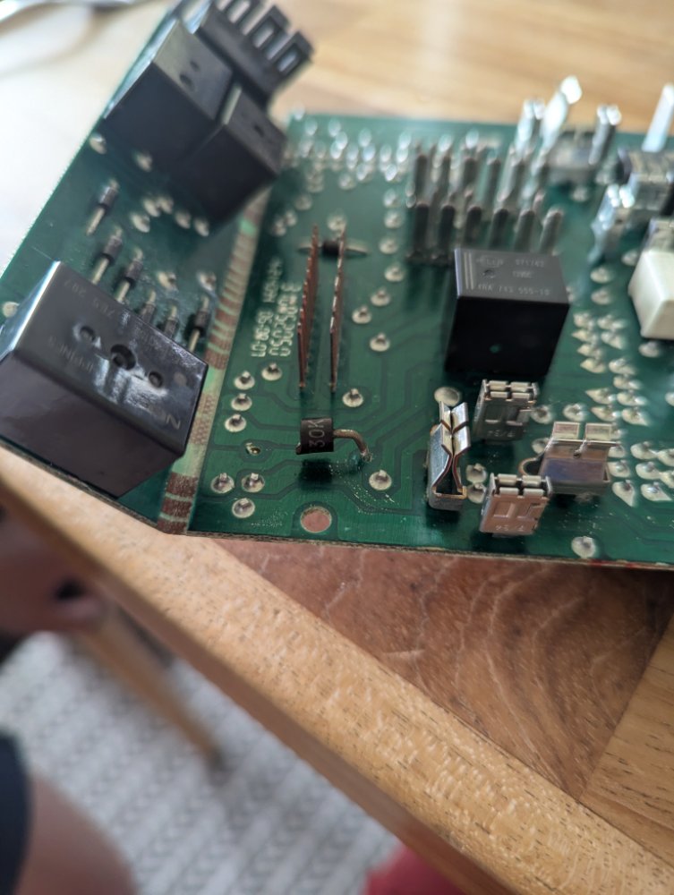

Bonjour, encore moiner mon soucis de bfr... En l'ouvrant, je le suis rendu compte qu'un condensateur (résistance) avait cramé... (Monsieur pas de bol) Alors j'en ai récupéré un sur un autre. L''autre en question présentait de drôles de soudures..
Alors j'ai remonté l'ancien bfr avec la soudure refaite. Je rebranche et rien... Carte non reconnue. Si j'achète un bfr d'occas ça remarchera ? Merci de votre aide

il faut que ce soit le même que le tiens (référence).

C'est le même, juste un indice en dessous, uch est la même

Tu as changé UCH aussi ???
Normal que la carte ne soit plus reconnu alors

Pas changé, mais j'aurais interverti les uch, le bfr c'est juste des fusibles et des relais, pas de codage, ni spécificités liés au véhicule ?

Au spécificité si.
UCH c'est codé a la carte du véhicule (ou plutôt l'inverse), impossible d'intervertir sans recorder le UCH.

C'est bon ça marche, je m'étais trompé d uch, et en plus, le verrouillage fonctionne !!!
