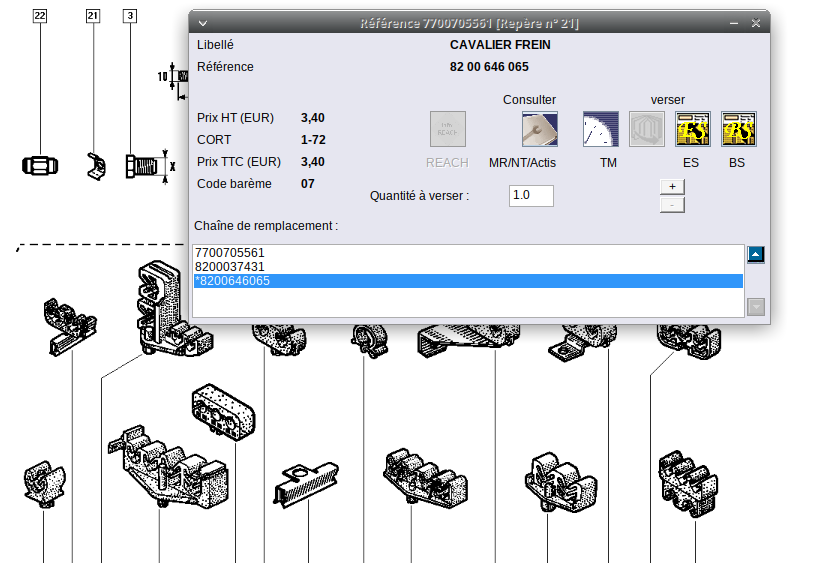

J'ai trouvé les refs d'origine pour ces clips, voilà le détail:
Tu peux trouver la première ref chez autodoc par exemple, donc à tous les coups c'est trouvable ailleurs sans problème :wink:
https://www.auto-doc.fr/pieces-detachees/oem/8200646065
Laisse tomber Renault pour les pièces, ils n'ont même plus celles pour les IV...

La ref que Renault t'a donné (photo1, clip ouvert) est pour l'espace 1.
Apparemment sur l espace 2, ils sont revenu a du + traditionnel, on trouve le modèle de ta 2ème photo sur beaucoup de modèles. J'ai deja vu le 3eme modèle sur une 106, il se monte en lieu et place du 2ème.
