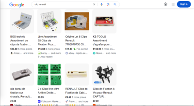

Les clips plastique tu tapes (par exemple) "clip contre-porte Renault" ou "clip pare-boue Renault" en fonction de ce que tu cherches, et au bout de quelques recherches à modifier les mots clés, tu tomberas sur une image dont le titre te permet d'identifier une référence ou un nom. Restagraf est sans doute la fabriquant le plus connu et tu trouveras (entre autres) ton bonheur dans leur catalogue. Il existe aussi des assortiments toutes marques, ou spécifiques, où tu peux piocher ce que tu veux.
Un exemple de ce qu'on trouve sur Google
