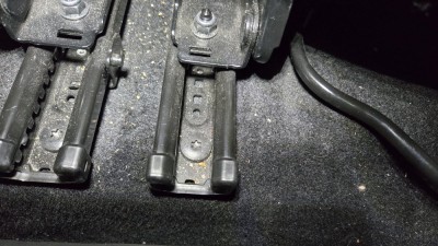

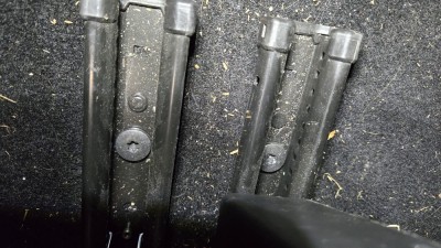

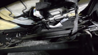

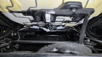

je viens de prendre des photos.
Soyez indulgents, la familiale n'est pas propre...
Chaque siège du 2nd rang semble être fixé par uniquement 4 boulons très accessibles (en tout cas depuis l'intérieur... je ne suis pas allé voir sous la voiture s'il y avait des écrous).
Chacun des sièges latéraux a 2 connectiques, et le siège central 3 connectiques sans doute parce qu'il faut cliquer la ceinture centrale à deux endroits.
Fixations arrière sièges central et latéral
Fixations avant sièges central et latéral
connectique siège central
connectique siège latéral

Sur leboncoin on trouve des photos de sièges qui effectivement s'enlèvent avec leurs rails :
Re: Démontage sièges arrières sur Espace 5
Posté : 15 déc. 2024, 01:21
par ledavidcom
oui, ça a l'air très faisable, merci pour les photos
du coup si quelqu un veux débrancher tout et me dire comment le calculo réagit
ça m'interresse
Les cinq sièges enlevés liberent pas mal de place
ça peut servir
ça se trouve il ne se passe rien, on peut espérer
genre pas de présence, pas de ceinture, rien
