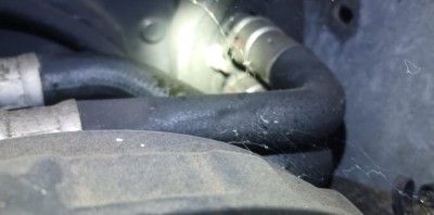

Voici mes durites d aerotherme ... pas de purge

Re: Sos surchauffe???
Posté : 03 déc. 2024, 12:41
par EAime
Retrovyrus a écrit : 03 déc. 2024, 12:23 Voici mes durites d aerotherme ... pas de purge
Je vous ferais aussi des photo de ma boîte à eau mais faut que je démonte la durite de turbo pour accéder à la sonde arrière
+ 1.
Ni sur les aérothermes, ni sur les durites.

Posté : 03 déc. 2024, 12:49
par yves78
Plus en amont, tu vois le bocal de refroidissement la zone juste après quand le tuyau va du boîtier d'eau au aérothermes. Mais il est possible que tu n'en as pas, si c'est des tuyaux de deuxième monte ils ont peut-être fait l'impasse,. C'est toujours ça de gagner. Ils n'ont peut-être pas compris que des siphons remplient d'air bloquent la circulation d'eau.
Bref pas terrible pour faire des purges correctement.
