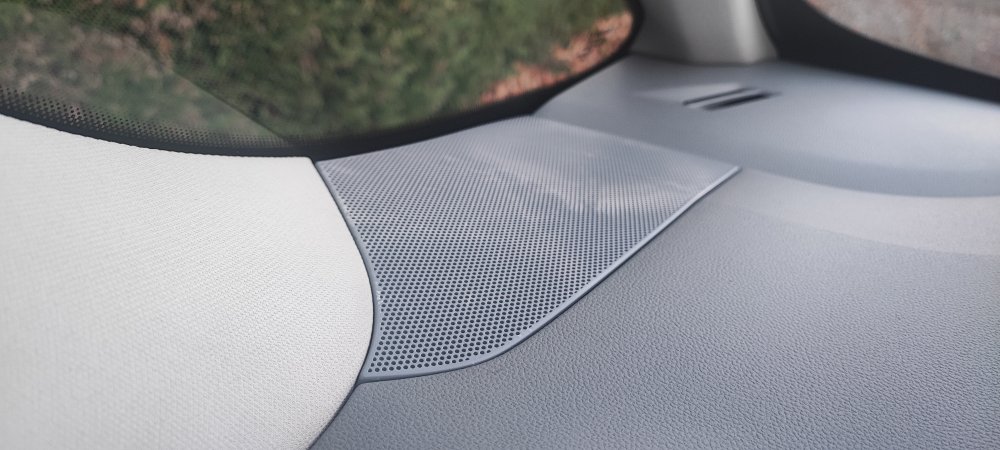

Bonjour, je cherche a démonter le cache haut parleur av droit et gauche.
Quelqu'un serait me dire comment on les démonte

Normalement tu l attaques gentiment à la spatule plastique
Ça se tord fastoche
Il t'a fait quoi ?

j'ai essayer j'arrve pas a le sortir.
je n’ose pas trop forcé.
la grille a passé avec le soleil je voudrais les changer !

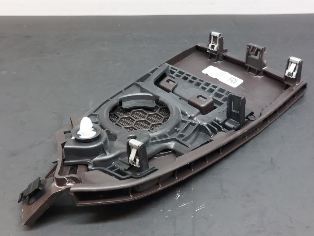

Dans un tel cas, on essaye de trouver des photos (de l'arrière) de la pièce sur le net afin de comprendre la méthode de fixation. Il est alors plus facile d'attaquer de la bonne méthode là où il faut...

Alors, à partir de Dialogys, on peut avoir la référence de la pièce puis faire une recherche sur Google (image).

Ah ? Voici ce que j'ai trouvé et cette photo nous en apprend beaucoup :
Re: cache haut parleur
Posté : 22 déc. 2024, 20:32
par ledavidcom
hehe
joli
la on sait tout
spatule plastique
bourrin
les rebords on l air robustes, ça ne va pas tordre
ça va faire pop
