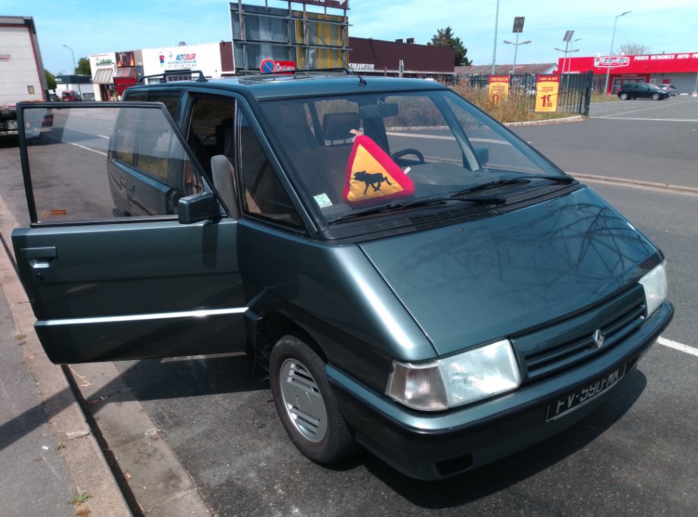

Bref, j'ai choisi un Espace 1 phase 2 quadra pour cette aventure.
Le Whatelspace, le jour où je suis allé le chercher
Le précédent propriétaire l'a conservé 26 ans. Son fils fait dans la mécanique auto, et a donc refait le moteur pendant le covid et un coup de propre à la carrosserie. Bon, c'était pas un as quand même, car si le moteur semble niquel, huile super propre et bougies impeccables 7000 km après la réfection du moteur, j'ai eu quelques surprises ailleurs...
Il devait lui rester de la peinture, et il a trouvé malin de peindre les étriers, sans démonter les plaquettes... Donc, celles-ci, coincées par des coulures de peinture n'étaient pas vraiment libres de coulisser... On voit donc que la plaquette extérieure du frein arrière droit ne bougeait carrément pas. Mais tant que les valeurs au contrôle technique sont bonnes,... on ne s'en rend pas compte, et ça passe!
Bref, 4 disques et 4 jeux de plaquettes neufs. Et 4 pneus. Ha oui, car comme c'est une transmission à visco-coupleur, on change les 4 pneus en même temps, et ils ont tous la même pression. Ici, 2 bars.

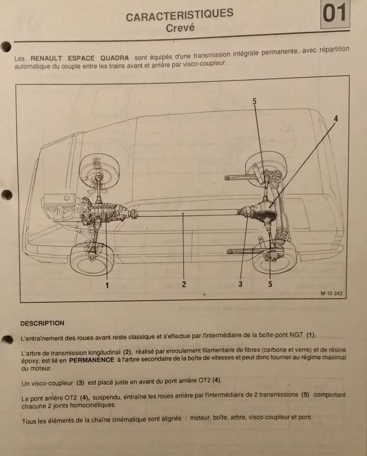

Un petit complément sur le viscocoupleur ne figurant pas sur ma MR 272 Quadra mais sur le dossier Presse Renault de 1988.

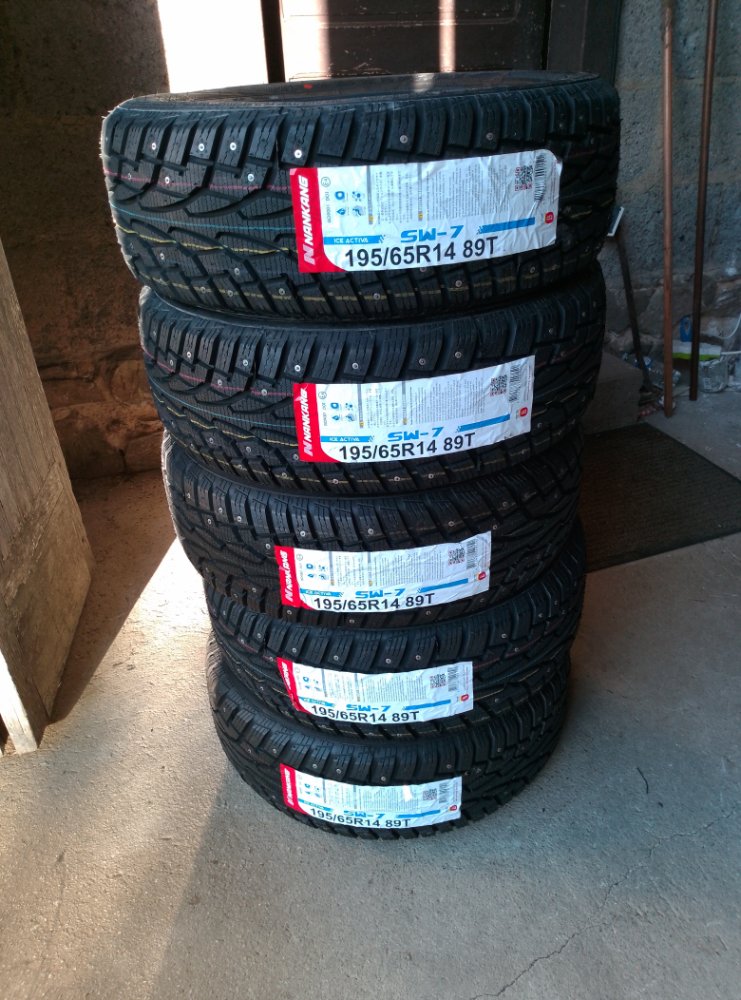

Ensuite, je me suis intéressé aux pneus. Pour le rallye, il y a deux philosophies: soit emporter un train de roues cloutées supplémentaires, généralement sur la galerie, à condition qu'elle supporte les 80 kg voire plus de poids. Pour l'Espace, les roues en tôle cloutées pèsent 16.9 kg, pour un total d'environ 68 kg car on est en 14 pouces, soit monter des pneus "cloutables", emporter une boite de clous et une visseuse sans fil. C'est le choix que j'ai fait, avec deux batteries pour la visseuse. Mais ce ne fut pas si facile.
J'ai commencé par chercher et finir par trouver 5 jantes en tôle et 5.5J14 avec le même écuanteur de 36mm que les jantes alu.
Donc, en 195/65R14 89T et cloutable, il n'y a qu'une marque. Nankang, type SW7. Donc, je fouille les marchands du web, et découvre de beaux pneus hiver.
Sauf que la photo est quasiment tout le temps celle des pneus non cloutés, alors que les pneus le sont parfois. Ecart de prix de quelques centimes et rien pour les différencier. Je demande donc la différence entre les deux prix et leur raison, et on me répond qu'il n'y en a pas, que cela doit être une erreur. Je prends donc les moins chers, et reçois 5 pneus... cloutés! Réclamations diverses, explications à un robot de chat que cela ne correspond pas à ma demande, avis négatifs sur TrustPilot, croisement de tickets de réclamation... Rien n'y fait. Il est écrit en toutes lettres dans les CGV, que le vendeur, les outils de sélection qu'il met à la disposition des acheteurs, les conseillers commerciaux, etc, ne sont pas obligé de fournir des informations pertinentes au sujet des pneus que le site vend. En fait, en tout petit, sur les pages de vente, on voit que la référence à douze chiffres est différente. Mais sans savoir à quoi elle correspond, et c'est là la seule différence apparente entre deux types de pneus, l'un clouté, l'autre non, avec bien sûr la même photo qui n'est là "qu'à titre indicatif" mais qui en fait n'indique rien...
Bref, j'ai du déclouter 5 pneus, soit environ 480 clous.
Avec l'entrainement, on y arrive. J'en ai reclouté une, la roue de secours. Cela m'a permis de voir comment cela se passera le moment venu. J'emporterai une des jantes alu en roue de secours non cloutée, dans son panier d'origine, car j'ai appris ici d'ailleurs - merci Marcus67 - qu'il pouvait accueillir une roue de taille normale. La roue galette et son pneu en bois ayant déjà 35 ans ne me dit rien qui vaille..
A droite, les nouveaux clous, vissables en fait.
A gauche cette fois, le pneu de secours avec les nouveaux clous, et à droite un avec les anciens.
Référence des clous dans internet: JX120

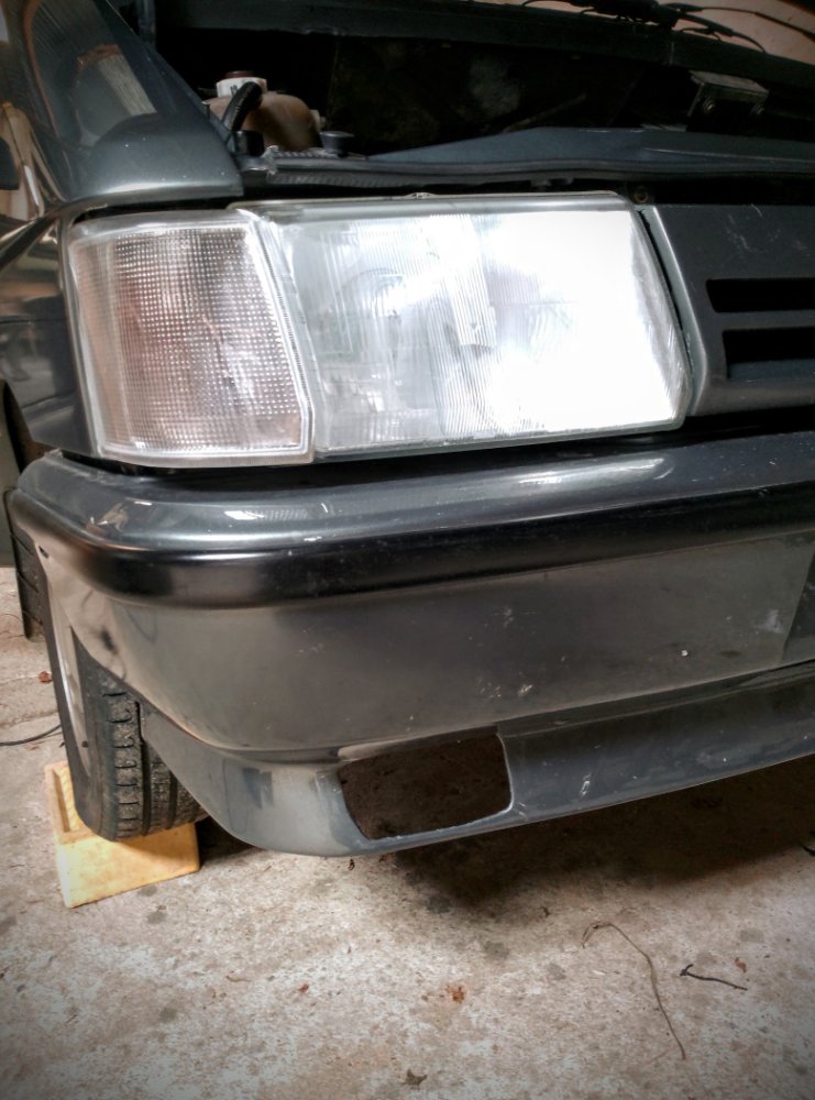

Sujet suivant, remettre en place les anti-brouillards. Cela ne sert absolument à rien, mais c'est plus joli que les trous dans le bouclier. Là aussi, il a fallu un peu d'astuce, mais ça tient et ça fonctionne.

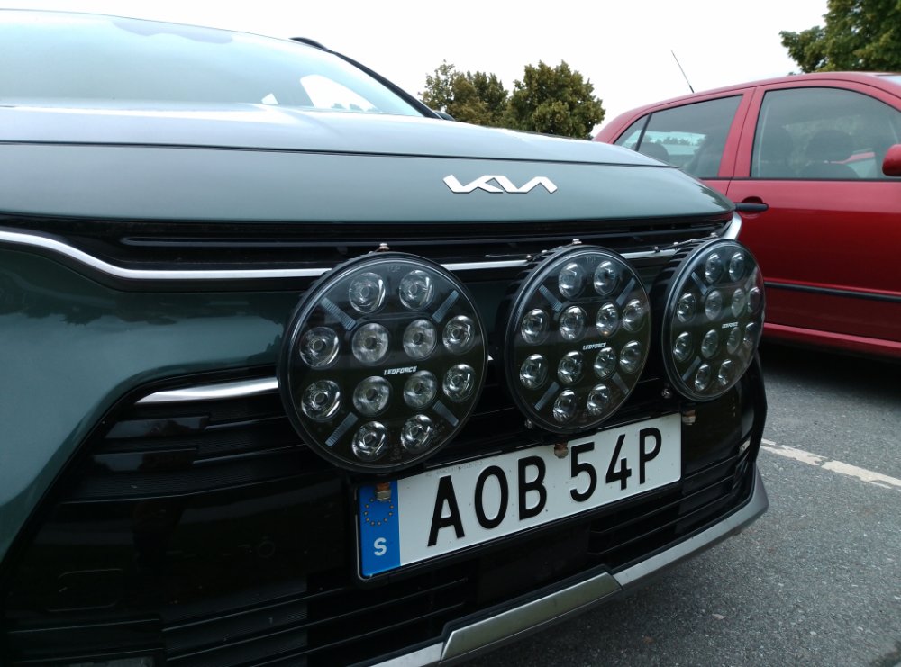

Cet été, lors d'un voyage en Suède, j'ai beaucoup observé les autos des autochtones. Et j'ai vu ça qui m'a tapé dans l'oeil, même en plein jour :
C'est vendu soit par 3, soit à l'unité. Les latéraux ont un angle d'éclairage de 20° alors que celui de pointe, a un angle de 10°. Existe en 120W et en 160W. Comme le code de la route Français impose que les phares additionnels soient en nombre pair , rangés de manière symétrique et au maximum 2, je n'ai pas cherché longtemps et en ai donc pris une paire, en 160W. Ils doivent aussi être installés en dessous du point le plus haut des feux de route, avoir leur interrupteur indépendant, mais s'éteindre en même temps que les feux de route. Leur interrupteur est donc monté en série. Pour information, les rampes de phares sur les galerie des 4x4 ne sont donc pas légales. Bon, ils sont tolérés, il semblerait.
J'ai donc mis ça.
Je me suis bien pris la tête, mais on n'y voit rien en terme d'intégration à la planche de bord.
Je détaille le montage dans un sujet dédié, là :viewtopic.php?p=531478#p531478

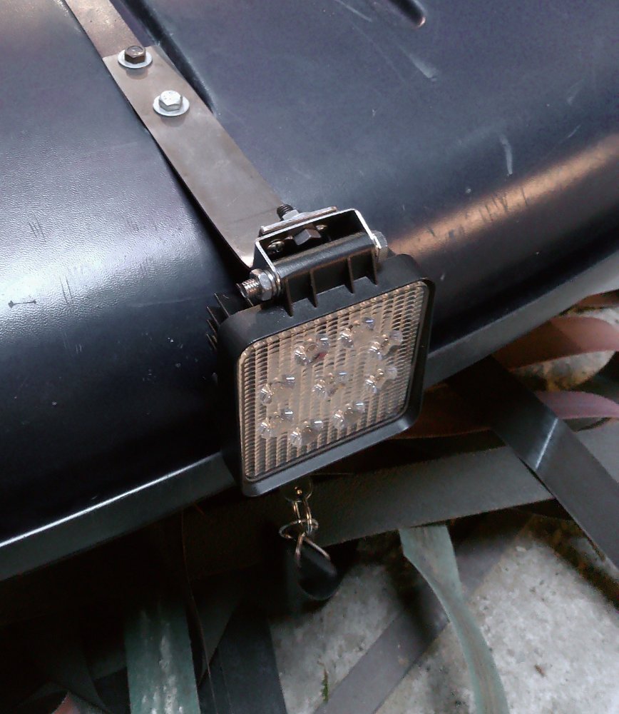

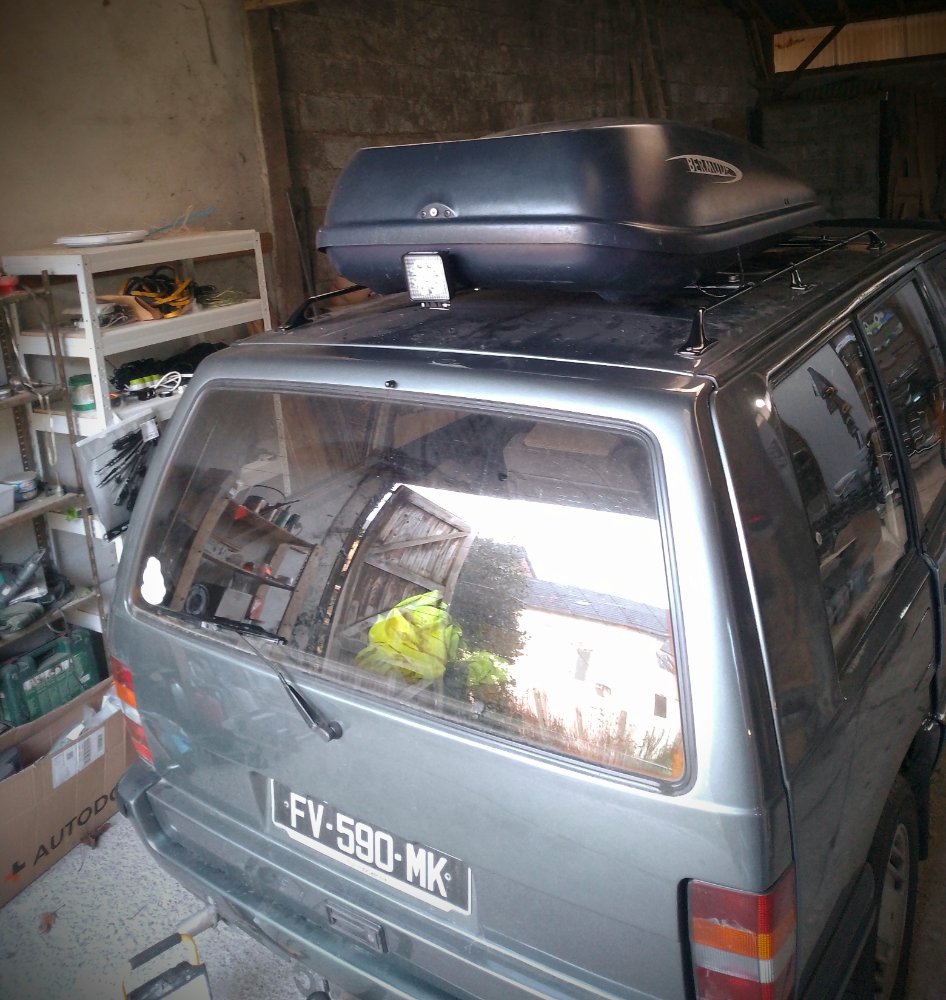

Pour continuer sur la lumière, à force de voir d'autres voitures équipées de feu de travail à l'arrière, je me suis dit que cela doit certainement être utile. Alors, j'ai acheté un petit feu, et par chance la barre sur laquelle je le fixe s'intègre dans le volume du coffre de toit acheté lui aussi pour le rallye.
Côté électricité, je l'ai alimenté en prenant le courant sur la veilleuse arrière droite. Je me suis dit que de toutes façons, si ce feu doit servir, il fera nuit, on sera en rade ou en train d'aider quelqu'un. Donc au bord de la route. Donc les veilleuses seront allumées. J'ai installé un interrupteur dans l'entrée de porte arrière droite. Je vous le montrerai plus tard.

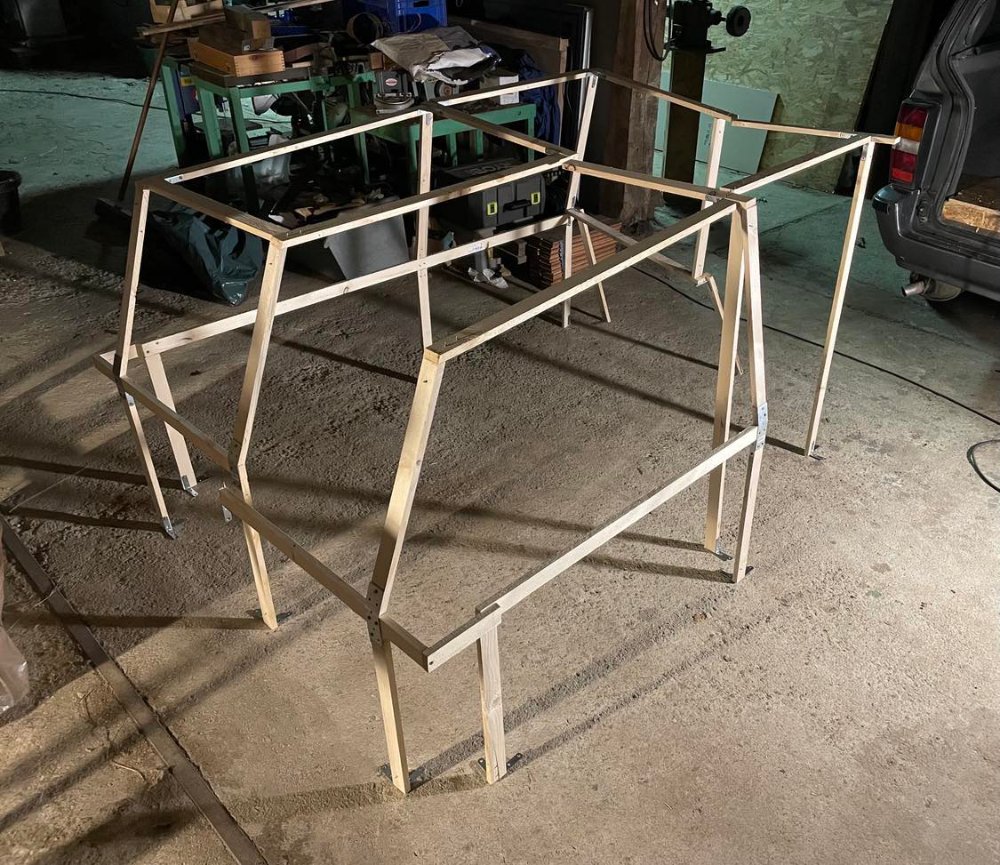

J'ai ensuite attaqué l'aménagement intérieur. Plutôt que d'isoler en démontant les garnissages pour mettre quelque chose de pas bien épais, j'ai pensé à à bâtir une tente à l'intérieur. Un cabane comme lorsque nous étions gamins. Mais avant, j'ai isolé le plancher, me disant que c'est du sol que vient le froid. Donc, 6 cm de laine de bois issue de l'isolation de la maison, un plancher en OSB et des dalles de caoutchouc pour le confort et la facilité de nettoyage. Au passage, j'ai enlevé les garnissages de passage de roue qui font petit coffre mais prennent de la place.
A première vue, je pensais assembler cette tente un peu rigide hors de l'auto et simplement la faire coulisser depuis le hayon. Mais non! Le hayon est beaucoup plus pas que le pavillon, lequel a aussi des variations de largeur. Bref, j'ai fait une structure en baguettes de bois, juste tenues entre elles par de petites équerres.
Je l'ai conçue sur place, puis j'ai du la démonter partiellement pour la sortir et la garnir avec à l'extérieur des couvertures anciennes en "pure laine vierge" agrafées et garnissage intérieur avec d'anciens draps. Une peau respirante et épaisse de 15mm avec donc une couche d'air à l'intérieur.

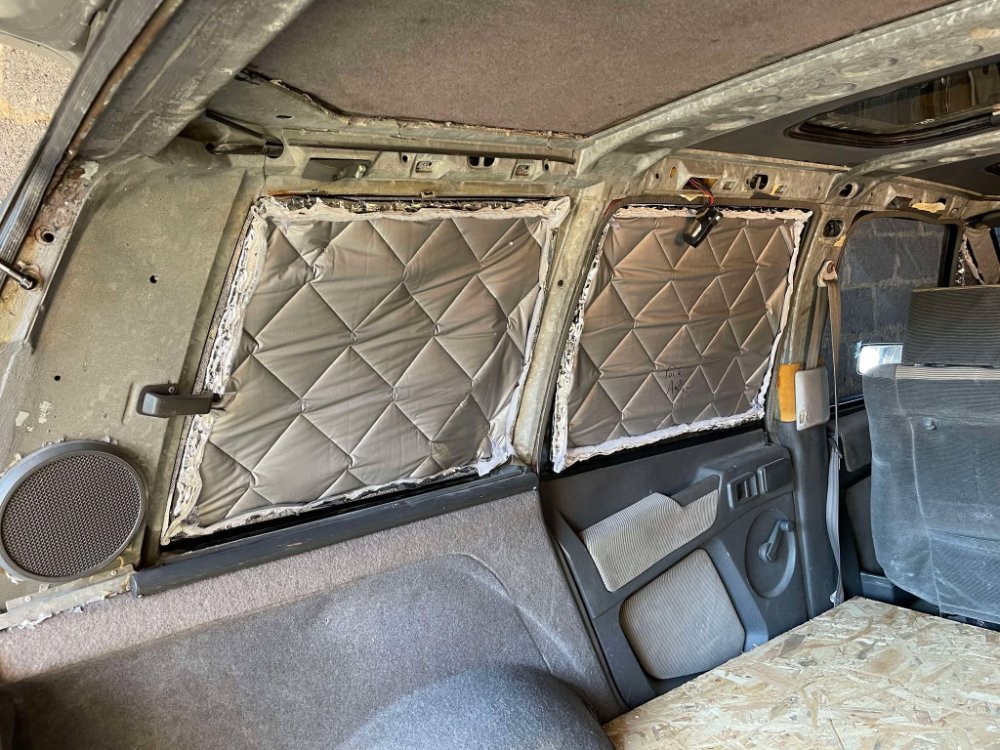

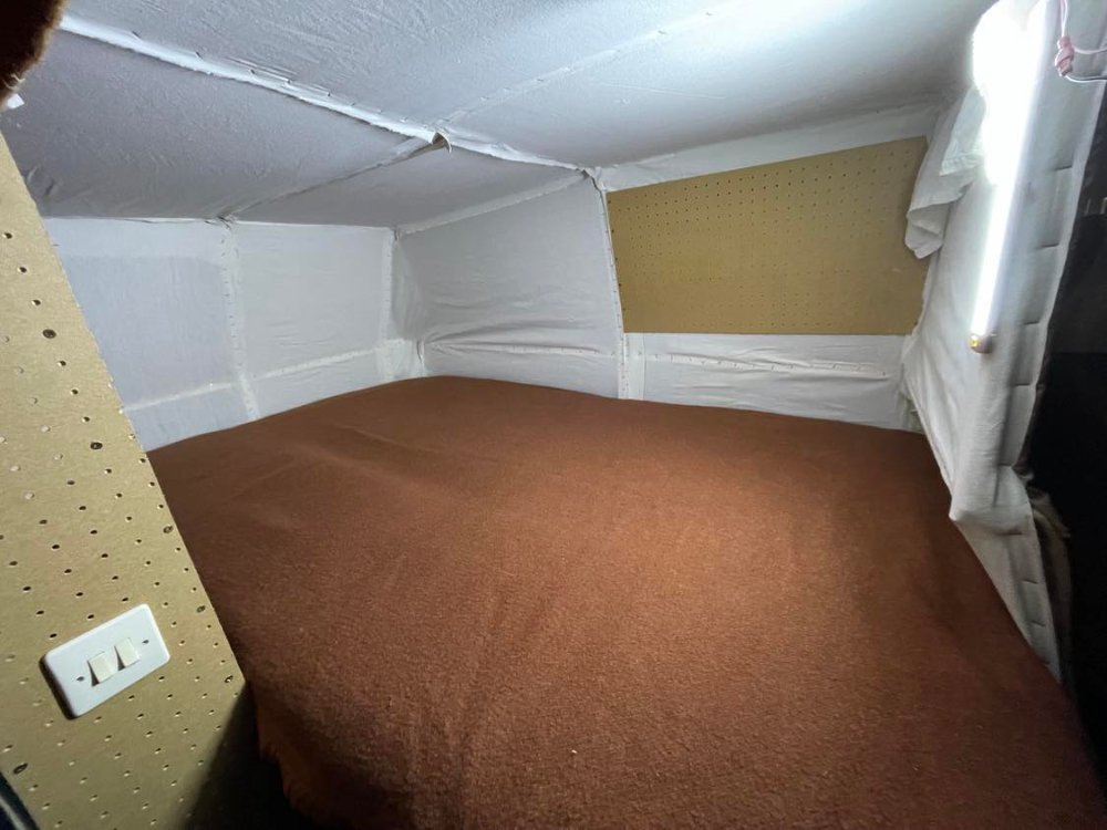

Pendant que la cabane était sortie, j'en ai profité pour réaliser l'isolation de toutes les fenêtres, de la vitre de hayon et du pare-brise. Car une fois remise en place la cabane et ses couvertures, l'accès aux custodes ne sera plus possible. Là aussi, une agrafeuse a été mise à contribution. Pas le temps d'acheter et de coudre ou faire coudre un galon de finition. Des ventouses posées sans rivet, et c'est parti.
A la toute fin, une fois la cabane entièrement réinstallée dans l'habitacle, j'ai mis une couche de cet isolant entre le pavillon et le toit de la tente.
Puis j'ai remis la cabane et j'ai agrafé les draps. C'est doux et lumineux. J'ai ajouté aussi un panneau d'isorel ajouré pour pouvoir plus tard y acrocher des trucs divers.
Avant de mettre l'autre moitié de la cabane, j'ai fabriqué un lit peigne. Obligé de le faire à ce moment là, sinon, il ne pouvait pas rentrer dans l'habitacle fermé au niveau du hayon.
Oui, le sommier est en frisette de récup'

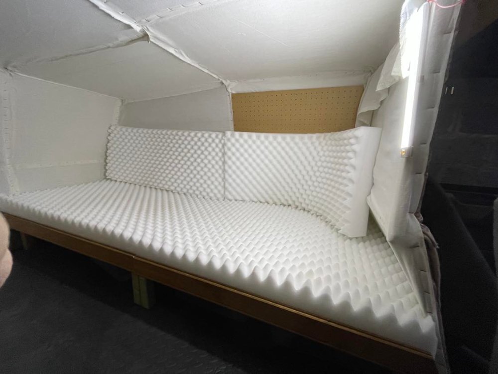

La partie coulissante du lit est en deux morceaux.
Car une fois ouvert, il n'est plus possible de le repousser si on est dessus. J'ai donc coupé en deux cette partie. Pour le "replier", je me déplace vers l'avant et ainsi je libère l'autre bout de son quart de matelas. Je peux alors repousser ce bout qui est allégé. Puis je peux ensuite repousser la partie avant quand je suis "descendu" à la place laissée vacante par le quart de lit rangé.
C'est un matelas en mousse de chez Ikea qui a été mis à contribution. Déhoussé, coupé à la bonne taille et remis dans sa housse modifiée à grand coups de ciseaux et là encore, agrafeuse...
Re: Le Whatelspace au Baltic Sea Circle, Winter Edition 2025
Posté : 28 janv. 2025, 23:08
par Whatelspace

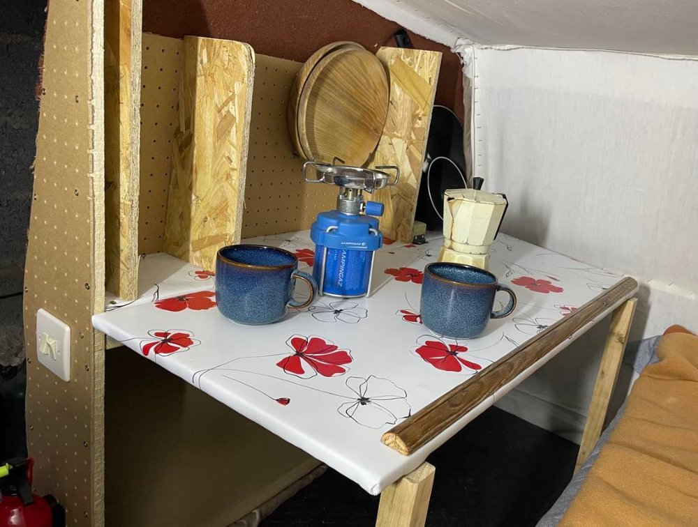

On voit donc l'intérieur en drap tendu, et petite galéjade, un interrupteur Legrand qui n'a rien d'automobile, mais j'habite maintenant près de Limoges, et il doit être de la même époque que l'Espace. Il sert donc à allumer le feu de travail sur le coffre de toit. L'autre interrupteur n'est pas encore affecté.
L'entrée dans le volume arrière se fera donc exclusivement par la porte arrière droite et si besoin par le siège passager retourné. Là encore ce seront des couvertures, installées en rideau coulissant sur un câble qui feront office de porte. Lorsqu'on ouvrira la porte arrière droite pour rentrer, il y aura les manteaux à suspendre à la poignée de maintien au dessus de la porte et donc une sorte de sas dont la seconde porte sera cette couverture en double épaisseur qu'il faudra faire coulisser vers la droite.
Le grand angle déforme tout de même un peu. J'ai réussi à obtenir un lit de 1,87 m de long par 1,18m de large, ce qui n'est pas si mal.

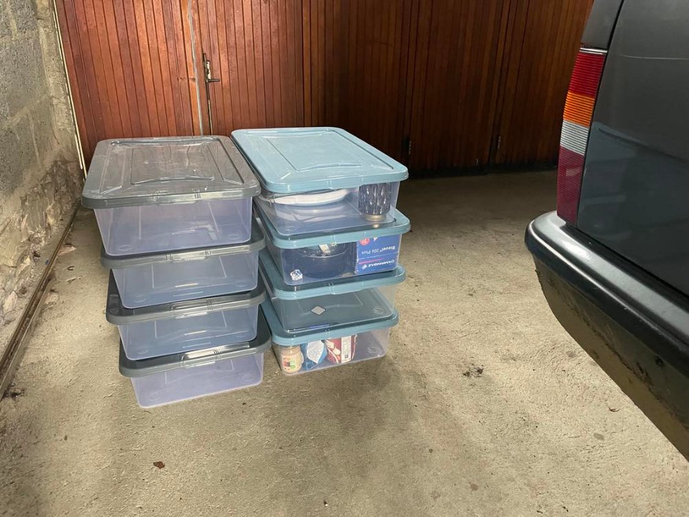

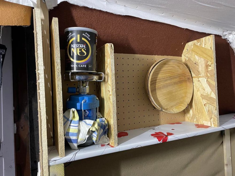

Il y aura 4 caisses sous le lit, accessibles quand il est replié. Les 4 autres seront sur le siège conducteur la nuit, car le lit prend toute la place, et dans l'habitacle arrière à coté du lit lorsqu'il est plié. Une glaciaire fera le même trajet pendulaire bi-quotidien, mais résidera sur le siège passager. elles passeront par l'ouverture laissée derrière le siège passager, après avoir repoussé là aussi la double couche de couverture sur son câble.
La partie fixe du lit est calée au plus proche du garnissage, et le lit passe d'ailleurs juste au dessus du passage de roue. D'où l'intérêt d'enlever les garnissages arrière. De l'autre côté, il y a eu vite l'idée de faire une sorte de meuble, moins complet mais malin quand même, si j'ose m'envoyer ces fleurs, que celui du kit week end.
Car nous avons prévu de prendre le petit déjeuners et parfois le diner dans l'habitacle...
Je pense que nous allons devenir experts en Tetris 3D !

La laine de bois c'est très bien mais je ne suis pas certain que le delta soit plus intéressant comparé à du liège compressé en 20 ou 30mm ?
Surtout qu'au sol il y a déja l'isolant d'origine qui est assez épais + la moquette + ton plancher OSB qui fait combien 20mm?
Tout ça pour dire que possible que tu aies perdu beaucoup de hauteur en raison de ton choix de départ.
