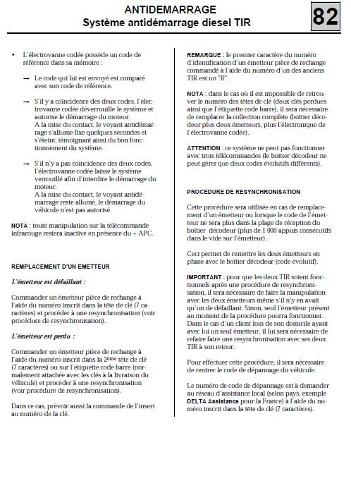

J'ai trouvé cela :

Merci Troublouse !
J'y jette un oeil de suite !

Mais d'après ce qu'il y a dans le document de troublouse le système est différent car il accepte deux clés.

Le document est la doc Renault pour l'espace 2.

Je pensais que la clé et le plip étaient liées et qu'ils fonctionnaient obligatoirement ensemble ?!
J'ai recherché sur le forum, un sujet parle d'un logiciel pour dépanner, dans un premier temps c'est essentiel mais qu'elle est la solution pérenne ?
Je n'ai jamais eu de problèmes auparavant avec la clé (sauf batteries cr2016 faiblardes que j'avais vite changé).
Merci à tous
C'est qui nous est arrivé avec mon père, avoir un acheté un second II pour lui mais l'avoir arrêté un an le temps d’emmener le son premier à 437 000km.
Lors du redémarrage, tout était bon, sauf cette histoire de codage, d'où mes recherches sur l'anti-démarrage avec le retrait du codage,....
Puis pose de la centralisation récupéré sur le donneur et là échec, obligé de contourner le boitier noir que l'on appelle Unité de commande/module de verrouillage centralisé porte 7700421261B et qui se retrouve sur la safrane.
