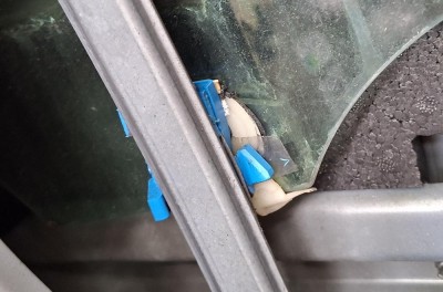

j'ai réussi, mais les pieces bleues sont casées, au moins une, et la pièce blanche qui semble être accrochée au bas de la vitre n'inspire aucune confiance..
en effet, il faut remplacer les clips plastiques, j'ai fait des photos, elles arrivent..

le bris de la pièce guide en plastique bleu côté serrure est sans doute à l'origine de la chute, je me dis que si on secoue assez fore, ça case et la vitre tombe... super la sécurité vol!!!

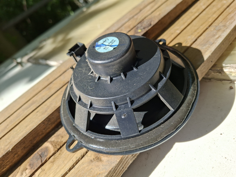

En passant, le haut parleur tout plastique de 136 grammes, aimant de 3,5 cm, est indigne d'une voiture ce cette gamme... j'espère que le responsable de la sonorisation chez Renault a été licencié pour faute grave ou pour incompétence.!!

Bon merci à tous, voici la pièce à remplacer, il me semble...
côté serrure, AvG
côté serrure, AvG

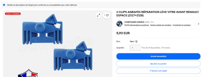

On doit pouvoir les remplacer par celles ci, non?
https://www.ebay.fr/itm/135202736439?
sur la baie
sur la baie
attachment]chn=ps&norover=1&mkevt=1&mkrid=709-134431-41854-0&mkcid=2&mkscid=101&itemid=135202736439&targetid=2299548901601&device=c&mktype=pla&googleloc=9056286&poi=9056130&campaignid=21248687738&mkgroupid=161944191019&rlsatarget=pla-2299548901601&abcId=9411883&merchantid=6995724&gad_source=1&gad_campaignid=21248687738&gclid=Cj0KCQjwyvfDBhDYARIsAItzbZF5GLRO8OnKOcrexBvWUaBVehD5ccIT1JByDUblUmSFzjJ_Dr6EUcsaAoW5EALw_wcB
j'ai bon?

une photo du haut parleur jouet en passant aussi...
l'aimant fat 3,5 Cm pour 136 grammes.

Oui se sont les bons.
Change aussi au passage les blancs qui se clips et que l’ont fait tourner d’un quart en bout de vitres de mémoire si ils sont usés.
