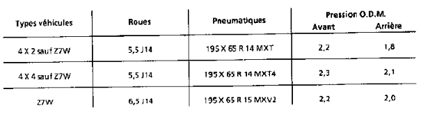

par Sigma
Normalement les 2 étaient tous en 14" sauf le V6, mais ce dernier a des jantes 5 vis.
L'autocollant pression pneus et autres infos se trouve dans la boite à gants en principe :wink:

par botcarn
bonjour . je confirme 89 T . quant à la pression , je mettais 2,4 partout , et 3 kg pour la roue de secours qui n ' était vérifiée qu' une fois par an .!!!!

par Sigma
mais pourquoi ne pas remettre des 195 65 15 ?
Comme c'est homologué pour les V6 c'est aussi ok pour les J8S, et les autres J7
Le seul truc c'est qu'on ne peut pas piquer des jantes de V6 pour les monter sur les autres Espace en raison de ces 5 vis... c'est tout.
Les dimensions sont ok...
