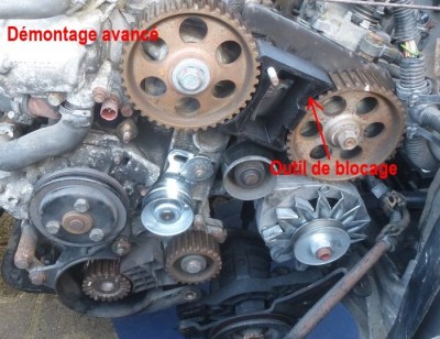

Et on en arrive là.
Démontage avancé.
Démontage avancé.

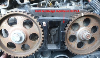

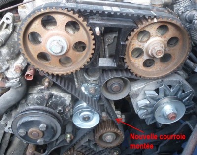

La courroie de distribution est enlevée, après avoir posé, l'outil (copie de MOT854) imprimé en PLA et qui a fait parfaitement son travail.
Le galet tendeur neuf est déjà en place, et le galet fixe ne présentant pas de défaut reste en place, ainsi que la pompe à eau.
L'outil de plus près.
Outil MOT854 en PLA.

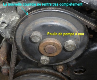

Nouvelle courroie montée.

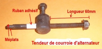

Remontage du cache de distribution, des fixation DA, Pose des courroies alternateur et DA.
Et remontage du tendeur de courroie d'alternateur pompe à eau.
Tendeur de courroie d'alternateur.

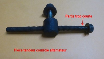

Et là, ça ne le fait pas, Impossible de faire dépasser la tige filetée pour mettre l'écrou du tendeur.
On vérifie la référence de la courroie, c'est bien la même que celle que l'on a enlevée une DAYCO (made in PRC).
Blocage total. La seule solution, rallonger la tige filetée de 10-15mm côté écrou.
On opte pour l'usinage d'un tube fileté M8 de 20mm qui permettra de placer une tige M8 plus longue.
Si vous avez des idées, je suis preneur.
Cordialement.

Salut, grostoto, je suis parfaitement d'accord, c'est bien le problème, mais la plaque est fixée par deux vis sur le bloc moteur, elle est fatalement bien placée. La seule différence que j'ai trouvée, c'est que l'ancienne courroie fait côté extérieur 10.5mm de large, alors que la nouvelle fait 11.3mm. donc elle rentre moins dans les poulies, cela suffit-il à expliquer la différence au niveau du tendeur ?

oui c'est énorme pour une courroie trapézoidale.
elle ne doit pas descendre correctement dans les poulies.

@grostoto La courroie dépasse de moins d' 1 mm, alors que l'ancienne rentrait bien, usure ? ou tolérance de fabrication ?

Bon, j'ai une solution.
La nuit porte conseil, et à regarder le tendeur, ça parait évident qu'il est réglable, sinon pourquoi les ingénieurs aurait-ils mis une tige filetée aussi longue ?
On avait essayé de faire bouger la tige avec deux écrous bloqués l'un sur l'autre sans résultat.
Donc je change de méthode, nettoyage, brossage, et dégrippant. Et comme les écrous n'avaient pas été efficaces, je fais deux méplats à la lime et avec une clé à molette de 25cm et cinq minutes de dégrippant, ça se débloque !!!
Je visse pour gagner 10mm côté réglage. Le ruban adhésif, c'était juste pour marquer le point où j'arrête de visser.
Si on pense que le blocage peut bouger dans le temps, on peut mettre un contre écrou côté écrou de réglage, ou bien le mettre en blocage côté pivot.
Le tendeur modifié:
Tendeur de courroie modifié.

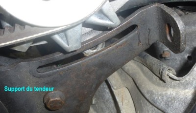

Le support du tendeur.

Le tendeur:

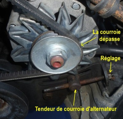

Tendeur de courroie d' alternateur installé.
On voit que la courroie dépasse de la poulie et que les 10mm de plus ont permis de régler avec l'écrou.
Alors que la courroie de DA, une Dayco (made in PRC) ne dépasse pas de la poulie.
