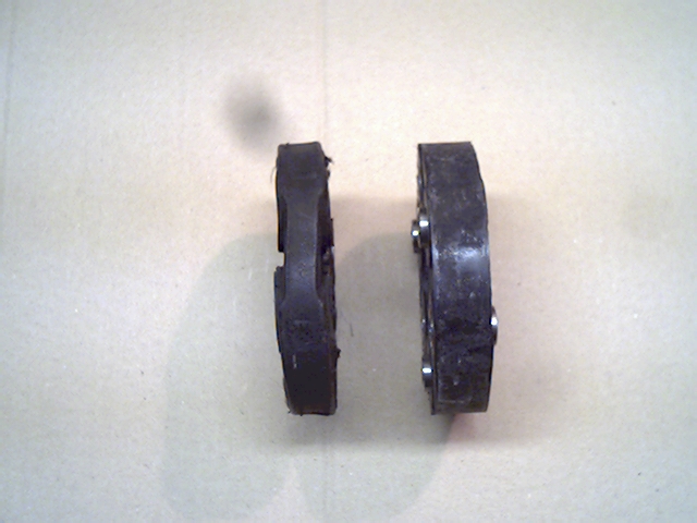

A l'origine de ce message que Orval a reactivé , je vous mets des photos montrant les différences des flectors ( celui de gauche est l'origine Renault ) et une du montage qui permet de voir comment monter le "Mercedes " afin de s'affranchir des 5 mm d'entretoise . Je rappelle qu'il faut changer les vis origines par des vis plus longues de 5 mm .

voilà, ça c'est de l'info....
