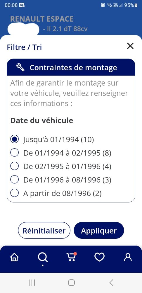

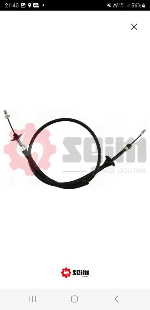

Alors j'en ai trouvé un en stock SEIM 401530 pour 40€. Il n'a pas de masse d'équilibrage, et pas de gros caoutchouc au niveau de la fourchette embrayage (je récupère l'ancien car si je ne mets que la coupelle plastique ça va porter sur le bourrelet en ferraille de l'arrêtoir de gaine).
Longueur 110 / 130cm (mais bon...) rattrapage au plus lâche il ne me manque que 4 ou 5 mm pour le rentrer dans son logement niveau pédale. Donc j'ai bon espoir d'y arriver.
C'est con, le système de réglage serait 1 cm plus long on galèrerai pas. Je vais tenter de passer le cric et mettre une longueur de bois pour soulever légèrement la fourchette, pour pouvoir enquiller l'embout au niveau pédale.
Le ABS k26000 est 3 cm plus long, tu dois moins galérer pour le mettre (quoique les longueur comme tu dis, c'est du n'importe quoi...). Mais je ne comprends pas le réglage de la tige filetée après la fin du câble, sous la fourchette qu coup. (Photo1) Normalement c'est à la fin de la gaine comme sur la photo 2 : seim 401530 (ou au milieu à la rigueur comme le 2eme réglage (en nylon) du ABS K26000)
Merci !

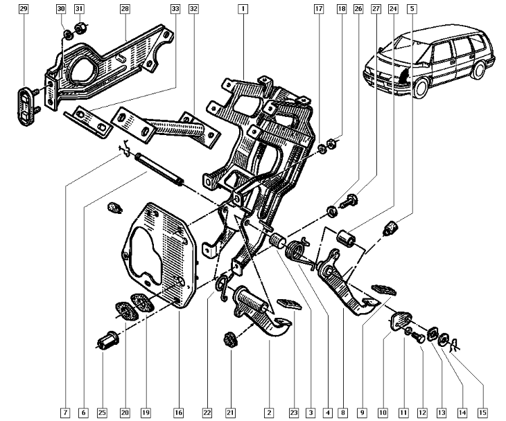

s'il ne manque que 4 ou 5mm pour installer ton cable, il y a une astuce simple qu'on m'a conseillé (je n'y avais pas pensé et pourtant j'ai bidouillé ces trucs) c'est de virer la butée haute de pédale.
En faisant levier avec un tournevis plat très fin on peut la sortir de son trou... et sur ton montage elle doit faire justement 5mm.
Ensuite une fois le cable installé c'est facile d'appuyer sur la pédale pour avoir un peu de marge et la réinstaller.
La butée est vraiment vers le dernier tiers de la pédale, juste derrière le plastique qu'on ne démonte pas.
Tu peux la voir avec un miroir ou en posant la tête par terre sous les pédales si tu y arrives :roll:
Quand tu piges où elle se trouve tu peux aussi la déposer avec un chasse goupille par le "haut". C'est peut être plus simple que par dessous avec un petit levier.
Mais faut pas la chercher du côté de l'axe du pédalier.
Edit: la butée c'est la pièce 5

Bonsoir, alors pour la butée haute de pédale ça a du être trafiqué, on voit clairement la tête de vis, et j'ai tout de même tenté de la declipser par en dessous avec un petit tournevis fin, sans succès.
J'ai opté pour le cric sous la voiture, un tasseau et un bout de caoutchouc sur la fourchette et son câble : après avoir lever très légèrement (je ne pensais même pas avoir levé...), je l'ai enfiler ultra facilement côté pédale.
J'ai mis le réglage du câble de sorte que la coupelle plastique (et la grosse rondelle caoutchouc) joue très légèrement sur l'arrêtoir. Ainsi, la pédale revient quasiment à sa butée haute lorsqu'elle remonte.
J'ai roulé un peu, tout est comme avant (impression que le levier de vitesse oscille beaucoup, mais ça devait être déjà le cas car je ne vois pas la relation).
Mon ancien câble et le nouveau (seim 401530) n'a pas d'ergots sur la butée du tablier (côté habitacle), mais un très fin bourrelet plastique qui permet le clipsage. En revanche sur les photos du ABS K26000, on voit bien les ergots dont tu parles.
Pour la longueur ça aurait été avec plaisir mais il est en place... Pas trop envie de le démonter sauf si tu veux vraiment savoir. Mais je pourrais mesurer celui que je vais chercher mardi, mais je ne sais pas qu'elle marque ce sera.
