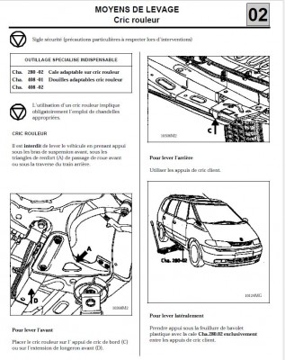

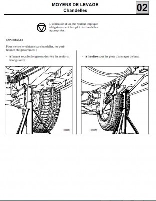

- Messages : 13082
Re: Mettre un Renault Espace III en chandelles
Bon le sujet est assez sérieux pour qu'une fois pour toute on indique les emplacements qui doivent être exclusivement employés pour un levage par Cric rouleur ou chandelles. (valable aussi pou les espaces I et II)
Je vous mets 2 pages d'origine Renault, c'est une entorse au règlement mais je ne tiens pas à ce qu'un forumeur prenne sa voiture sur la figure parce qu'il aura trouvé de mauvaises informations sur le site. Je pense que Renault sera compréhensif sur un sujet de sécurité.
Bien lire tous les avertissements de danger, en particulier l'interdiction de lever par la traverse arrière.
Je vous fait grâce de la partie levage sur pont élévateur qui sort largement du cadre de ce sujet.

Merci beaucoup. Pour replacer dans le contexte, le plot de levage à l'avant est sous-dimensionné dans l'Espace 3. Quand on lève, il se tord assez facilement. Ce problème est corrigé dans l'Espace 4, où le plot de levage est renforcé.
J'avais déjà ces documents et j'ai réussi à lever sans problème en utilisant :
Pour lever l'avant de l'Espace 3:
Frein à main serré, première vitesse enchanchée. Deux câcles derrière les roues arrières. Le voiture est sous un hangar, parfaitement à l'horizontal. Durant les opérations, à aucun moment je ne passe plus que l'avant-bras sous la voiture, et au moindre grincement, je retire l'avant-bras. Le seul grincement que vous devez entendre, c'est celui du bloc amortissement qui se tend ou se détend, c'est à dire presque rien. Avant de lever, vérifiez la présence de rouille sur les barres (qui pourrait les fragiliser) et au moindre doute, ne levez pas.
Avant-gauche
J'ai placé le cric roulant 3T à l'arrière-gauche sous le plot d'ancrage de bras. Cela soulève l'arrière-gauche ... puis
l'avant-gauche. Avec un cric bouteille positionné à l'avant-gauche, je termine de soulever l'avant-gauche (mais sans que le plot ne se torde). Le poids de levage est bien réparti sur les 2 crics. Je peux alors placer une chandelle à l'avant-gauche à l'endroit préconisé par Renault. J'enlève la roue avant-gauche pour soulager les cardans.
Avant-droit
J'inverse et je fais de même avec les deux crics pour l'avant-droit. J'enlève la roue avant-droite.
Mes deux chandelles sont positionnées à l'avant et à aucun moment je n'ai entendu de grincement. il faut utiliser les deux crics, en les manipulant successivement, de manière à bien répartir la charge.
Voilà ce que je vais tenter samedi prochain (vos avis sont les bienvenus) :
Arrière-droit
Quand les deux chandelles sont positionnées à l'avant, je lève à l'arrière-gauche avec un cric roulant, mais assez haut pour soulever l'arrière-droit. Je positionne alors une chandelle à l'arrière-droit. J'enlève la roue arrière-droite. Pour cette partie, je suis certain que cela fonctionne, puisque j'ai vu l'arrière-droit se soulever.
Arrière-gauche
Le plus difficile, c'est de placer la dernière chandelle. Avec le cric bouteille, je lève l'avant-gauche, assez pour lever l'arrière-gauche et positionner la dernière chandelle. Il n'est pas certain que cela fonctionne ... car le plot de levage avant de l'Espace 3 est sous-dimensionné et se tord assez facilement. Reste encore une possibilité : utiliser le cric roulant pour lever la dernière roue, mais dans ce cas, il faut mettre en sécurité, par exemple avec une chandelle, une bûche ou une roue positionnée sous la voiture.
Alternativement, comme il y a très peu de poids à l'arrière, je me demande si l'on ne pourrait pas placer durant les 60 secondes du dernier levage le cric roulant à un autre endroit. Vos idées sont les bienvenues, avec toutes les limitations de sécurité qui s'imposent.
On doit pouvoir faire mieux et plus rapidement en utilisant la câle 280.02, qui permet de lever latéralement. C'est une pièce en métal rainurée d'environ 50 cm. Je vais contacter Renault pour connaître son prix.

Arrière-gauche

Quand j'ai dû aller dessous pour changer le réservoir, j'ai levé à peu près comme indiqué, j'ai placé une chandelle sous le longeron avant comme indiqué puis j'ai placé à côté des chutes de poutres de bois de 20x20 cm avec des planches dessus pour que si ça glisse, ça descende le moi ns possible, avant je mettais des roues à plat sous les points d'ancrage du berceau, en bref là où je n'avais pas besoin d'aller. En cas de chûte, ou d'enfoncement des chandelle dans le sol (c'est arrivé sur quelques cm, suffisamment pour coincer mes cales, pas facile à enlever par la suite mais sécurité avant tout). Ne pas hésiter à utilise des planches genre bastaings ou poutres (20x8 cm), en travers sous la voiture.
Il faut pouvoir secouer la voiture en étant dessous en étant sûr que si ça tombe, il y a assez de place pour ne pas être écrasé.
Surabondance de cales ne nuit pas.

Une ptite photo pour alimenter ce sujet.
Cette semaine, échange des disques de frein + plaquettes.
On a levé la voiture au cric rouleur comme ceci :
Le point de levage sur l'extension de longeron avant (D sur la doc que Pilou nous a partagé)
L'appui de cric de bord est plié aussi
Bonne route

Concernant le levage, un tuto explique comment lever l'arrière et mettre sur 4 chandelles :
[Tuto Lever l'arrière et mettre en chandelle l'Espace 3 en toute sécurité
Le tuto explique comment lever l'arrière et ensuite répartir le poids de levage sur les 2 plots à l'avant. Je suis dans le même cas que vous : mon plot était tordu, et je l'ai redressé. Ensuite, il faut veiller à ne pas dépasser un poids limite de levage et de bien utiliser 2 crics.
Pour vos réponses et photos, merci d'utiliser les fils dédié en tutoriels, tout le monde pourra en profiter plus facilement.
