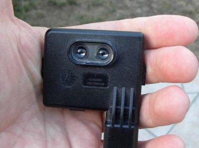

je viens de découvrir un défaut qui pourrait résoudre de nombreux problèmes que rencontrent certains.
Vous disposez de l'option main-libres et rien ne se passe lorsque vous passez la main derrière la poignée. Egalement, le fait de tirer sur la poignée ne déverouille pas le système (il faut alors actionner une autre poignée du véhicule, pratique quoi...)
Il n'est pas nécessaire de remplacer le mécanisme complet de la serrure et il n'est pas question d'humidité dans les lentilles.
En photos, ce sera plus simple :

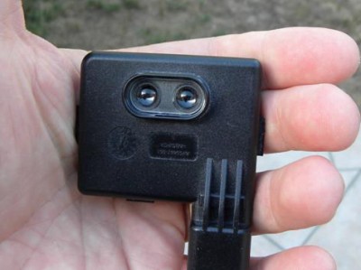

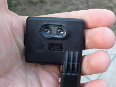

Voici le module comportant les fameuses lentilles :

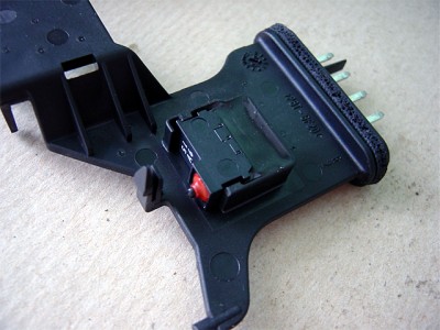

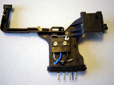

Le module de détection optique avec son contacteur (au dos)
Ce boîtier comporte au dos un contacteur étanche. Si la détection optique ne se fait pas, c'est le fait de tirer sur la poignée qui va entraîner le déverouillage de toutes les serrures (si vous avez la carte main-libres sur vous).
Donc, en tirant sur la poignée, cela actionne ce contacteur.

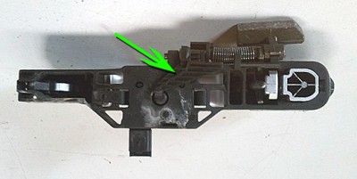

A présent, voici le mécanisme de la poignée :
La flèche verte montre le levier en question
Le problème vient du levier en matière plastique (Polyamide chargé de fibre de verre, donc, très solide), très long et surtout déporté. A la longue, ce levier prend du jeu, se rapproche du contacteur et presse dessus en permanence, créant un conflit qui entraînera le blocage de la serrure (ce n'est pas un blocage mécanique mais un conflit dans l'unité habitacle).

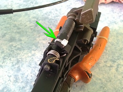

Pour remédier à ce "défaut", c'est très simple, il suffit d'éloigner la commande du levier en plaçant un simple lien en nylon (voir photo). L'épaisseur du lien suffira a éloigner l'extrémité du levier du contacteur qui alors, restera en position de repos.
La solution en ajoutant un simple lien en nylon
Sans rien dépenser, vous retrouverez le parfait fonctionnement de vos serrures. Inutile de remplacer une pièce ou un capteur. Les capteurs sont étanches (eau et poussière), le problème vient du levier qui prend du jeu à l'arrière.

Les photos 1 et 2 ont été prises sur le net, je remercie leur auteur respectif (mais celle avec l'idée du lien est de moi). J'ai rencontré ce problème ces jours-ci par un temps froid. En déposant la serrure, j'ai vite compris d'où venait le problème.

Oui, toutes les serrures équipées d'un capteur de mouvement (les 4 portes), la serrure du hayon dispose d'un contacteur séparé qui ne pose pas ce problème (il se trouve au dessus de la plaque d'immatriculation). La serrure de la trappe à carburant n'est pas concernée par ce problème.
Défaut de conception ? Moui... Le problème vient du fait que le levier qui commande le contacteur est long et déporté (à la longue, du jeu apparaît et le froid contraint les matières plastiques même techniques comme ici). Egalement, un contacteur de conception différente aurait été plus judicieux car un micro contact placé derrière ce cache en caoutchouc a ses limites.
Si on veut aller plus loin, j'ai aussi rencontré un problème avec le contacteur placé dans le mécanisme de portière (pas celui dans le module de détection avec la lentille).
L'afficheur au tableau de bord ne pouvait plus indiquer l'état de la portière (ouverte ou fermée). Cela commande également l'éclaireur en bas de porte (qui ne s'allumait plus).
Ce problème vient du mauvais choix du contacteur étanche. A chaque ouverture, le bouton du contacteur est enfoncé par le déplacement d'un taquet en biais provoquant deux mouvements (axial et longitudinal). A la longue, le bouton mobile se dégrade de lui-même (donc poussière à l'intérieur puis mauvais contact).
Voici le contacteur (étanche) d'origine, petit mais très fragile et pas prévu pour durer longtemps
J'ai résolu le problème en le remplaçant par un modèle (étanche lui aussi) mais à levier (les contraintes sont maintenant appliquées sur le levier en métal et non plus sur le bouton mobile du contacteur).
Contacteur (étanche) remplacé par un modèle à levier qui causera moins de problème que celui d'origine
Une fois de plus, en cas de problème de serrure, il n'est pas nécessaire de remplacer tout le bloc (à 150 ou 180 euros). Prix du contacteur à levier : 1,80 Euro trouvé sur eBay. En jouant un peu avec le Dremel, tout est réparé assez rapidement.

Cet aprem j'ai réparé le main libre de la porte conducteur, j'ai simplement ajouté un carré plat obtenu à partir d'un lien de serrage nylon, d'un millimètre d'épaisseur découpé en carré, pour le glisser derrière la patte qui fait appui au dos de la poignée de porte sur un contacteur en caoutchouc, je n'ai pas bien compris sur ce tuto où placer le lien nylon fin donc j'ai fait à ma façon et ça fonctionne à la perfection mon capteur optique fonctionne et le mouvement de la poignée de porte ouvre également (j'ai bien testé de la tirer vers moi sans mettre la main devant le capteur); avantage : juste la garniture à démonter sans rien déconnecter et la feuillure à écarter partiellement, en 10 minute l'affaire est pliée !
J'ai récupéré un peu de colle (morve) de la feuillure que j'ai appliqué sur un lien de serrage large que j'ai découpé en forme carrée
Je n'ai pas de photo du carré mais en gros j'ai un truc d'un centimètre carré avec de la colle de feuillure d'étanchéité des 2 côtés
voici le derrière de la poignée de porte dans la porte donc
Flèche verte c'est ce qui appuye sur le contacteur en permanence à cause de l'usure, en rose c'est là où j'ai glissé mon carré collant derrière la patte, les pointillées blancs indiquent l'écart obtenu grâce à l'épaisseur de mon carré collant, il n'y a plus de pression permanente et tout refonctionne ! Il ne faut pas qu'il soit trop épais sinon en tirant la poignée de porte extérieure vers soi on n'a plus aucun contact et seule la lentille optique fonctionne
Merci pour l'astuce en tout cas !
