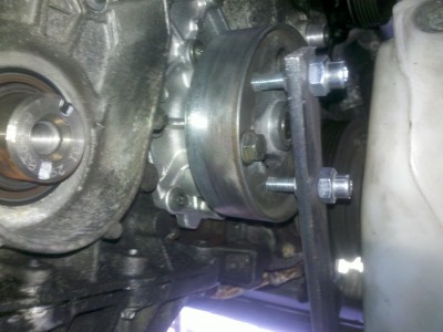

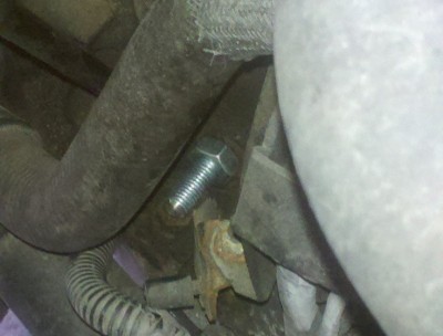

Petites photos de mes outils maison pour mes opérations
- un bout de tige M10 où le filetage à été enlevé sur 50 mm et l’écrou vissé au frein filet
- pour empêcher la poulie de tourner, un bout de fer plat, 2 vis M8, entraxe 58 mm

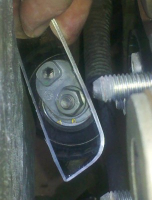

Au démontage je trouvais la
courroie de distrib très tendu.
Sur le tendeur, les deux curseurs doivent théoriquement être en face ?
- tendeur avant démontage
