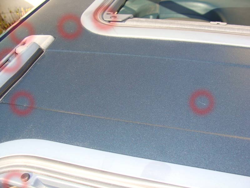

Propre, propre, faut pas éxagérer non plus ... il en reste des coins avec de la poussière :
Comment celà, il faut que je je balaye devant ma cour avant :
Il est propre, c'est de la terre 100% végétale, bio dégradable :mrgreen:
:lol:
Sérieusement, nickel propre 8) , félicitations ;)

pub2n a écrit :Propre, propre, faut pas éxagérer non plus ... il en reste des coins avec de la poussière :
:lol:
tu cherche la petite bête :lol: :lol: :lol:
bon merci quand même pour ta dernière phrase :D
