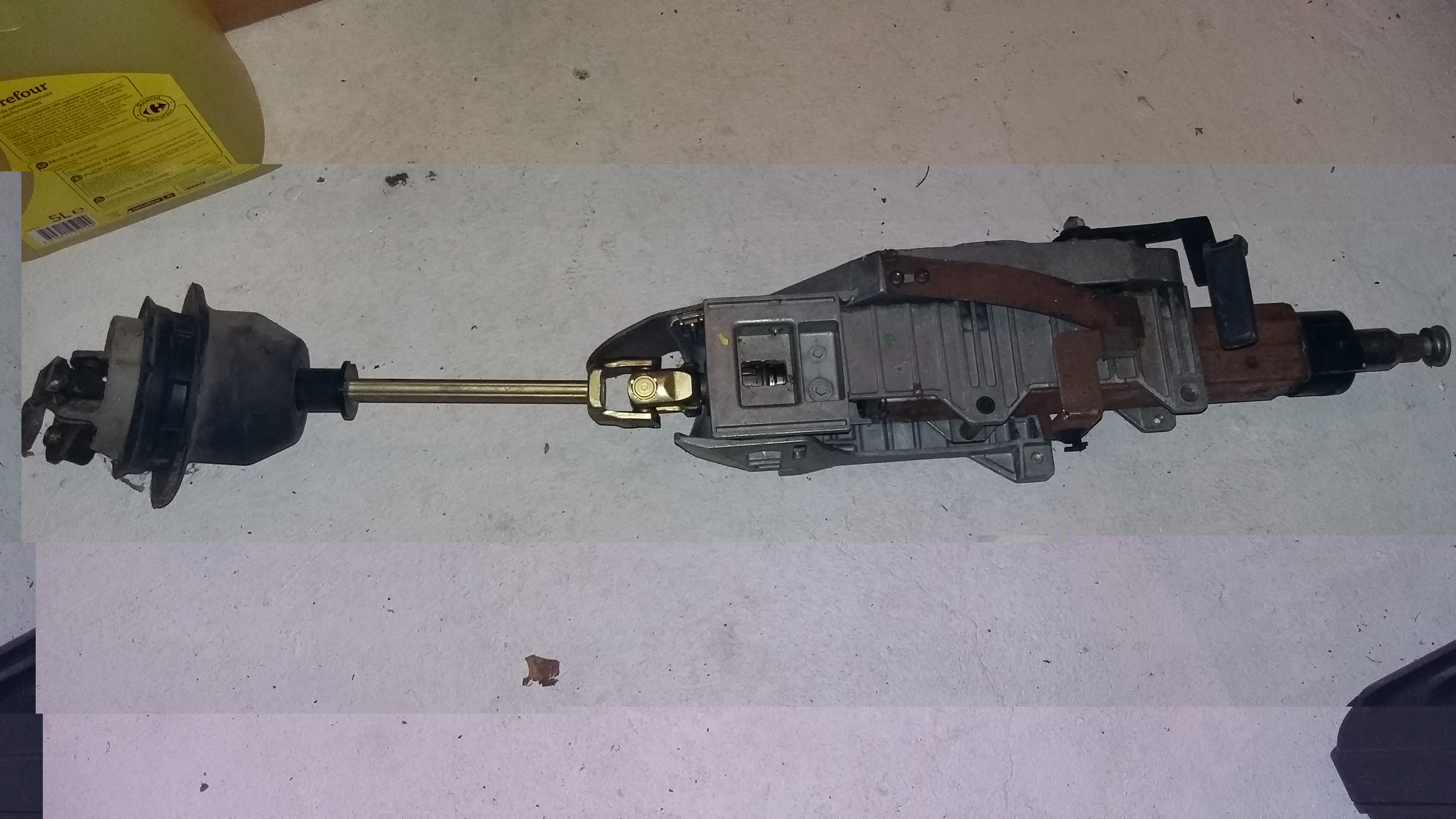

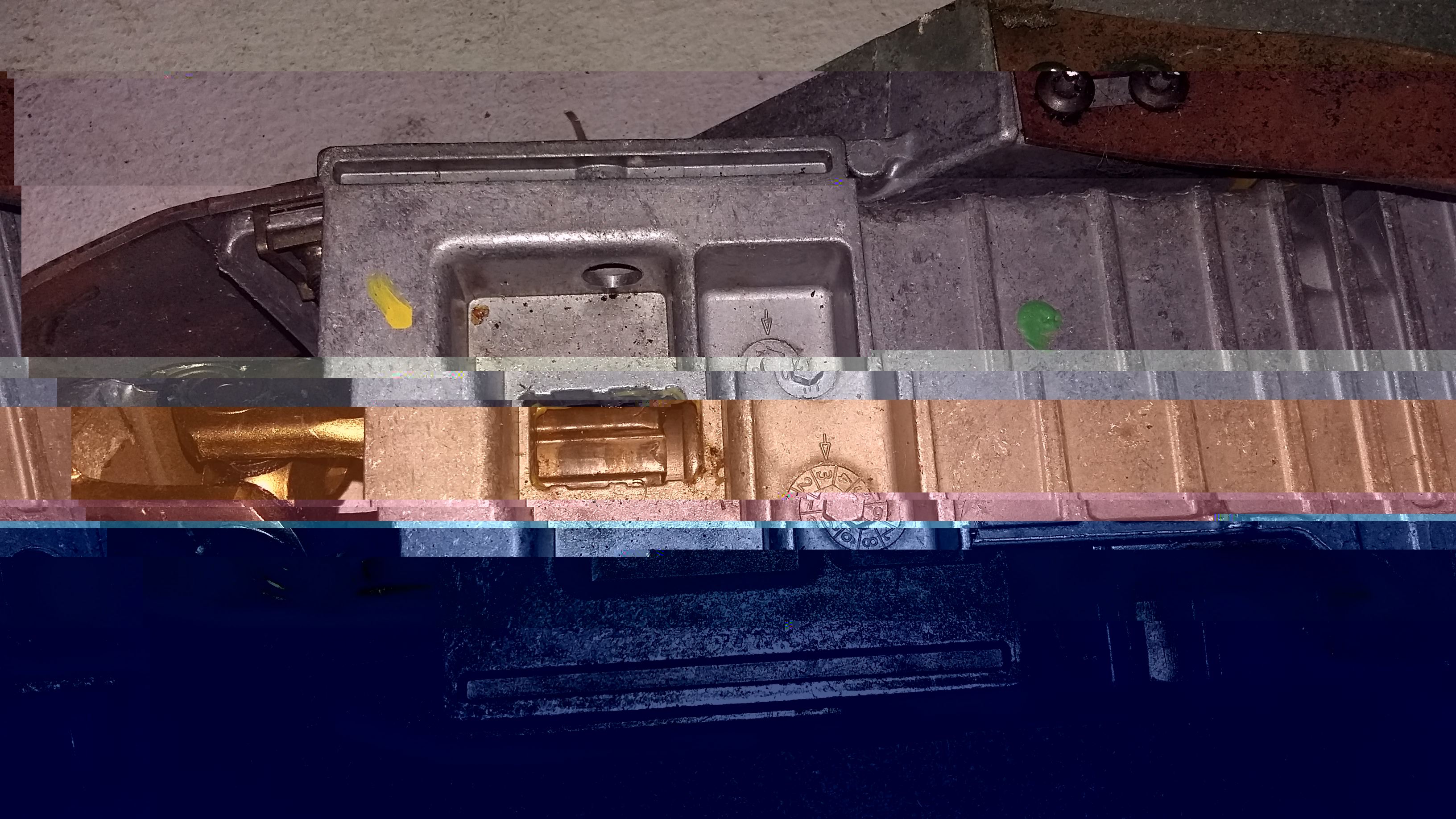

J'ai une colonne d'avance je prendrais une photo de l'emplacement du verrou ce serra plus clair
Merci David ! :wink:

Re: verrou de colonne ou UCH, ou plus grave...
Posté : 24 nov. 2016, 18:22
par Davidrwt
Voila les photos de la colonne
Posté : 25 nov. 2016, 23:26
par Flo2
Merci bien pour ces photos !
