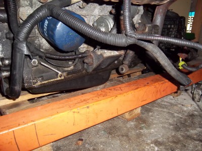

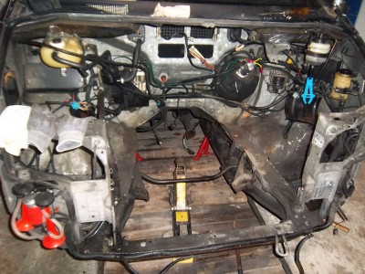

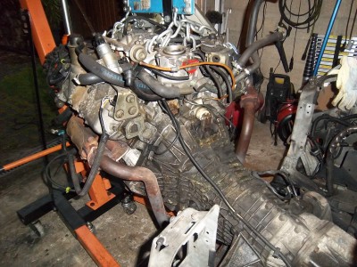

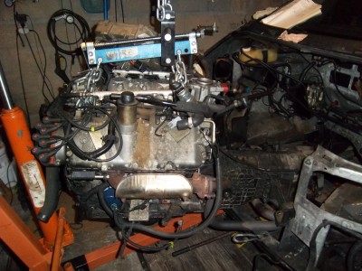

Ca y est, moteur sorti !!!
30 mn pour les cardans,
2h30 pour desserrrer les supports moteurs complètement naze, et sortir le bloc, ça passe au millimètre, et j'ai plutôt été gêné par la barre stabilisatrice !
Mais, ca y est, le bloc est dehors, et il est lourd, le bougre !
Demain, décrassage du tout, avant séparation moteur/boite.
Au fait, ça pèse combien, une UN1
Allez, des photos :
- GMP sorti avec mon matériel - Je n'ai pas utilisé l'outil de Rudolf, vu le poids du bestiau !
- Vue du côté boîte, c'est un peu crasseux !
- L'un des 2 supports moteur...
- La suite...
- Ca fait vide !!!!

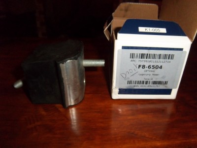

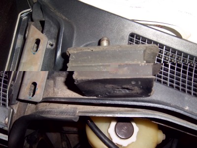

Point sur les supports :
Moteur : HS
Boite : OK, avec un resserrage des supports (
), je comprends mieux les craquements lors des démarrages francs !
Sur la boite, impossibilité de la vidanger par l'orifice prévu, cela se fera par le contacteur de MA, comme le remplissage, d'ailleurs.
Mais avant, on nettoie !
Et le plus ballot,
J'avais commandé les supports moteur en novembre dernier (mauvaise anticipation), et ceux-ci ne sont pas les mêmes...
60€ dans l'os....
Peut-être qu'ils sont compatible sur un J8S, à voir par la suite !

Le palonnier de ta chèvre est de très bonne qualité, était il fourni avec la chèvre ?
Re: Grosse révision du "2" V6 2.8 ** Lancement d'un V6-thon !
Publié : 09 mars 2018, 21:50
par EAime
par5 a écrit :Le palonnier de ta chèvre est de très bonne qualité, était il fourni avec la chèvre ?
Non, acheté à part, mais chez le même fournisseur (via AMAZON)

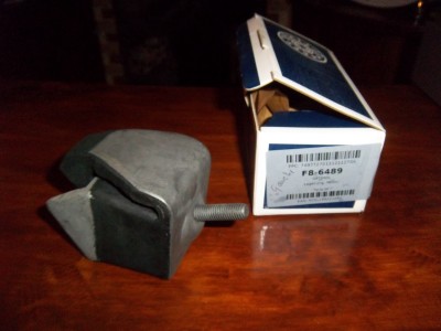

Une photo des supports achetés d'avance?
Publié : 10 mars 2018, 10:28
par EAime
camion rouge a écrit :Une photo des supports achetés d'avance?
Suffit de demander !
- Gauche
- Droit
Publié : 10 mars 2018, 20:38
par camion rouge
Ćest bien pour le 2 en 4 cylindres !
Publié : 11 mars 2018, 09:38
par Fossoyeur
Supports moteur : cela ne coûte rien, de demander à ton fournisseur s'il accepte de te les échanger
Publié : 11 mars 2018, 12:39
par EAime
Fossoyeur a écrit :Salut,
Achat depuis novembre, j'ai des doutes !
Je vais les proposer pour les possesseurs de 2.2 essence !
Publié : 11 mars 2018, 12:48
par camion rouge
J'ai dit : 4 cylindres !
Autrement dit, meme les 2.1 td !

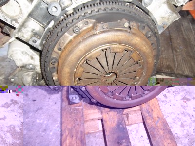

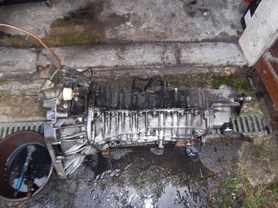

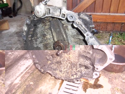

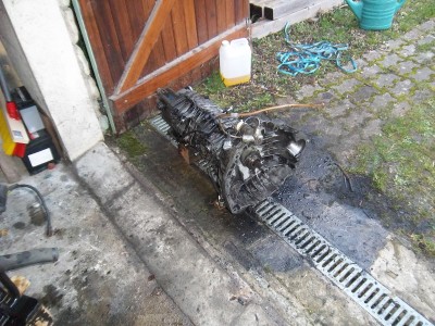

Publié : 11 mars 2018, 19:15
par EAime

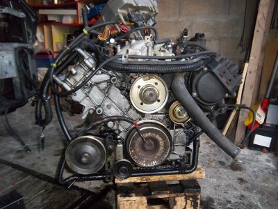

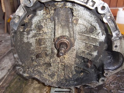

Cette aprèm',
Séparation moteur/boite, et de sacrés surprises dans la cloche d'embrayage !
Nettoyage de la boite et du moteur au G.O.... Là, je bénis le garage séparé !!
Embaumé tout le voisinage !!
- Beurkkkkk !!
- Un drôle de mélange cristallisé..
- C'est parti ! La boite fait bien 60kg !
- Après une heure d'effort (et un peu pollué le sol, malheureusement)
- Après 2 heures !
- Moteur en cours de nettoyage. Rassurez-vous, j'ai mis de l'absorbantau sol, après !
- Le mécanisme d'embrayage
Demain, reprise du boulot, en rentrant à 16h30, on continue le nettoyage du moteur.
Mardi, changement des bougies, de la tête d'allumeur, et si le temps s'y prête, retrait du disque d'embrayage.
Pour l'heure, douche, fringues à la machine et apéro !
