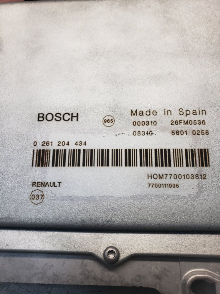

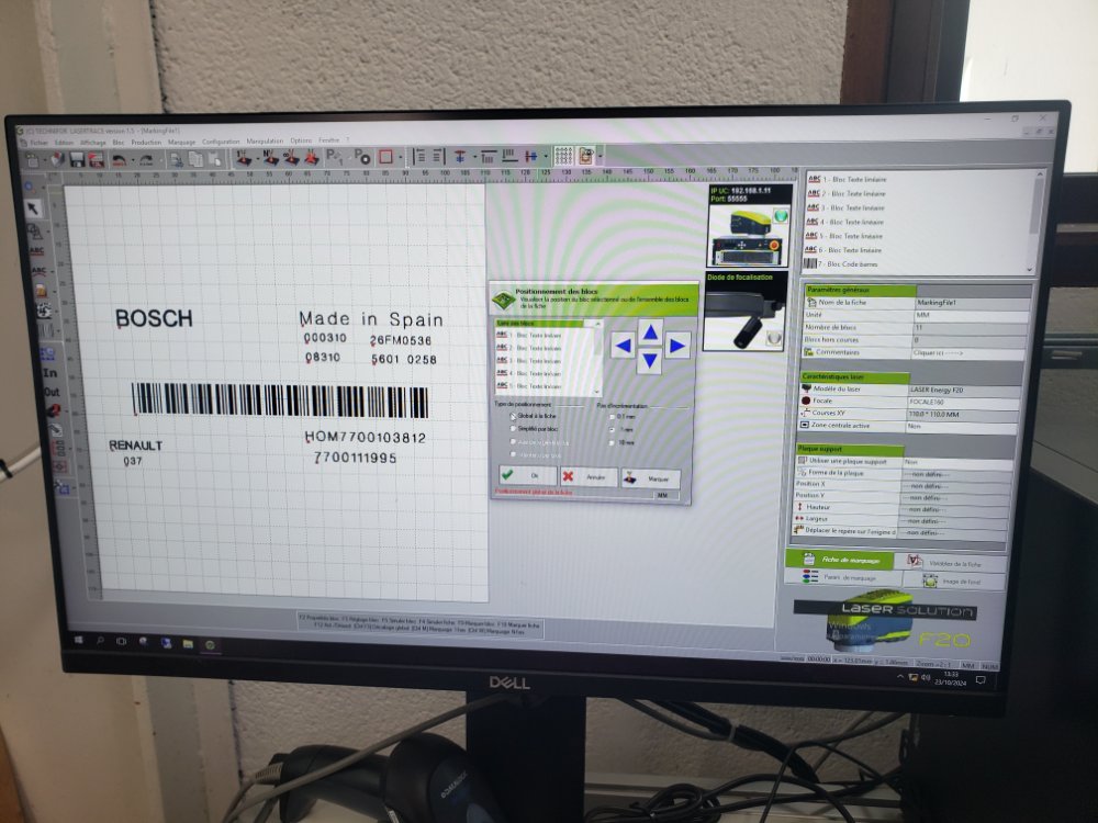

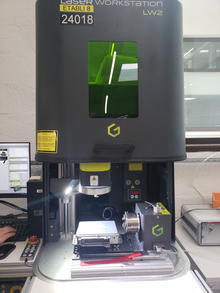

Hello,
Aujourd'hui, nettoyage du calculateur en vue du remontage très prochainement.
L'étiquette étant fatiguée, j'ai fais appel à mon dernier jouet.
Un laser !! :mrgreen: :mrgreen:
Et une fois le programme réalisé, voilà le résultat :
Voili, voilà :mrgreen:

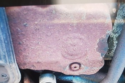

Hello!
J'ai une petite question.

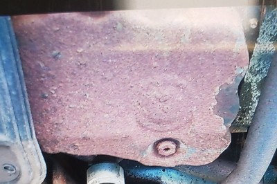

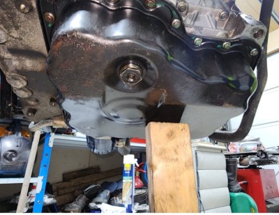

Je voudrais remplacer mon carter d'huile sur l'espace.
Carter d'huile d'origine
Je suis en contact avec une personne qui vends des pièces d'un moteur v6 24v d'une 607 , code moteur:
XFX ES9J4S v6 3.0 24 de 2001
Ma question est de savoir si je peux mettre le carter d'huile de 607 sur l'espace?
Merci d'avance à tous.
Re: Nouvel espace 3V6 24v avec 83000 kms
Posté : 03 déc. 2024, 19:19
par grostoto
il existe 2 modèles de carters d'huile sur ce V6 PR à ma connaissance, un qui est cloisonné, et un non cloisonné.
mais extérieurement ce sont les même (l'un monte pour l'autre sans pb).

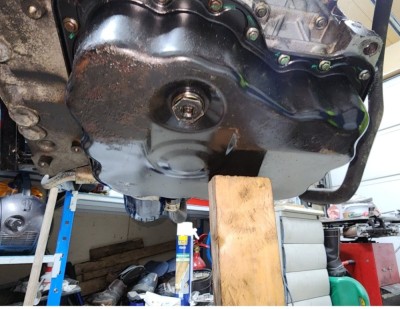

par chtimi73
Salut Grostoto
J'espère que tu vas bien.
Voici une photo du carter qu'il me propose :
Carter 607
Carter 607
Merci d'avance.

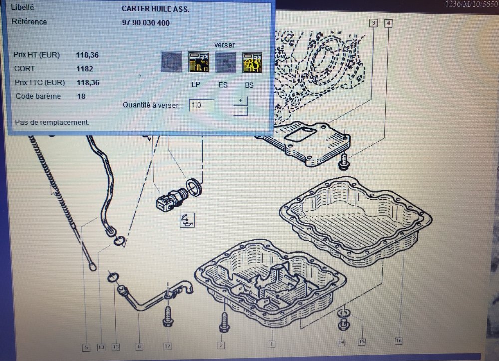

Posté : 03 déc. 2024, 19:28
par grostoto
ce n'est pas visible.. c'est interne.
autant on peut remplacer un non cloisonner par un cloisonner, je ne recommande pas l'inverse.
Posté : 03 déc. 2024, 20:26
par chtimi73
Et sur l'espace 3 v6 24v, c'est lequel qui est monté ?
Merci.

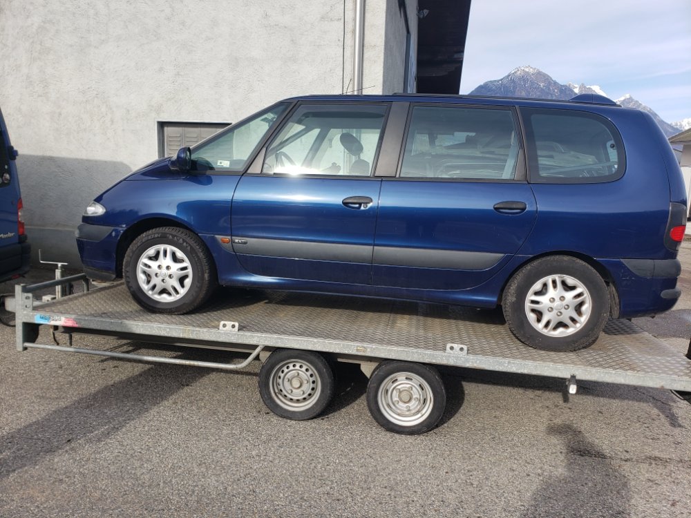

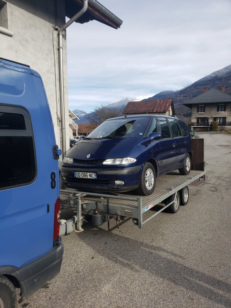

Posté : 26 janv. 2025, 16:09
par chtimi73
Bon après pas mal de petits soucis et de trouver personne qui fait la distribution (par chez moi), l'espace est parti pour une restauration complète... chez un passionné qui en a 2.(dti et dci)
L'aventure Espace s'arrête pour moi..... :( :(
