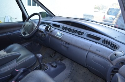

Pour la position, sur le tableau de bord au centre, c'est bof de jour (reflet gênant), mais bien pratique pour le programmer
-  TomTom incrusté dans le tableau de bord
