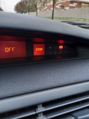

Le verdict est tombé : boitier ABS HS. Il est correctement alimenté et ne répond pas ...
Evidemment la pièce n'est plus disponible en neuf, je pars donc sur une réparation :|

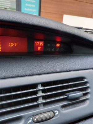

Le Grand Bleu est de nouveau sur la route :
La garage a finalement trouvé un bloc ABS en casse, pièce garantie un an, c'est toujours ça pour le remettre sur la route. Une petite opération à 500 boules quand même :(
Je me suis attelé à mon problème d'humidité, et première action : remettre en place le joint de la lunette ouvrante.
à surveiller pour voir si ça améliore les choses ou pas, et pour une fois la Bretagne est un atout : il ne va pas trop tarder à pleuvoir pour faire le test :mrgreen: :mrgreen:
Sinon déjà 1000 bornes depuis la réparation, c'est quand même sympa de rouler sans le biiiiip à chaque fois qu'on dépasse les 15 km/h :roll:

Je crois que j'ai la même galère de bloc ABS sur le privilège.... J'ai droit au bip bip dès que je dépasse les 15 km/h...
A suivre...

Salut Georges,
Le symptôme est le suivant :
moteur en route et voiture à l'arrêt
Le voyant "frein à main" reste allumé même lorsque ce dernier est enlevé
Et dès que tu dépasses 15 km/h :
Biiiiip
Biiiiip
Il faut passer la Canclip pour voir si les capteurs sont Ok, après effacement des défauts.
J'en ai une ici mais bon, ça commence à faire loin pour faire un diag :wink:

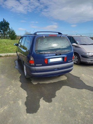

Espace prêt pour le passage du CT ...
Cette fois j'ai mis le totem d'immunité :mrgreen: :mrgreen:
Petite nouveauté sur la vitre arrière
J'espère que ça va marcher :lol:
