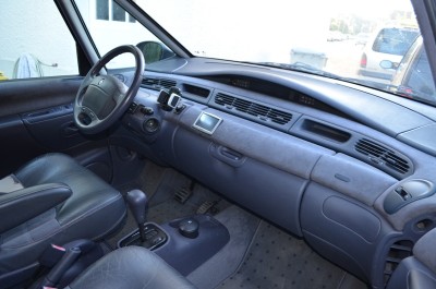

je viens de voir que le montage de CARDAN38 est le même que celui que j ai fais.... sauf que j ai pas découpé la tôle juste mis une alim supplémentaire ( mini alum cigare) dans le plafonnier, ca passe ...et prit l alim sur le connecteur du TO.
j en avais profité pour faire ça quand j ai mis mes pare soleil avec miroir éclairés.... sinon même emplacement que CARDAN 38....
je n avais pas vu ce post qui est au demeurant fort utile...
d ailleurs, le post qui regroupe ceux a ne pas oublier est lui indispensable....

Je suis en train d'installer une dashcam dans le camion, et le branchement de notre Ami m'intéresse au plus haut point !!!
Mais, avec les techniques modernes, exit les prises à brancher sur l'allume-cigares, trop volumineuses...
Pensez-vous que je puisse utiliser les petits chargeurs USB branchés sur allume-cigare que l'on trouve partout, à l'heure actuelle ? Dans ce cas, la place est toute trouvée dans le plafonnier ! 8) 8) :D

+2, plus besoin de s'embêter avec les allumes-cigare ... reste à ajouter un fusible peut être ?!
Pour la position, sur le tableau de bord au centre, c'est bof de jour (reflet gênant), mais bien pratique pour le programmer :wink:

Esthétiquement bien placé, mais particulièrement mal placé pour l'usage, je connais c'est pareil sur l'Avantime :-)
