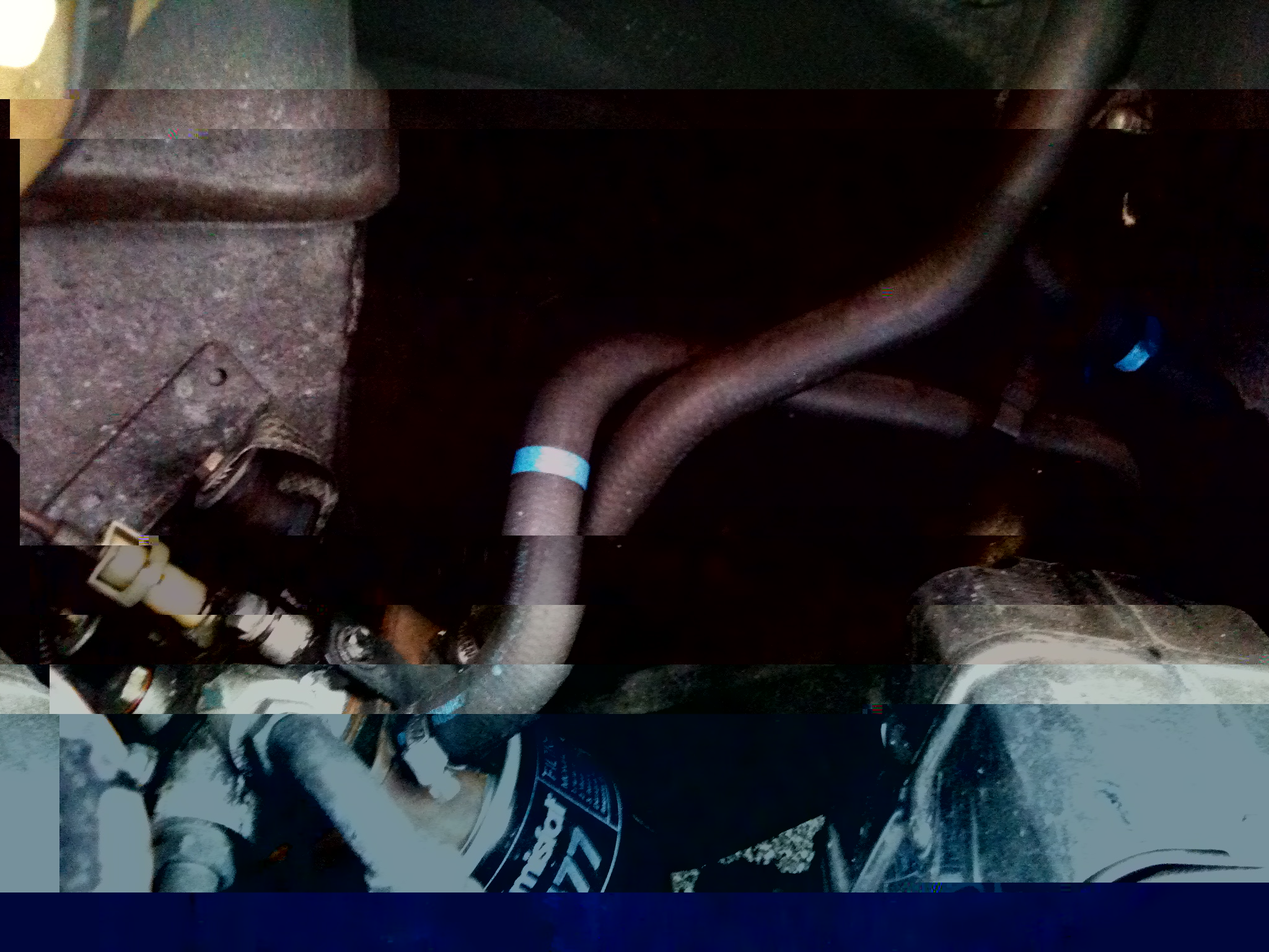

par julien.b59
Voilà,sur le mien les durits arrivent par le radiateur intérieur et celle sous le vase vas en bas du radiateur de refroidissement :!:
Re: espace 2.1 dtv
Posté : 18 mars 2012, 12:25
par pontiac
julien.b59 a écrit :Bonjour à tous,
Le tien est un TD 88cv...
Faut voir par rapport a tous les DTV...
Re: espace 2.1 dtv
Posté : 18 mars 2012, 12:38
par julien.b59
Oui,mais ce serai mieux pour le refroidissement si c'était comme Pat d'après ce que tu as dis.
Re: espace 2.1 dtv
Posté : 18 mars 2012, 13:42
par pat 02
a oui julien tu a pas encore le même système que le miens :?:
bon il va bien avoir des personnes avec un dtv pour mous mette une photo de se motage , je suis pas le seul quand méme :lol: :lol: :lol:
Re: espace 2.1 dtv
Posté : 18 mars 2012, 16:18
par TheStone
.... exactement comme sur le mien :wink:
