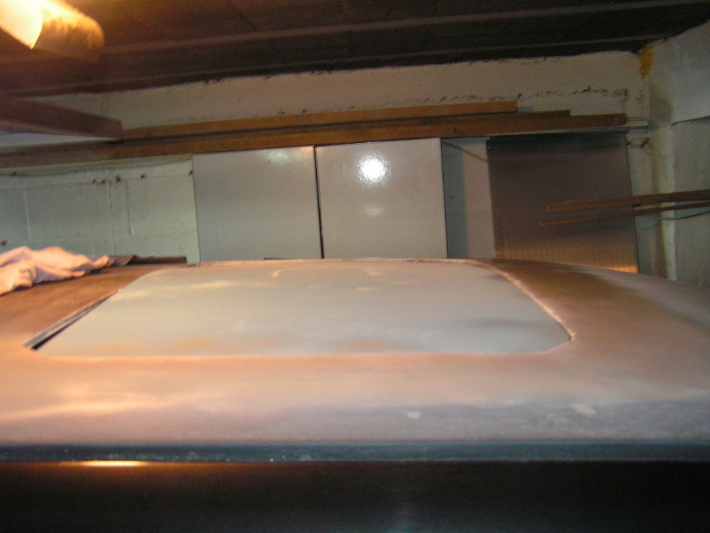

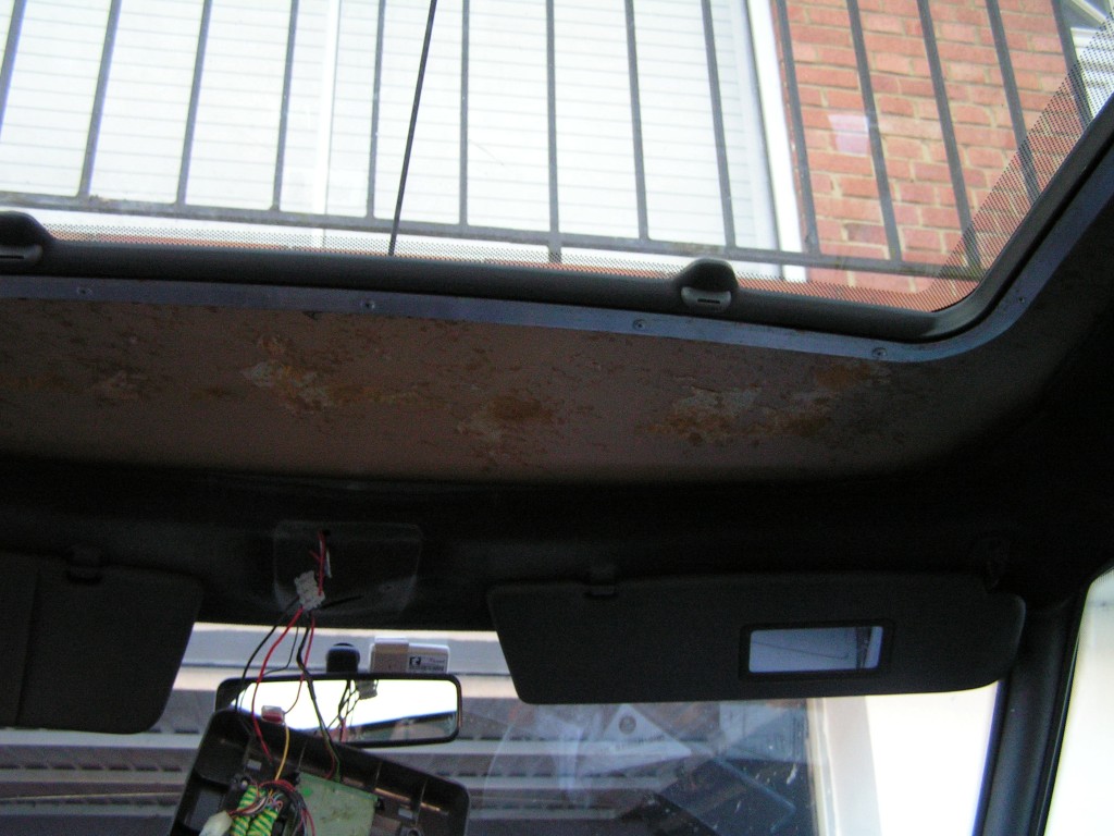

Alors voilà le descriptif de la pose de mon toit ouvrant:

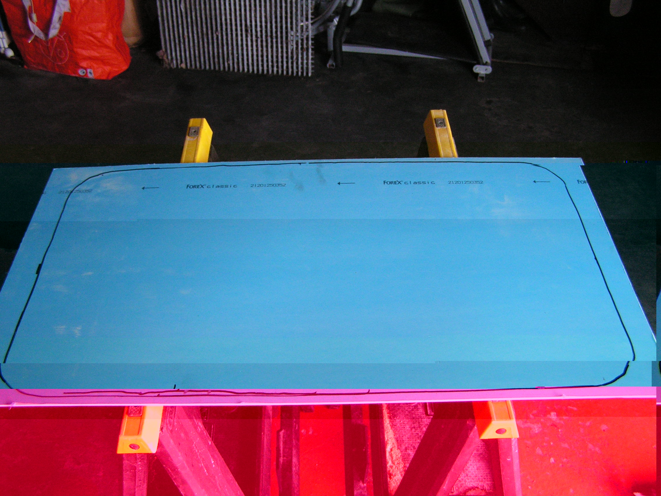

En premier lieu,préparer les gabarits
D'abord le petit qui viendra au-dessus pour rattraper l'épaisseur
Traçage de la partie collée à l'intérieur

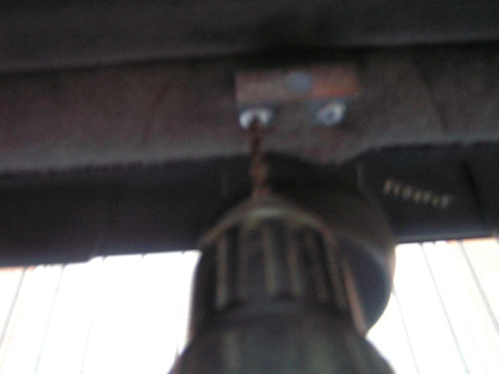

Démontage de l'ancien,il faut percer les rivets
Enlèvement du piton en plastique pour enlever le cache
Perçage des premiers rivets
Percer les rivets tout le long
J'oubliais,pensé à enlever l'isolation du plafond lol c'est plus pratique...

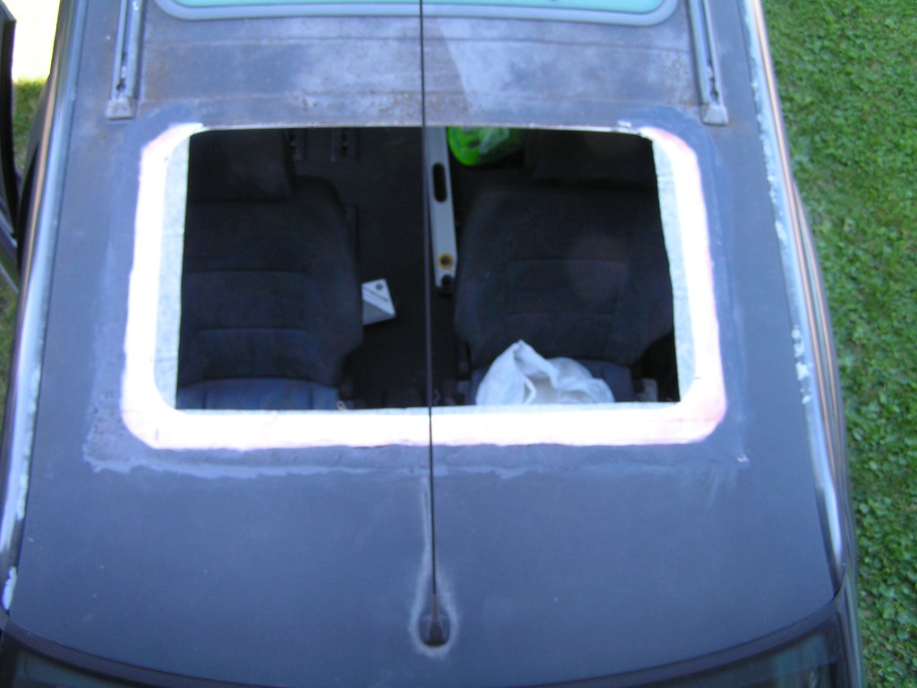

Toit ouvrant démonté
Re: Espace II de julien.b
Posté : 08 sept. 2012, 19:52
par julien.b59
La suite,collage du grand morceau à l'intérieur
La colle,super important. Désolé,un peu flou.
Petit morceau qui vient rattraper l'épaisseur
Vue intérieur un peu sombre
Acetone pour bien nettoyer le plafond avant collage

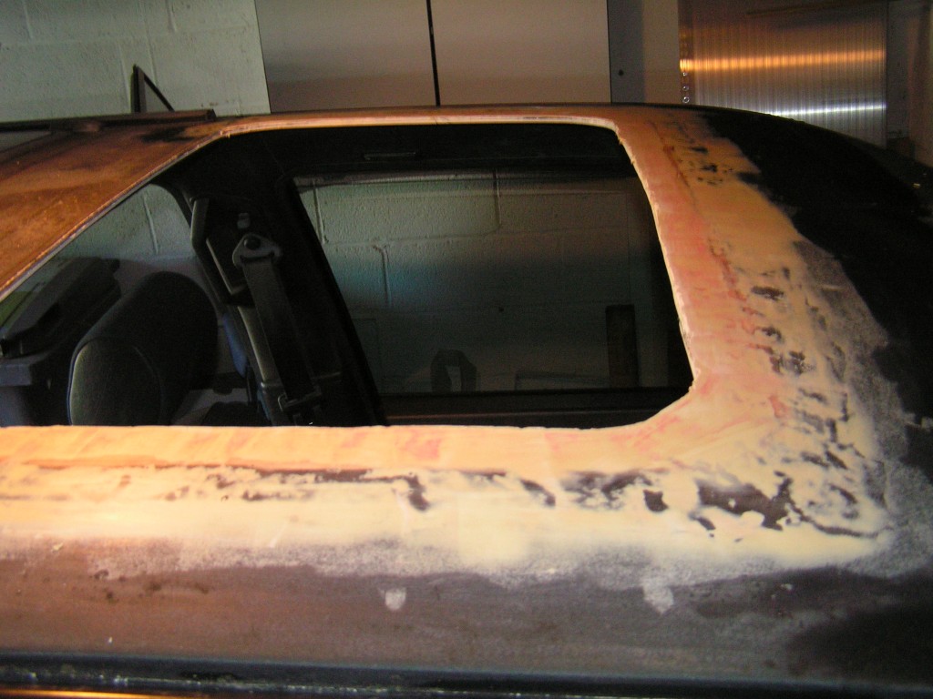

Pose de la fibre
Pose de la fibre
Ponçage de la fibre
Ponçage de la fibre
Posté : 08 sept. 2012, 20:52
par julien.b59

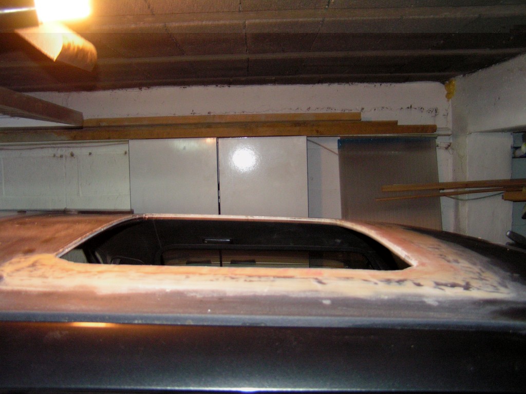

Pose de la première passe de mastic
Deuxième passe après ponçage
Ponçage de la deuxième passe
Apprêt
Apprêt
Finition avec une peinture grise en attendant la vraie couleur sur tout le pavillon

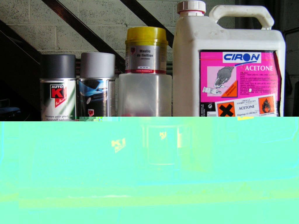

Matériel utilisé
Matériel utilisé
Pose du compriband pour étanchéité du toit ouvrant.Ça évite le silicone
Fini
Fini

Posté : 20 sept. 2012, 21:36
par Aldo68
pas bête l'idée du "compribande" pour la pose du toit ouvrant mais c'est vraiment étanche?
Celui que j'ai vus as l'air d’être en mousse donc ...
Posté : 20 sept. 2012, 22:39
par julien.b59
Salut Aldo,
Je mets toujours ça pour mes poses de fenêtre et portes et jamais eu de problème.
Donc je me suis dit un toit ouvrant,comme le joint va rester hyper compresser pas de soucis :wink:
Je suis passé au karcher et au rouleau,aucune fuite....:mrgreen:
Posté : 20 sept. 2012, 22:45
par Aldo68
ok bon a savoir je vais donc en récupérez des que j'en trouve sur un chantier !
Encore un ca peut servir qui vas trainez mais au moins j'en aurais ! :mrgreen:
Posté : 20 sept. 2012, 22:52
par julien.b59
Ça peut toujours servir.
L'avantage du compriband,c'est qu'il est étanche à l'air et à l'eau.
Par contre,si la mousse gonfle plus de 12-13mm je ne suis plus sûr qu'il soit étanche à l'eau...:(
Posté : 20 sept. 2012, 23:00
par Aldo68
sur un toit ouvrant ont dois plus être a 2/3 mm de joint!
