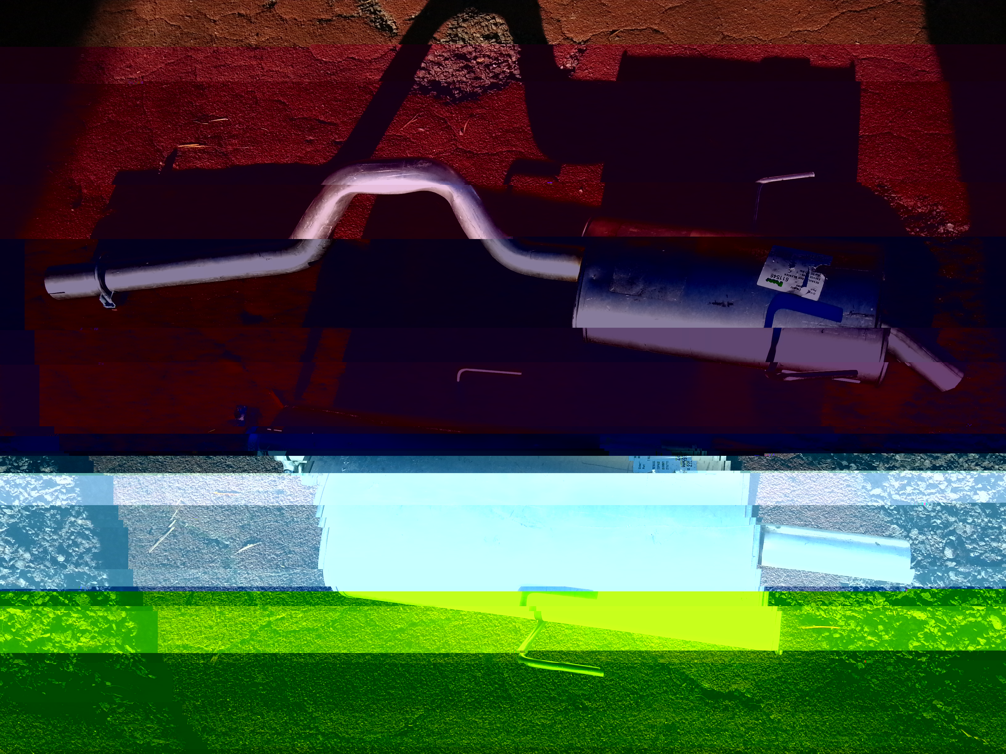

Il faudrait que je change le mien aussi (le détente et le silencieux), mais avec le froid je repousse un peu
Sinon techniquement, c'est compliqué à faire si on ne touche pas au catalyseur ? Il faut monter le Vaisseau sur chandelles ?
Re: espace lll 1998
Publié : 14 déc. 2013, 20:03
par anciensafraniste
PeteTheCoyote a écrit :
Salut Alain,
Salut Pete
Non , hyper simple a changer ...................j'ai mis mon cric hydraulique a roulettes vers l'avant ( coter chauffeur ) j'ai soulever assez haut , jusqu'a la limite du
decollage de la roue arriere , sécuriser le tout par deux chandelles ( on est jamais trop prudent ) a la sortie du cata 2 boulons de 13 entre l'inter et l'arriere un collier
avec deux boulons de 13 aussi
en le soulevant comme j'ai fait tu peux passer a l'aise entre la caisse et le train arriere pour sortir l'echappement
prevoit le changement du joint de sortie du cata et un collier neuf pour l'arriere
