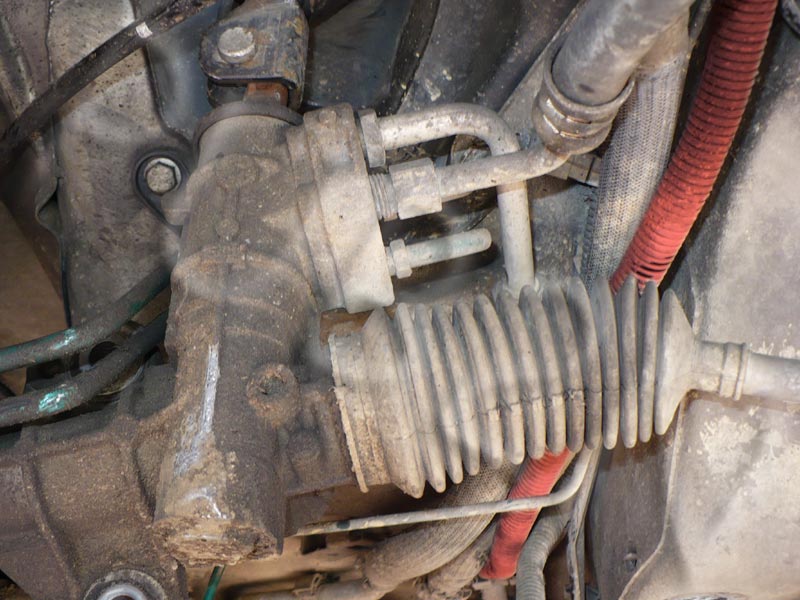

Si cela peut aider en attendant Olivier :
Re: Prise d'attelage
Posté : 29 mars 2013, 19:00
par pub2n
Je n'ai pas la partie centrale, désolé :oops: ... à la limite, il reste cette partie à Olivier ... la plus simple d'accès :mrgreen: et surement la plus importante au niveau des fixations ;)

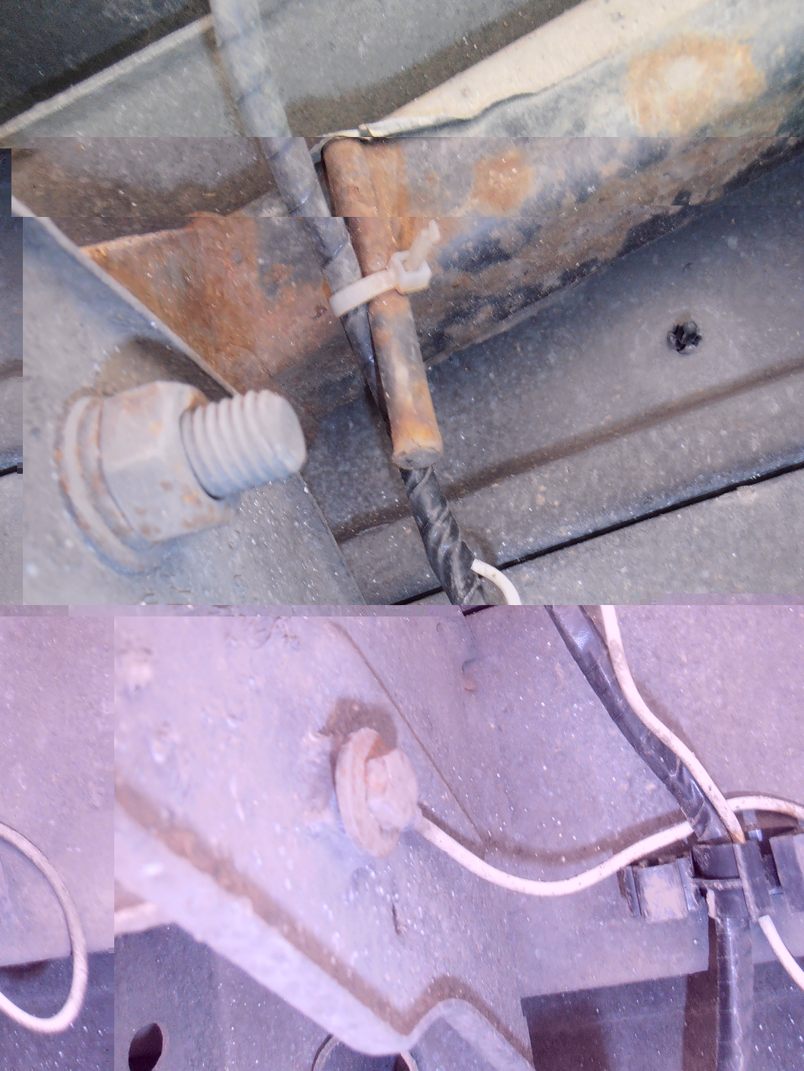

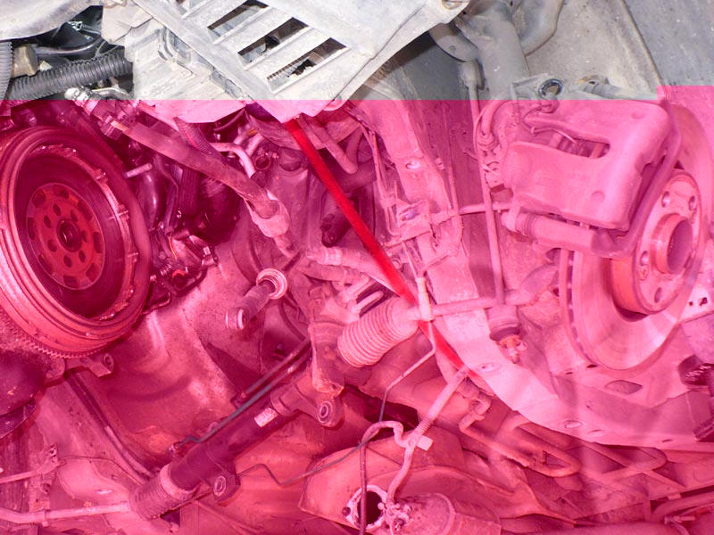

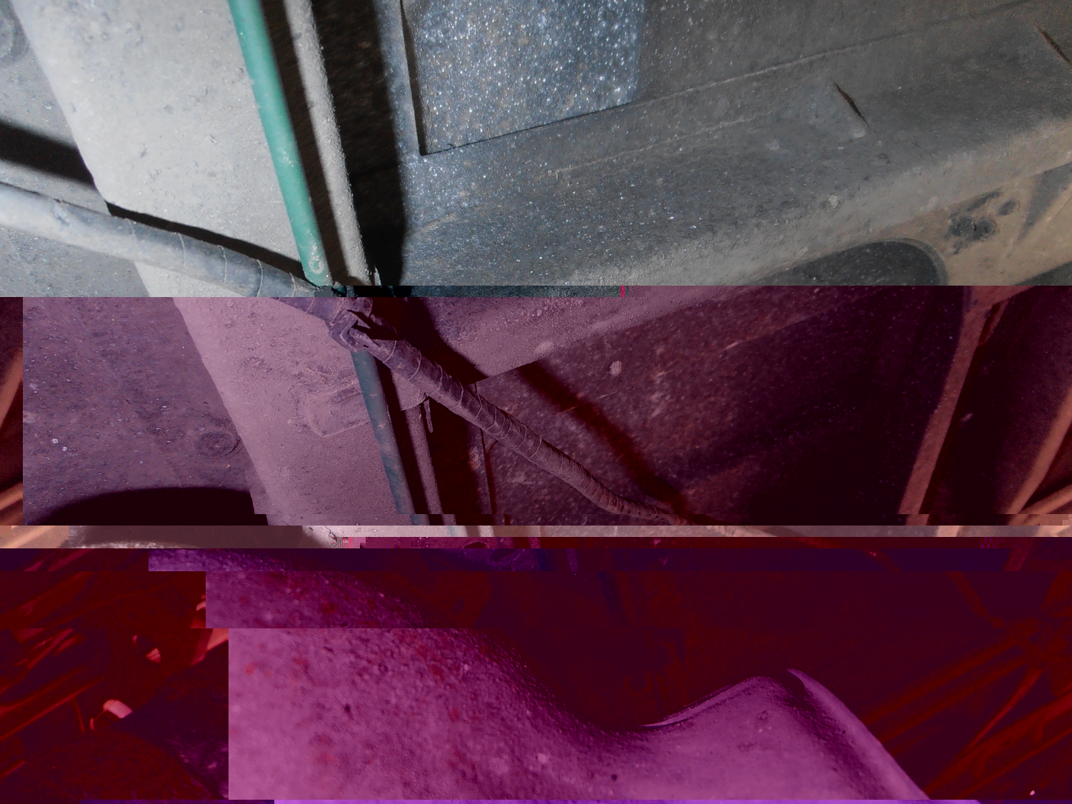

Posté : 15 avr. 2013, 07:28

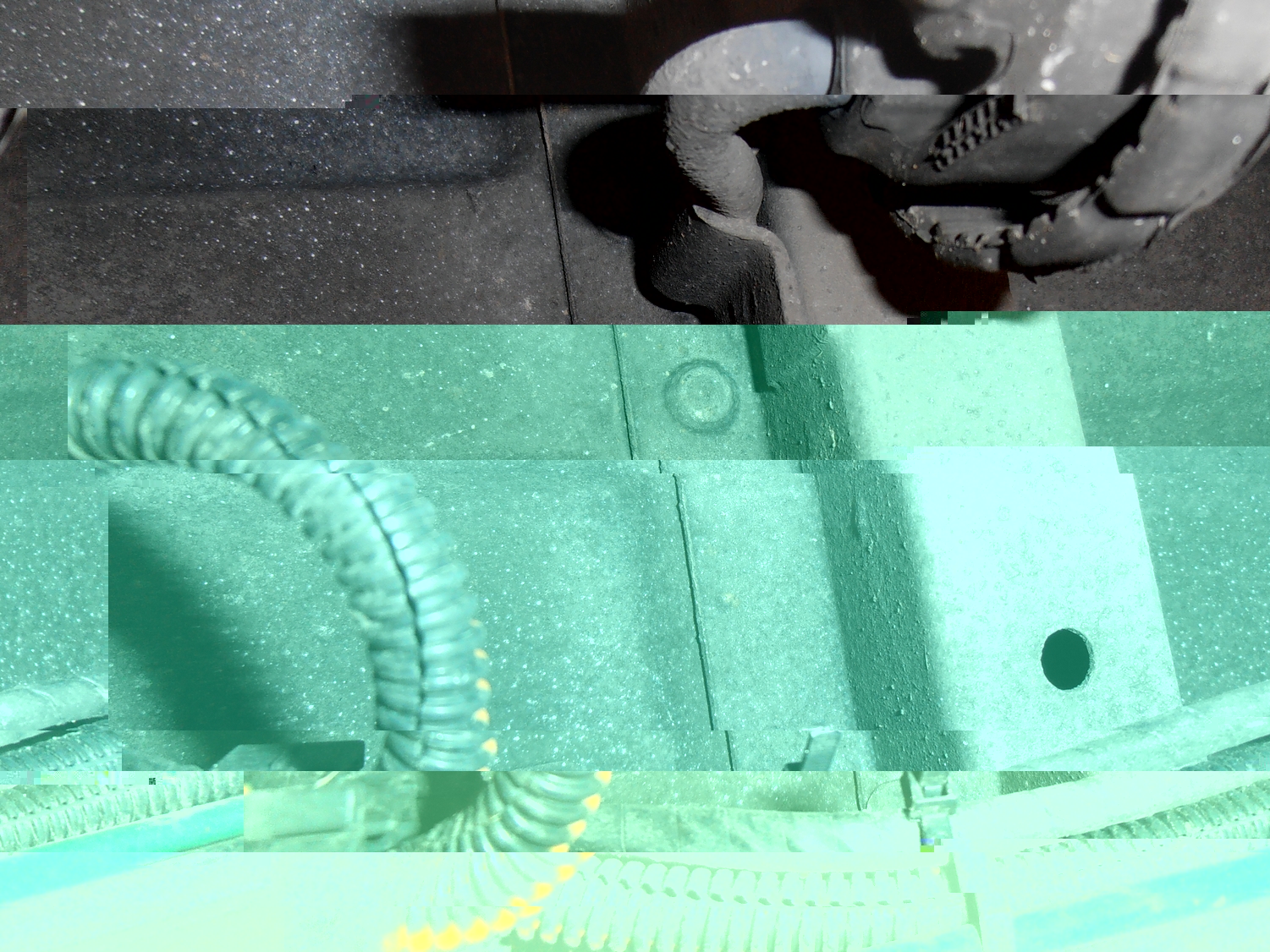

par oliv_77
comme promis et désolé du retard
la prise :
la prise :
la masse ( on voit d'ailleurs l'une des attaches livrées avec le faisceau que j'avais acheté ):
ici on voit bien la fixation livrée visée à l'emplacement prévu
le cable file le long du passage prevu
