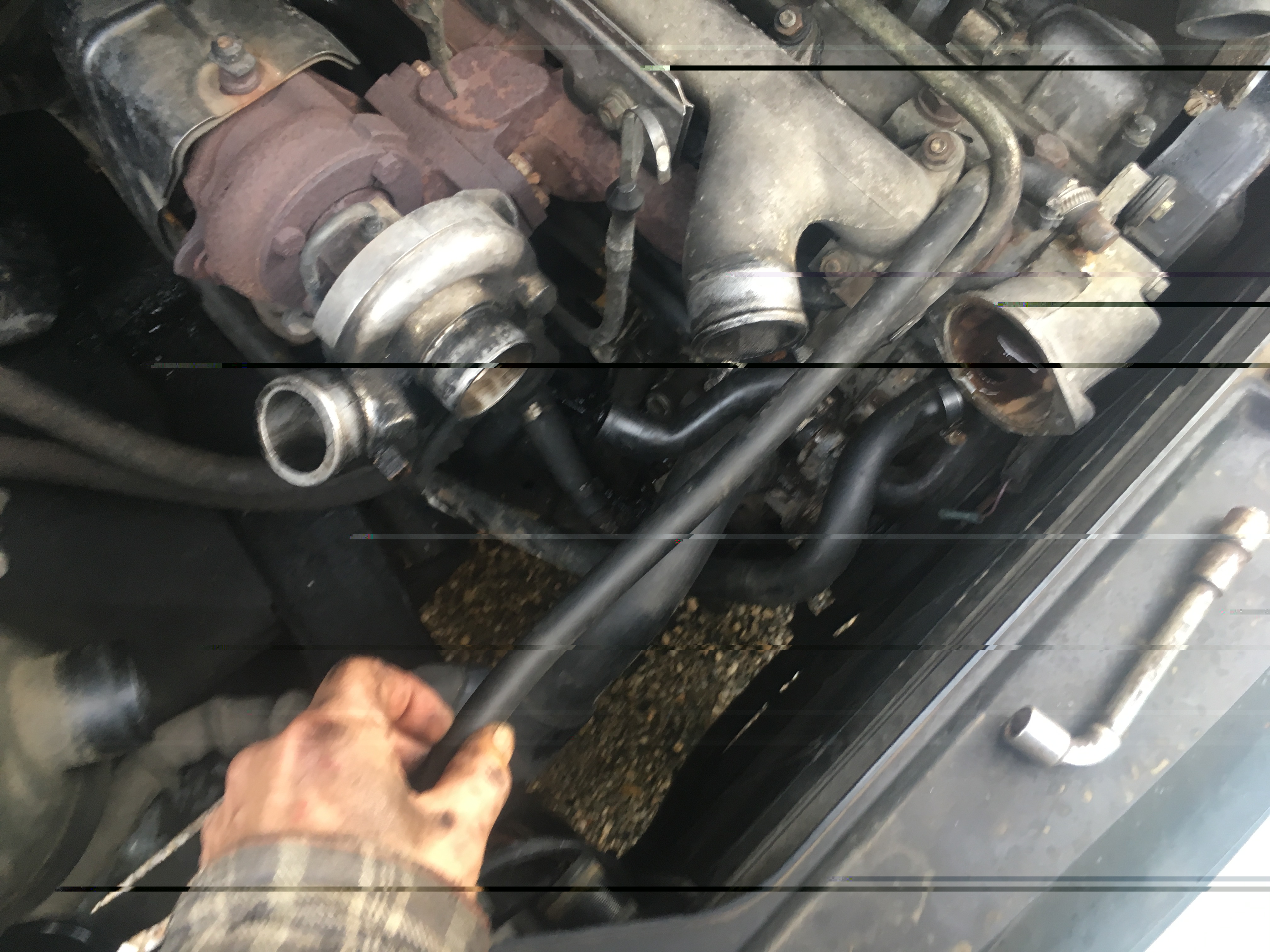

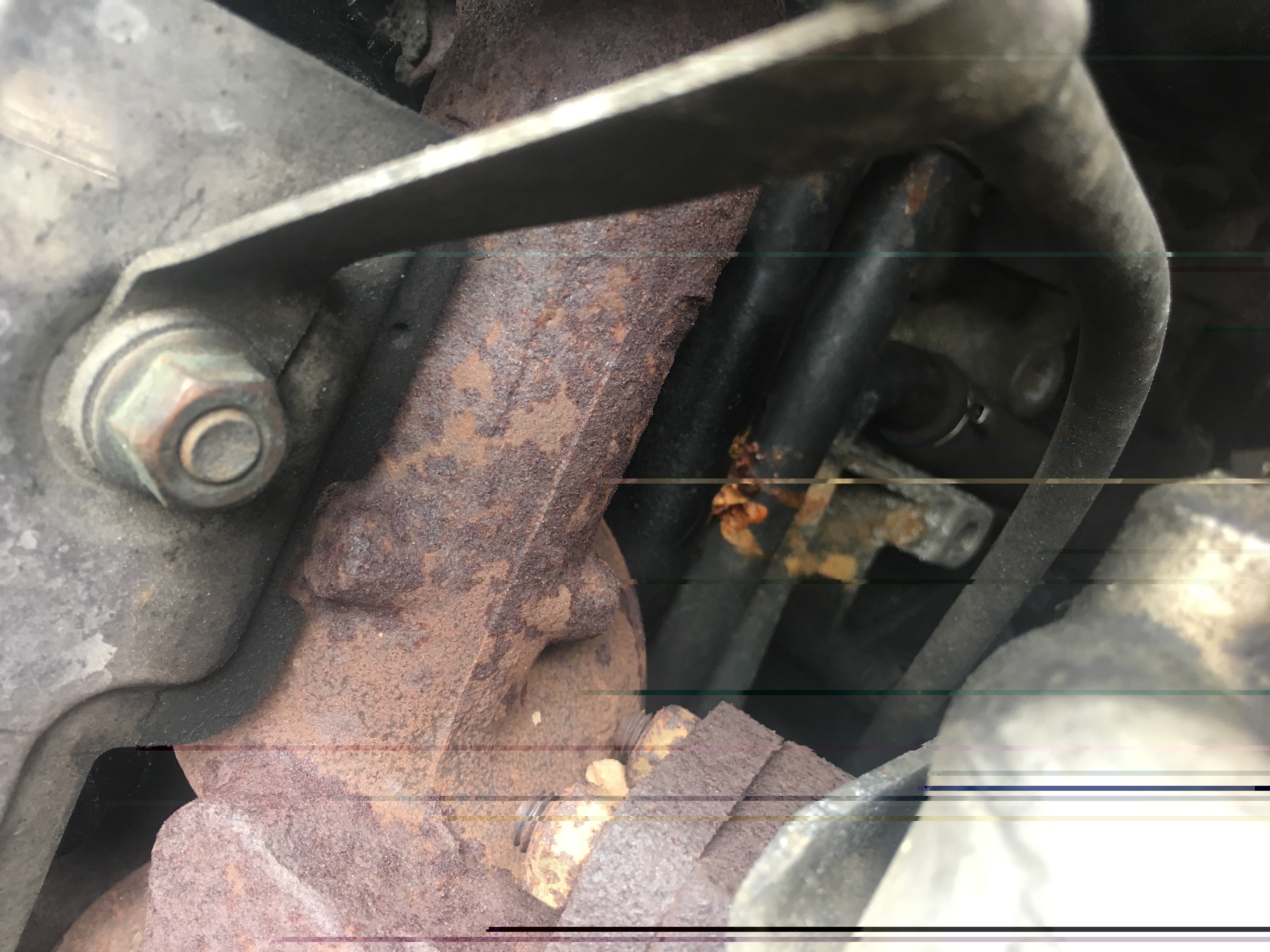

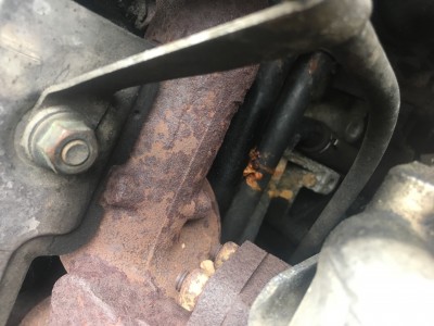

Bon, le blanc est reparé !!
Un chouille a l'africaine, mais ça marche !!
J'essplique :
Partant de la pompe a eau, il y a 2 durits metallique qui longent le moteur, elle sont raccordées via une durit caoutchouc,pour une, a l'echangeur thermique du filtre a huile, et l'autre, au radiateur de chauffage ...
Celle de l'echangeur est percée sous le collecteur d'echappement...
Je l'ai remplacé par une longue durit caoutchouc directement de sous le calorstat jusqu'a l'echangeur !
A l'origine, c'est une durit qui vient au vase d'expension que j'avais gardé du rouge !
La durit metal percée

Re: mon nouveau camion blanc
Posté : 07 mars 2019, 20:15
par voodoo
Bon ben c parti pour 120000kms, verra plus tard pour un p38 :)

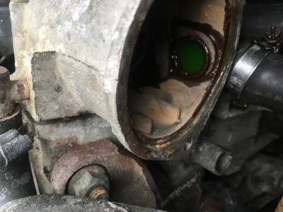

Bon, test du circuit :
Le niveau du ldr varie en fonction du regime moteur, jusque la, normal ! Ça signifie que la PAE fonctionne !
Par contre, pas de retour par la petite durit du haut...
Operation ouverture du boitier de calorstat en cours... (c'est chaud, faut faire gaffe !)

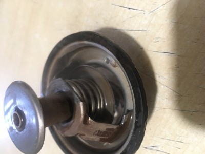

par camion rouge
Test OK : le calorstat s'ouvre bien !
Ouverture dans la casserole
Le boitier comporte 2 "pattes" empechant le mauvais sens de montage :
Detrompeurs
Detrompeurs
J'ai utilisé tout le ldr que j'avais, donc, pour l'instant, je fais bouillir de l'eau : je prefere que le calcaire reste dans la casserole !
Tout est remonté, je fais une purge en decrochant le bocal afin de le maintenir au dessus de la vis de purge...
