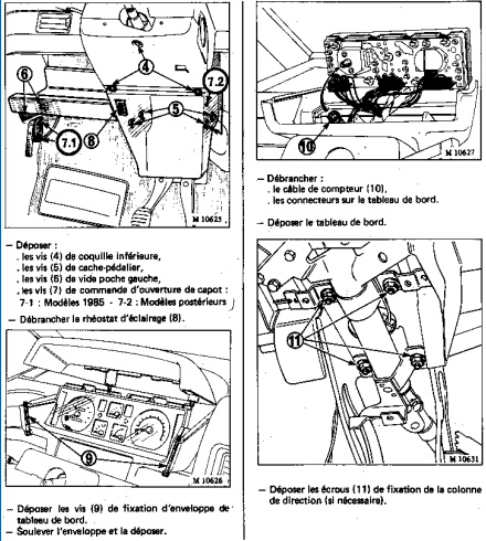

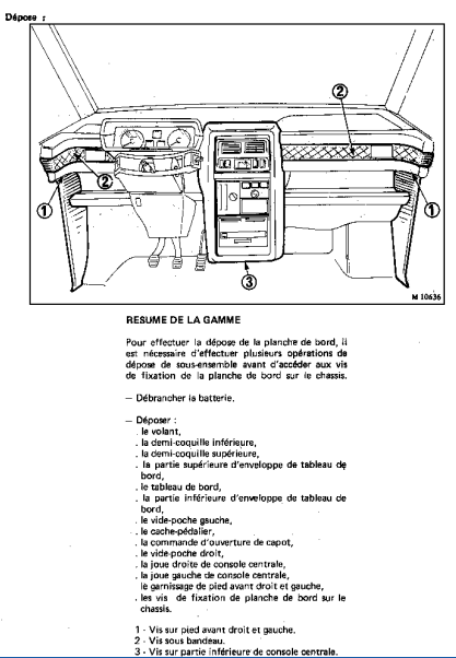

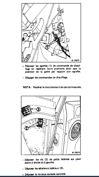

pour la ventilation habitacle il me semble que le coup du ventilo qui tourne au ralenti en position zéro c'est uniquement sur les 2 ph2.
Possible que tu aies un souci au niveau de la commande?
Pour la dépose du TBD:
Ces démontages complexes, quand on a le nez dedans on pense s'en souvenir éternellement 8)

Un peu plus détaillé que ma pauvre RTA.
Malgré tout, j'aurais espéré pouvoir juste enlever la partie grise foncé, en enlevant un minimum de trucs...
Se farcir une planche de bord complète pour une ventil, alors que je commence a me servir de la bagnole, ca va être non :lol:

bah je t'ai mis la totale pour la dépose... pas sûr que tu aies besoin de tomber tout ça.
