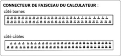

Bonsoir.
A quoi est relié ce support relais, du moins les bornes de la bobine du support
relais ?
La pompe à essence tourne-t-elle?
J'ai trouvé une photo du connecteur du calculateur, mais je n'ai pas encore la correspondance.
Et une belle animation là :
http://www.geea.org/IMG/swf/capteur_vitesse_6.swf
pour le capteur PMH.
Harry. A+
