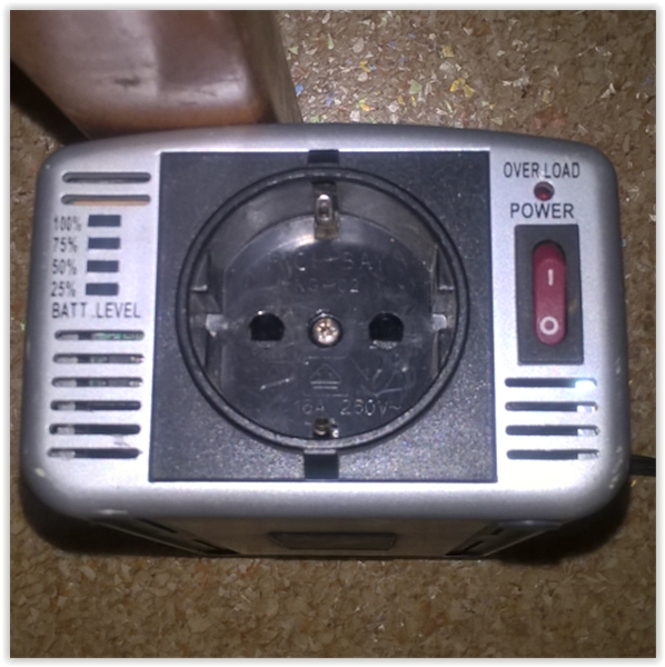

camion rouge a écrit :Le mien a eté livré avec des pinces pour la batterie en plus de la prise allume cigare !
En changeant juste les transistors de sortie et les résistances des bases de ces mêmes transistors, ainsi que le ventilo par un double vitesse, je lui mets sans souci 350 watts en permanent, par contre, ça chauffe BEAUCOUP et ça tire beaucoup en intensité même à vide.
