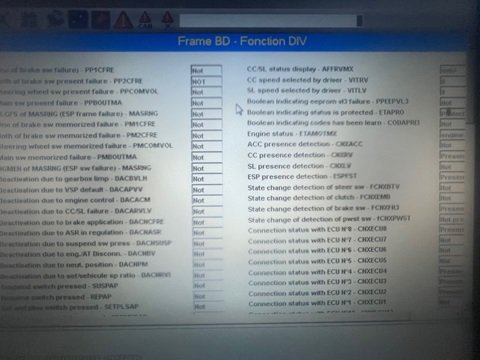

Avec ton renolink, regarde dans l'ECM / Fonction DIV l'état de ces 3 paramètres

Voilà ce que j'ai, merci à toi

Posté : 23 nov. 2024, 20:10
par Chevrons
fkp 94 a écrit : 23 nov. 2024, 16:56
OK, c'est identique à mon écran de l'époque lorsque j'avais le souci.
Les données de l'eeprom antidémarrage sont bonnes (vl3 = verlog 3 = verrou logiciel 3, c'est le nom du système antidémarrage chez renault)
Et le code n'a pas été appris
Je ne sais pas te guider +, mais voici ce que j'ai fait :
- acheté un calculateur identique
- fait virginiser le calculateur
- monté ce calculateur
Résultat : identique, pas de démarrage
J'ai remplacé le kit de démarrage et c'est reparti.
Il y a eu un cas similaire sur le forum velsatis, après débranchement de la batterie, résolu en changeant le kit de démarrage.
J'aurai tendance à aller vers cette solution en premier

Chevrons a écrit : 23 nov. 2024, 20:10
Le souci est que le kit risque d'avoir le meme souci puisque calculos debranchés depuis un moment.
