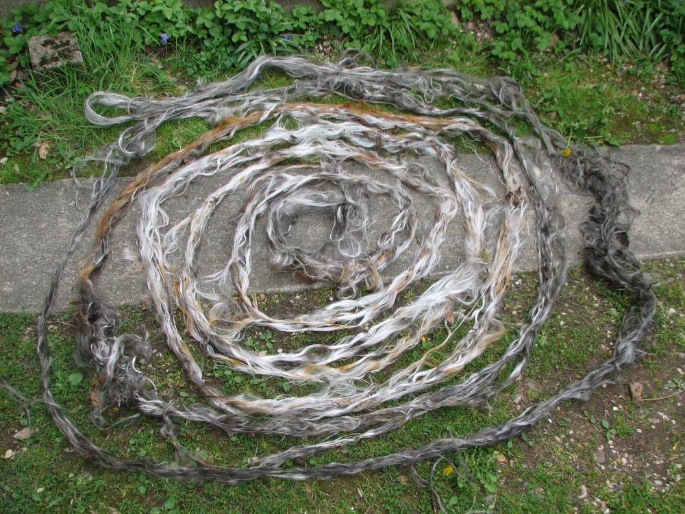

Pour le concours, voici la photo de la perruque de mon camion:
Plus de 15 mètres de filasse 8)
