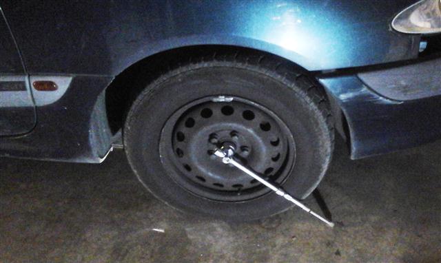

Le déblocage de l'écrou de cardan méthode "grosse brute" On pose la clef (il faut un sol dur), on passe la première et on embraye TRES PROGESSIVEMENT, jusqu'à ce que ça vienne :
Attention la clef peut riper et ou casser et projeter des éléments donc attention aux personnes/animaux/belles mères /objets fragiles/voiture du voisin qui pourraient rester à proximité.
Il va sans dire que pour le côté conducteur, on ne passe pas la première, mais la marche arrière...

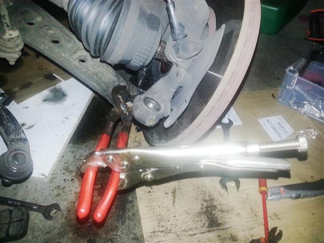

Et pour le dévissage/revissage des rotules, pour éviter qu'elles tournent, je bloque avec une pince multiprise bloquée avec une pince étau. Voir ci dessous en sacrifiant la rotule de suspension car le triangle était rincé mais il est aussi possible selon les cas de plaquer la rotule contre le bâti en utilisant la même technique (pas de photos de la config pour la rotule de direction, désolé)
Voilà, j'espère que ces quelques astuces pourront aider d'autres néophytes dans mon genre.
