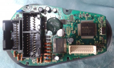

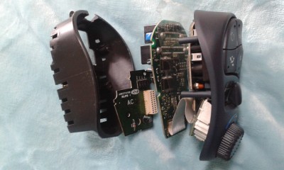

Ca y est, j'ai les photos (je sais, je sais, j'ai pris le temps...:-( ):
Après démontage du commodo (1 vis accessible après avoir déposer le cache supportant la commande de dégivrage AR), puis déconnection des 3 connecteurs), voici la bête:
Vue éclatée du commodo
vue d'ensemble du Circuit imprimé

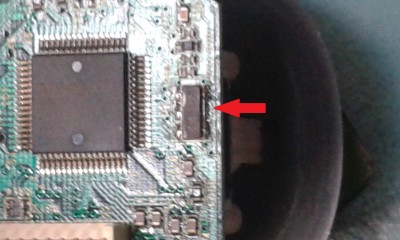

Et voici le composant quartz ( en cause
Zoom sur le quartz
Zoom sur le quartz
Remettre de la soudure sur les 6 pattes du composant (ne pas trop chauffer quand même !)

Merci pour ce retour, ne t'inquiète pas pour les délais ;)
Les images parlent d'elle même pour ce petit Quartz en bas de la carte.
