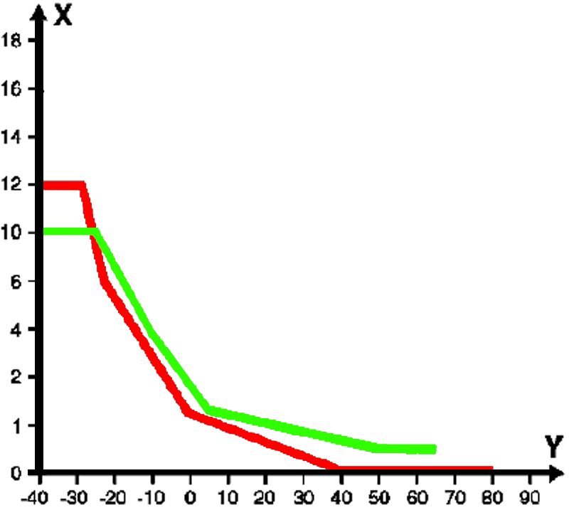

Pour le préchauffage, j'ai retrouvé celà dans mes cours de méca :
Stratégie de préchauffage sur 2.2 DCI , le vert doit être pour les III et le rouge pour les III mis à jours et IV :
Edit légende : X = temps en secondes , et Y T° en degrés Celsius.
Autant dire qu'avec nos T° actuelles, préchauffage quasi inutile . Il toussera peut être mais démarrera :!:
