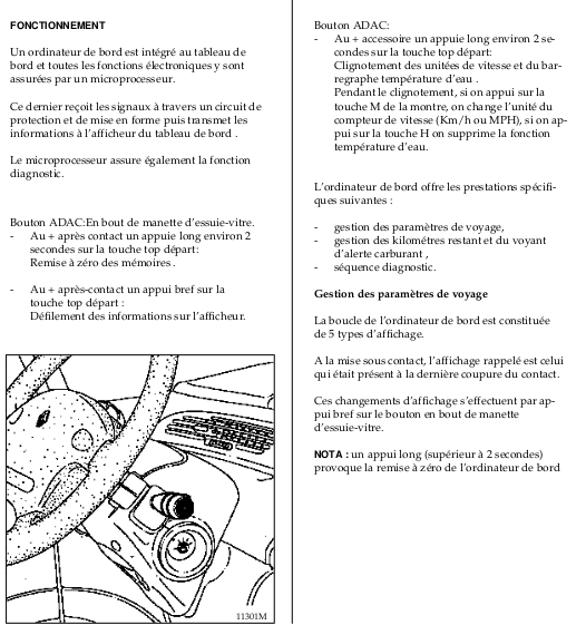

si ça peut aider:
Et si besoin je peux poster le détail des connexions derrière le compteur, histoire de pouvoir les tester une à une.
Bon courage et bon reveillon :wink:

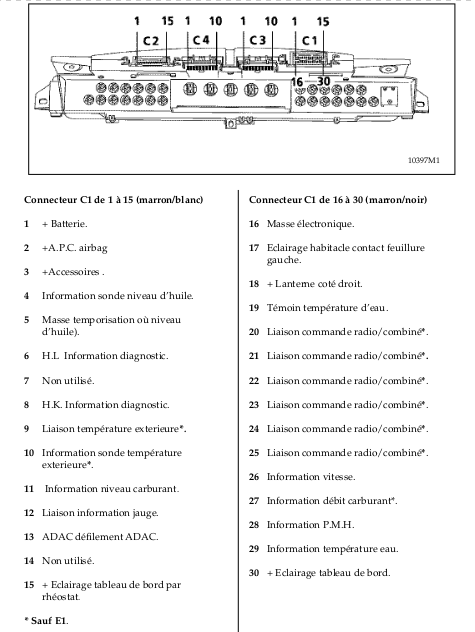

Je n'ai pas vu la version à 1 connecteur: dans la doc il n'y a que celle à 3 connecteurs.
Voilà le détail:
Ce que je comprends c'est qu'en effet le TDB se met en veille tant qu'il ne reçoit pas le + ACC. Je regarderai de ce côté là (circuit de gestion de veille) en premier si la fuite de courant disparait en déconnectant le TDB.
En tout cas la doc stipule qu'il est "formellement interdit de démonter le TDB"... donc sûrement pas facile de trouver les schémas détaillés du bidule.
+ il y a une procédure de calibrage à réaliser en cas de remplacement, il faut la valise XR25 pour ça.
@grototo: si besoin n'hésite pas. Mais je n'ai pas la NT éléctrique, donc il me manque beaucoup d'infos pour aller plus loin.

sur ce format de tableau de bord (non multiplexé), l'antidemarrage n'est pas géré dedans, il y a un boitier externe.
