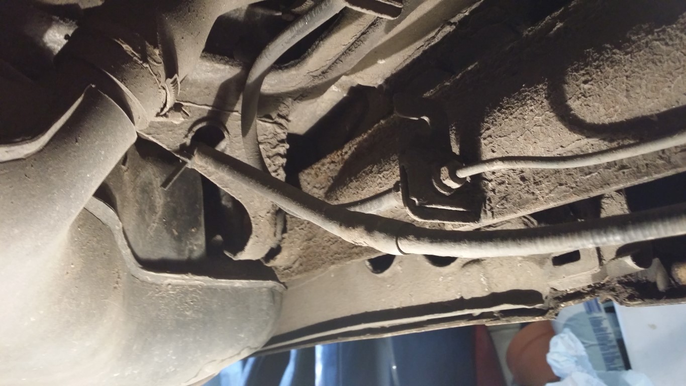

J'ai enfin changé mes câbles de frein à main. Par contre,se qui l'ont fait en une heure bravo à eux car moi il m'a fallu quasiment 2h30 :roll: :roll:
Les nouveaux câbles:

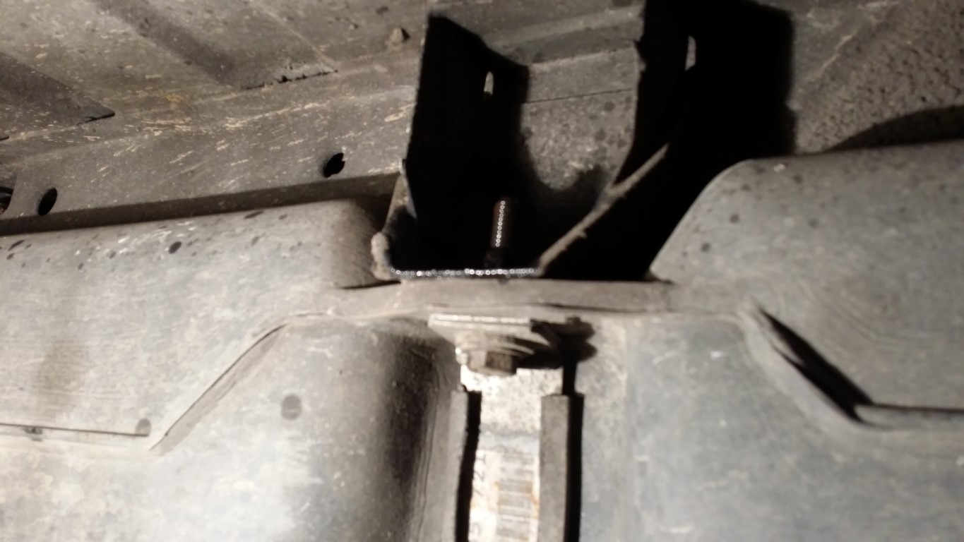

Prévoir une clé de 13 pour desserrer au niveau du frein à main (bien noyer de wd40) et qui servira aussi pour les sangles du réservoir

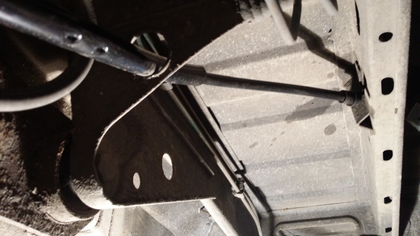

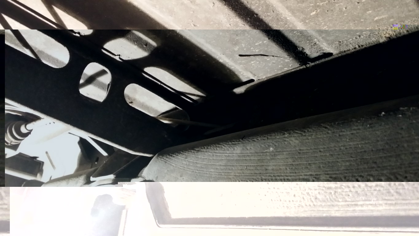

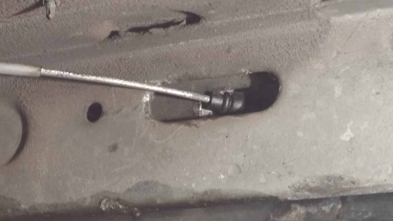

Voilà le cheminement du câble
Balancer de wd40 sur les vis des sangles

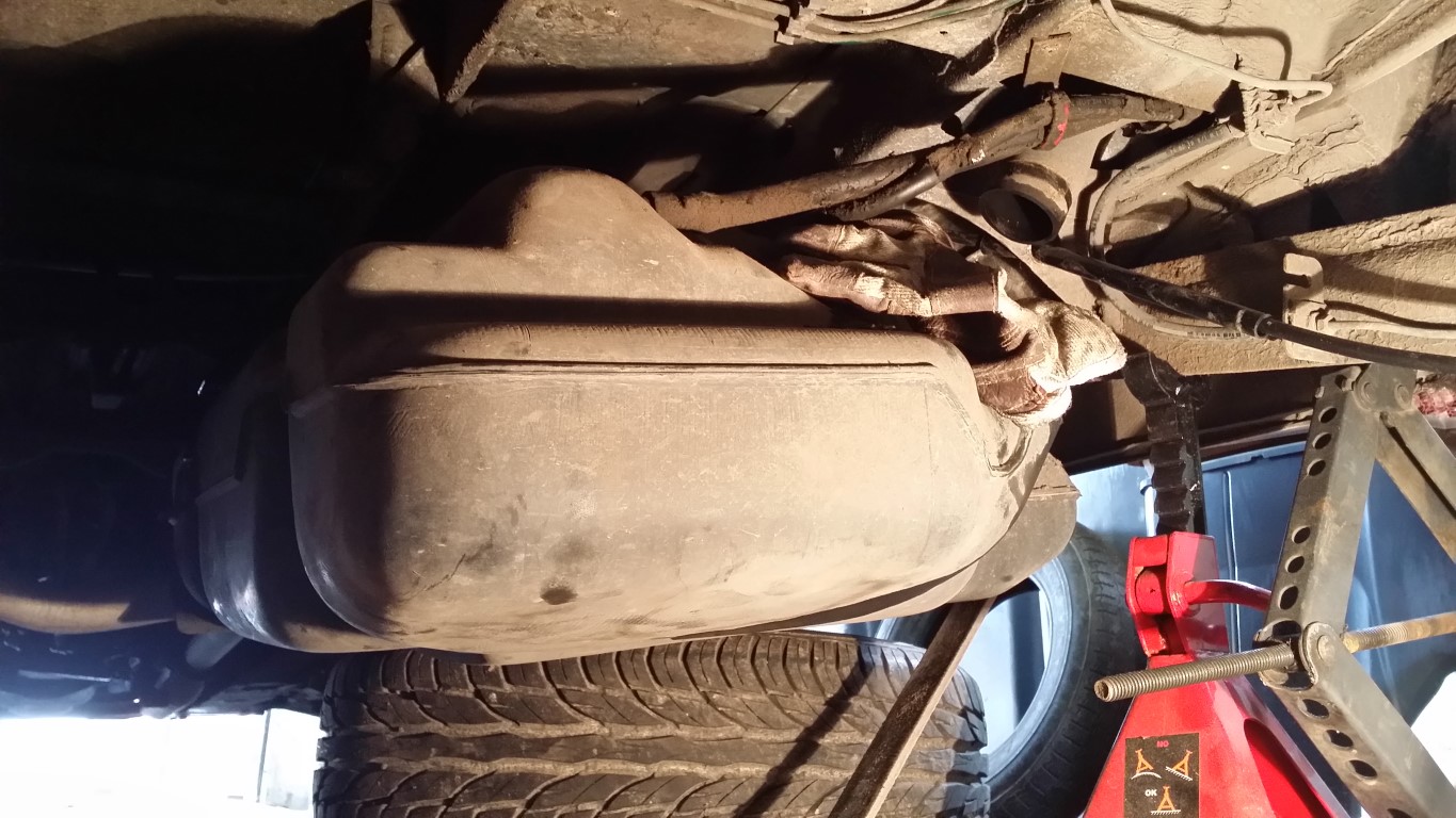

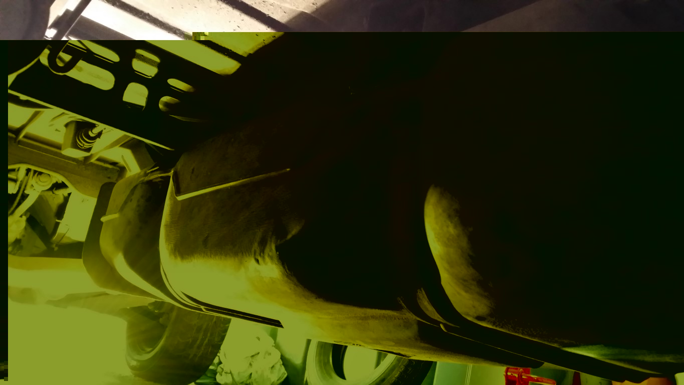

Au départ,j'avais juste descendu un peu le réservoir mais impossible de décrocher le câble tirant dessus :evil: :evil:
Voilà où il était coincé
Du coup,j'ai débranché la goulotte d'arrivée et descendu l'ensemble pour passer mes bras.Ne pas oublié de boucher tout de suite l’arrivè du gazoil dans le résé car sinon plein de merde vont tomber dedans.

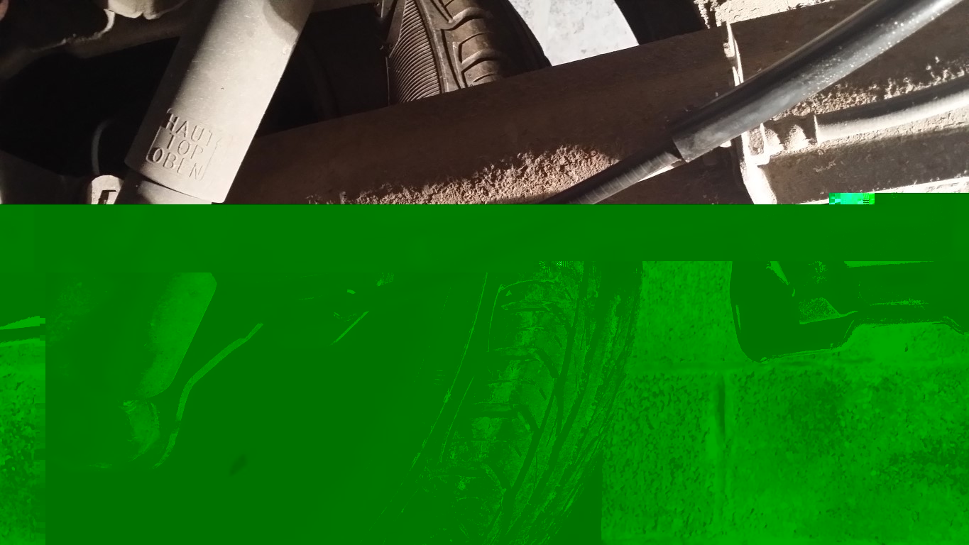

Ensuite on branche le câble sur le tambour
Ensuite un bon coup de nettoyage avant de remettre le tambour

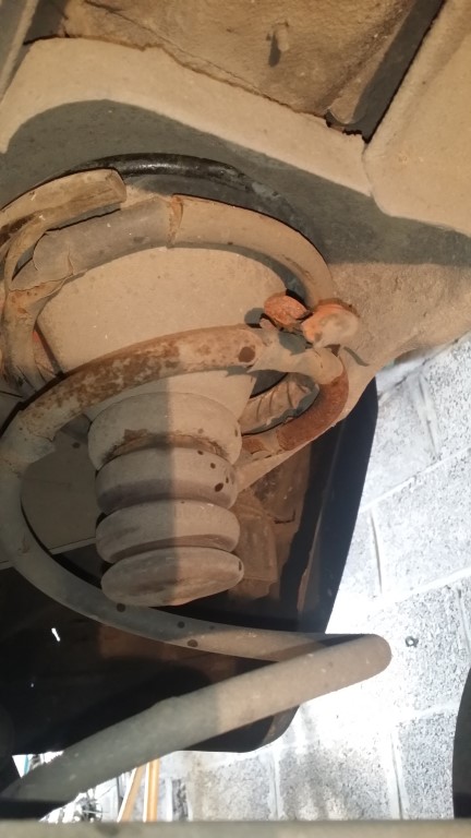

Et voilà l'état de l'ancien câble gauche qui ne passait pas au CT
Il me reste à changer mon ressort qui est cassé pour ma contre visite. Pas encore trouvé,je crois que je vais finir par mettre du neuf
Bon courage pour les prochains :wink:
