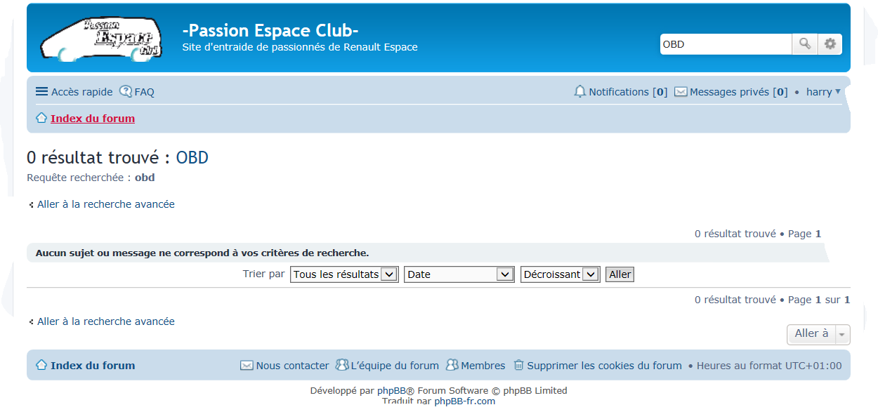

				Bonjour.
Malheureusement la recherche sur le site avec "OBD" donne 0 résultat.
Harry. A+

				harry a écrit :Bonjour.
Harry. A+
je comprends pas ta recherche ....
				Re: Diagnostic Renault Espace, logiciel libre OBD II / CAN
				Posté : 04 janv. 2016, 23:34
				par harry
				Bonsoir.
J'ai juste cliqué sur le lien au-dessus :
https://www.passion-espace-club.com/sear ... thor=pub2n
et j'obtiens :
Pas vous ?
Harry. A+
				Posté : 04 janv. 2016, 23:38
				par troublouse
oui pareil....
				Posté : 04 janv. 2016, 23:40
				par pub2n
				Le temps que notre webmistress mette à jour les tables de recherche, il y a cette solution rappelée pas plus tard qu'hier soir :
https://www.passion-espace-club.com/view ... te#p335615
				Posté : 04 janv. 2016, 23:41
				par pub2n
Et met à jour ton lien, maintenant il donne deux réponses
 si si
				Posté : 04 janv. 2016, 23:50
				par harry
				Bonsoir.
pub2n a écrit :Bonsoir.
 si si
Diantre, mais comment cela se peut-il ?
Harry. A+
