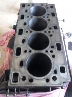

Bonjour a tous, voila j'ai récuperer le bas moteur
Apres un petit nettoyage

faut tout remonter maintenant :D
tu l'avait emmener juste pour le déglaçage ton bas moteur ?

par Davidrwt
Un deglacage et vérification, là je nettoie les gorges de segment.
Avant de remonter j'ai du nettoyage a faire.

tu sais que tu pouvez le faire toi même le déglaçage ?

Oui je sait :wink:
Voila 2 piston nettoyer et bielles changer, demain je fait les 2 autres.

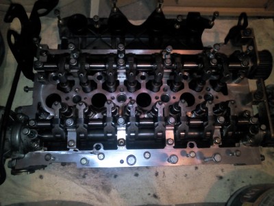

Bonjour, aujourd'hui nettoyage de la culasse
Avant
Avant
Après
Après
Au tour de la vanne egr... :)

beau boulot
la vanne egr c'est le truc le plus salissant a nettoyer lol même une vidange c'est plus propre
