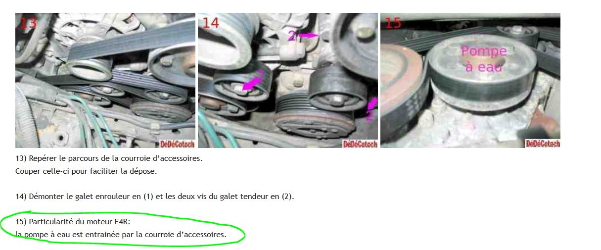

bon. j'y perds mon latin ....
voici un autre tuto
http://www.auto-technique.fr/fiche-tech ... 1-125.html
ou il est dit que la pompe a eau est entrainée par la courroie d'accessoire .. tout l'inverse de ce que j'ai dit plus haut !!
BREF : dès qu'il s’arrête de pleuvoir, je vais faire un tour sous la bagnole !

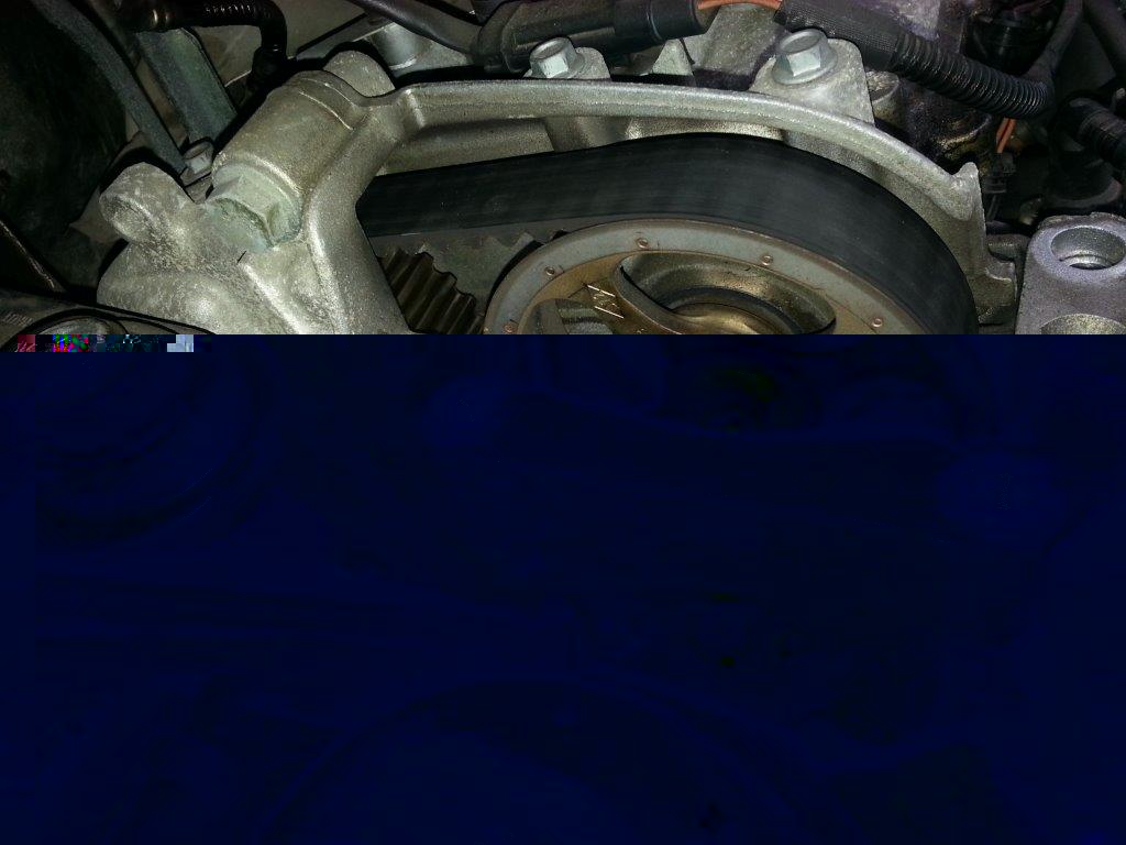

bon, n'y tenant plus, j'ai été faire une photo sous mon capot (espace IV 2.0T 2003 : F4R W 795 - boite auto)
la pompe a eau est sur la courroie de distrib.
donc il semble qu'entre le montage F4R des espaces III laguna I, megane I etc... et celui des espace IV, Lag II, megane II etc .. le montage ait changé.
la pompe à eau s'est déplacée !

oui. la pompe a eau est bien sur la courroie de distrib.
voici quelques photos du jour (la pluie a cessé, j'en ai profité)
elle est cous le cache en plastique noir

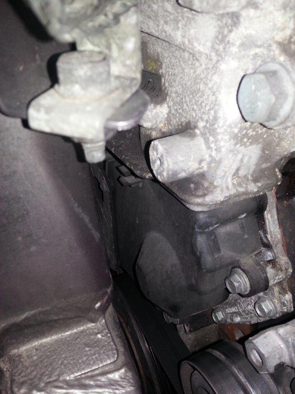

j'en ai profité (pluie finie.. enfin !) pour aller inspecter la courroie
après dépose du support moteur (voir sujet "cognement") voici ce qu'on voit en dessous :
super etat la courroie. je ne peux pas croire qu'elle a 13 ans et 130.000 km.
elle a été changé, j'en mets ma main au feu. mais quand ?????
on voit que le F4R du 2.0T n'a pas de poulie de déphasage

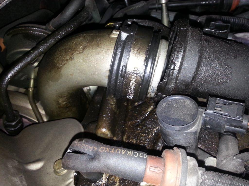

autre chose, ça ma permis de voir qqs défauts
un conduit d'air vers le turbo : naze déchiré. surement du au tampon moteur affaissé ? ou a un serrement trop fort du collier par un margoulin.
je suis content (si on veut ..) ça explique le bruit de soufflerie quand je mettais le pied dedans.
par contre, il est put.. de LONG ce tuyau !! il est d'un seul bout jusque sous la calandre.. avec bien sur un collier inaccessible sans déposer un tas de nouilles partout.
grrrr.
il va ou sous la calandre ?
d’ailleurs, il est OU le filtre a air sur un 2.0T ???

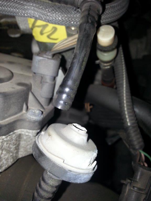

et aussi une mini jonction sur un capsule .
c'est quoi ce bidule digne de Brazil : ça sert a quoi ?

a oui quand même les durites :lol:
il doit avoir beaucoup moin de patate sur ton camion !!
tu a vu la petite durite du reniflard juste a coter qui est aussi fendu ?
et l'autre sur l'avant sa doit être une durite de dépression

oui bien vu !
je l'avais sous les yeux pourtant .. MERCI.
je comprends maintenant d’où vient toute cette huile ... put.. j'suis grave faut que je change mes yeux.
