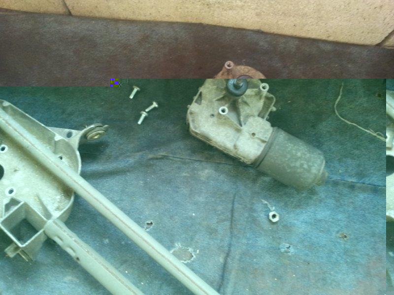

ensuite désolidariser le moteur du mécanisme (repérez la position des bras et de la biellette centrale pour le remontage)
3 vis torx + un écrou central M8

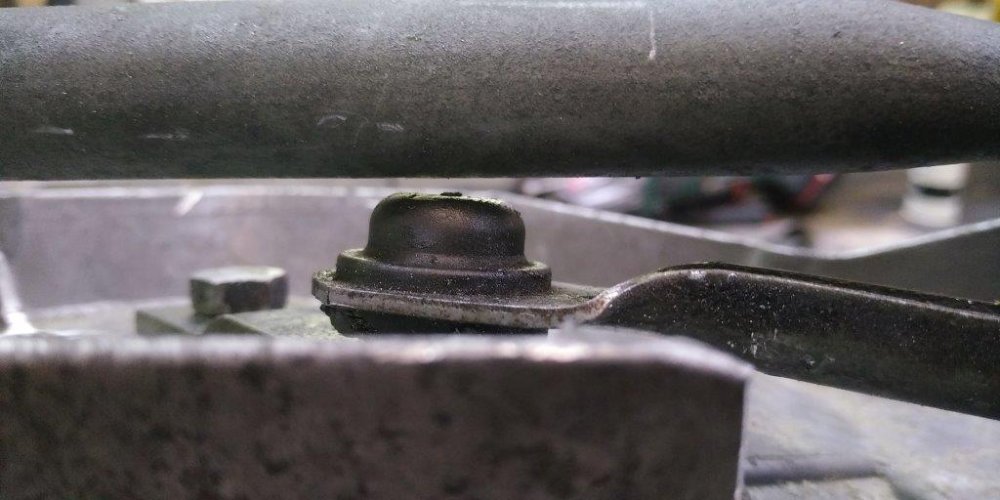

voici le principe du moteur EG des espace IV, qui est un moteur géré électroniquement avec des butées magnétiques "mini" et "maxi" (visibles sur la carte informatique) : entre ces deux butées, le moteur fait un mouvement de va et vient
il ne fait jamais un tour complet
en plus des capteurs magnétique de fin de course, il y a aussi des butées "mécaniques" qui empêchent la biellette centrale de faire plus qu'une demi tour
petite image d'explication sur ces butées mécaniques :
sur la photo, la biellette est désaccouplée du moteur
il faut s'imaginer que quand elle est accouplée, son extrémité est bloquée alternativement par les 2 butées mécaniques

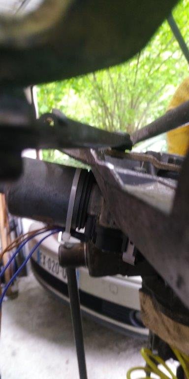

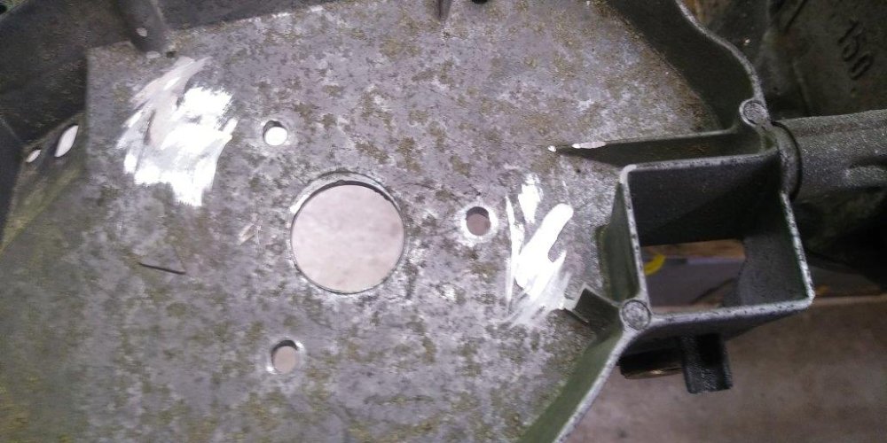

bref, un beau matin j'ai craqué, comme promis dans mon message plus haut, j'ai réalisé la manip a laquelle je pensais
et maintenant CA FONCTIONNE :D :D :D
plus aucun risque d’être en panne d'essuie glace.
jamais plus !
PLUS JAMAIS !!!!!
déposé tout le système, ça c'est pas bien dur il suffit de virer la visserie idoine (voir les sujets dédiés)
ouvert le moteur en deux pour y brancher MON faisceau personnel
pour cela il faut d'abords ôter la protection étanche et dessouder des fils des charbons
par précaution j'ai limé le dessus le l’écrou central pour donner de la marge de passage
et aussi un gros coup de lime dans une paroi du boitier pour faire passer la tringlerie
