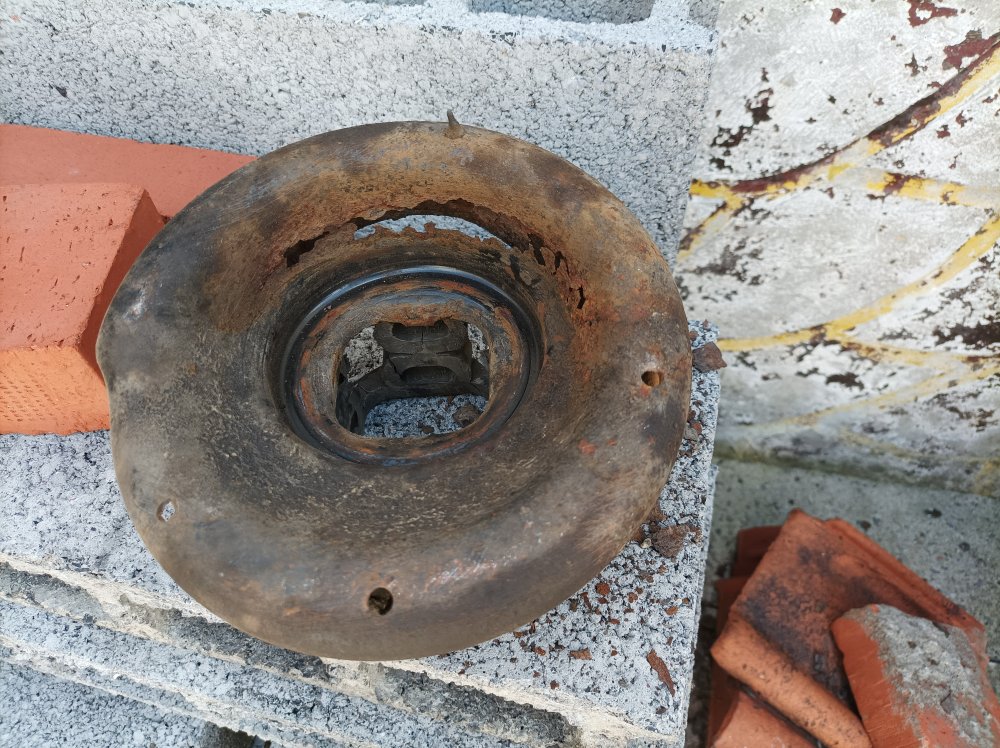

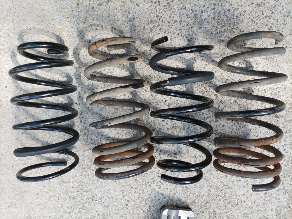

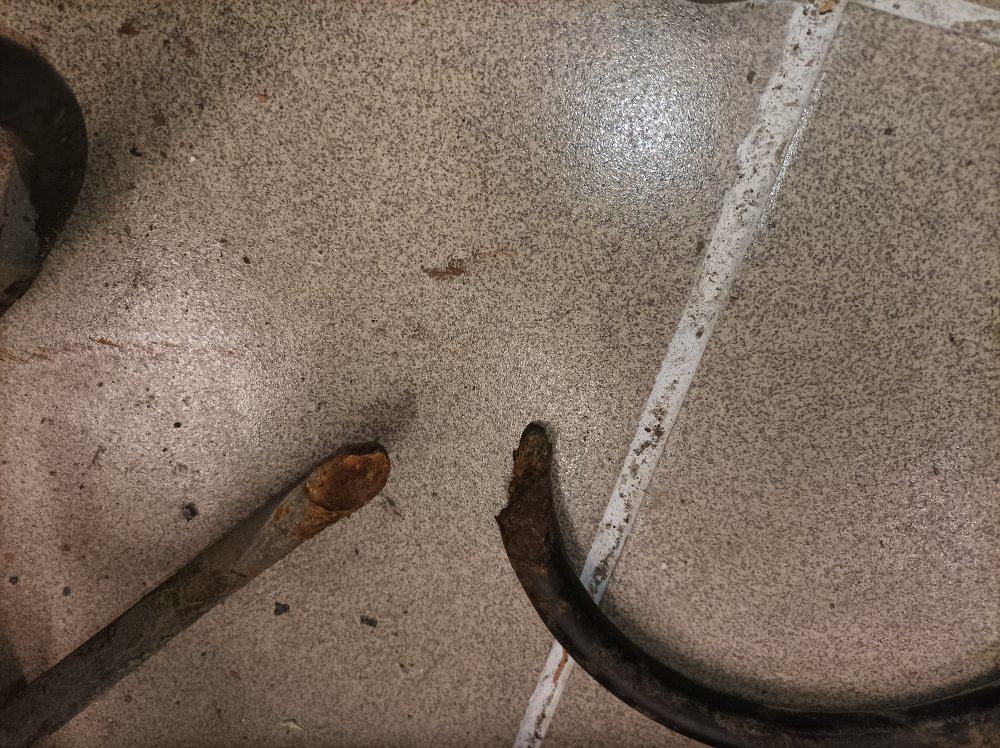

Je l'avais déjà fait il y a un peu moins de 4 ans (420 000 km), là à quasi 505 000 au démontage j'ai vu les deux ressorts cassés donc j'en ai commandé des neufs.
J'ai aussi vu une coupelle bien percée par la rouille, après moultes recherches j'ai vu sur leboncoin une annonce concernant des pièces neuves refabriquées en Suisse.

Voilà des photos des mes pièces pour info :

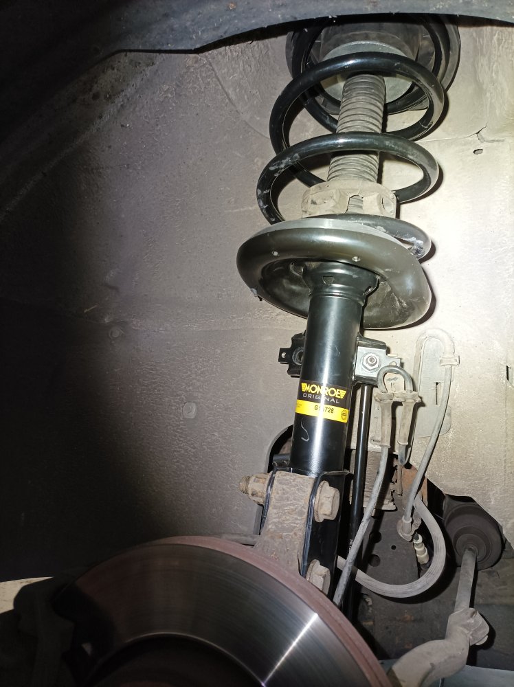

Re: Butée (coupelle) inférieur de suspension HS.
Publié : 20 juin 2022, 11:31
par alkashi
Voila les photos de mes travaux, pour les coupelles inférieures avec les caoutchouc, 200 € + 50 € de FDP + 73 € de douane...
