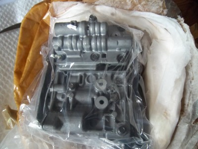

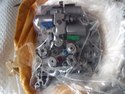

Tiens, pour ta gouverne, je viens de recevoir le Distributeur Hydraulique pour la SU-1 de la Vel Satis (celui d'origine est vraiment trop pollué, et je risque de casser la boite, si j'insiste trop.)
Devant, avec les électrovannes
Face arrière
Face arrière
