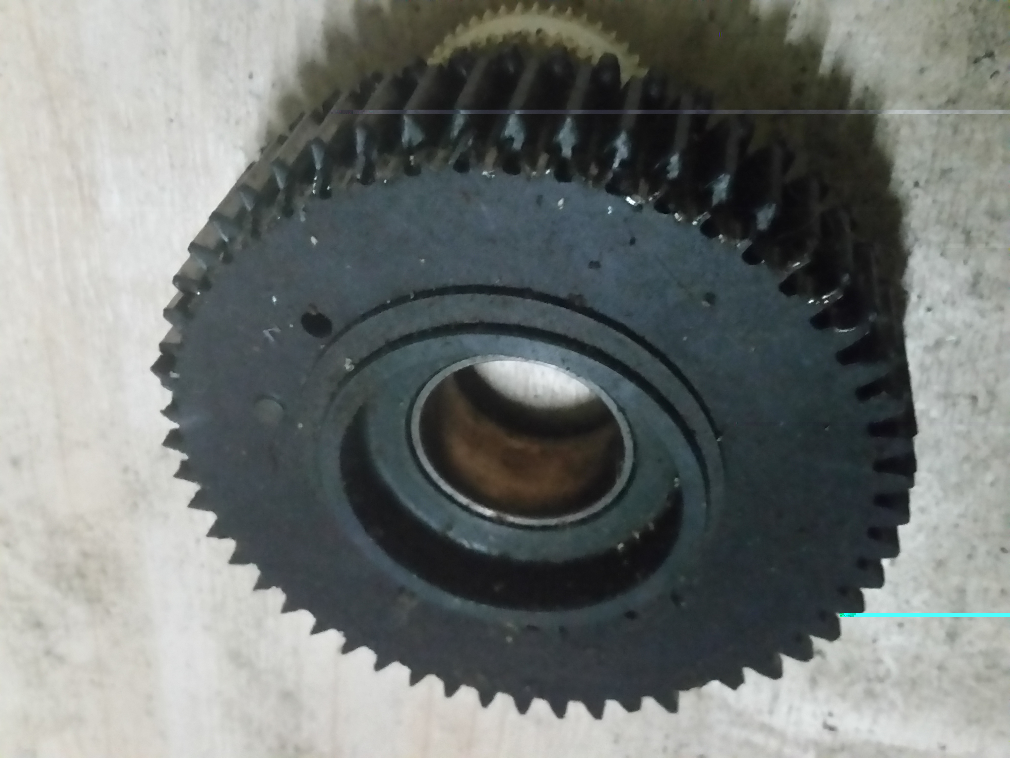

Voici ce qu'il va falloir fabriquer pour le pignon intermédiaire
Re: Refection moteur grand espace 4 2.2 dci 2003
Posté : 12 févr. 2018, 07:33
par Somaxgt
Je viens de comprendre dans la revue.
Je vous scan pour les sens des rattrapage de jeux.
Sens rattrapage des jeux pignon inter et pompe

Pour le sens , tu peux pas te tromper .
Le 1/2 pignon mobile est en butée . Il faut forcement le faire tourner en sens contraire .
Pour la pompe à eau , tu dois pouvoir la sortir avec le pignon (si mes souvenirs sont bons :roll: ) .
Il sera plus facile de déboiter le pignon sur l'établi :?

J’ai lu ton message, c’est vrai que cette cascade n’inspire personne surtout quand tu vois l’explication avec l’outillage préconisé. Il existe une vidéo sur YOUTUB pour remettre en place les pignons de la cascade surtout ceux qui suppriment le jeu.
Je m’en suis inspiré pour faire le remontage, il n’y a pas besoin de l’outillage spécifique. Je me suis servi de 2 tournevis à l’identique de la première vidéo sans utiliser son petit outil. LE premier tournevis maintient le pignon mère, le deuxième tu te mets en appuis par rapport à un bossage et tu alignes les pignons. Il faut un peu d’attention il ne faut surtout pas écailler les dents des pignons sinon il est bon à remplacer. Je mettais un petit chiffon plié entre le tournevis et la dent.
Dans mon cas le pignon menant, celui qui se trouve juste au dessus du pignon du vilebrequin avait un des pignons tendeur sans dent sur un quart de son secteur. Je n'ai pas d'explication sur ce qui est arrivé. Ce qui m'a alerté, son jeu de castagnettes affolant, mais au démontage je ne risquais rien le pignon menant etait intacte.
Quelques vidéos. Je me suis servi de la première pour faire le remontage. Dans la deuxième il y a de l’idée pour le pignon de pompe.

La première vidéo est très interessant
J'ai vu l'outil pour rattraper les jeux.
Par contre de combien de dents doit on rattraper... 1/2 ?
Outils rattrapage jeux
Actuellement ma poulie de pompe dinjection est toujours avec l'outil mot1538 est ce que je laisse l'outil dessus ou est ce que je le retire ?

yves78 a écrit : Dans mon cas le pignon menant, celui qui se trouve juste au dessus du pignon du vilebrequin avait un des pignons tendeur sans dent sur un quart de son secteur. Je n'ai pas d'explication sur ce qui est arrivé. Ce qui m'a alerté, son jeu de castagnettes affolant, mais au démontage je ne risquais rien le pignon menant etait intacte.
Tu peux nous le montrer en photos?

Oui une demi dans un sens pour un pignon (vilebrequin) et dans l’autre pour le deuxième pignon (intermédiaire avant pignon HP). Verifies le sens de fonctionnement du ressort du pignon tendeur (toujours en compression donc vers l'intérieur).
Son outil est justement une partie d’un pignon de rattrapage récupéré qui lui sert à bloquer le pignon tendeur pendant qu’il pousse avec un tournevis sur le pignon menant. Après alignement des dents tu appuis pour glisser le pignon.
Oui je ferai une photo de ce pignon. L’autre jour je l’ai retrouvé en faisant un peu de ménage dans le garage (qui en passant, en a bien besoin).

Deux petites photos du pignon
