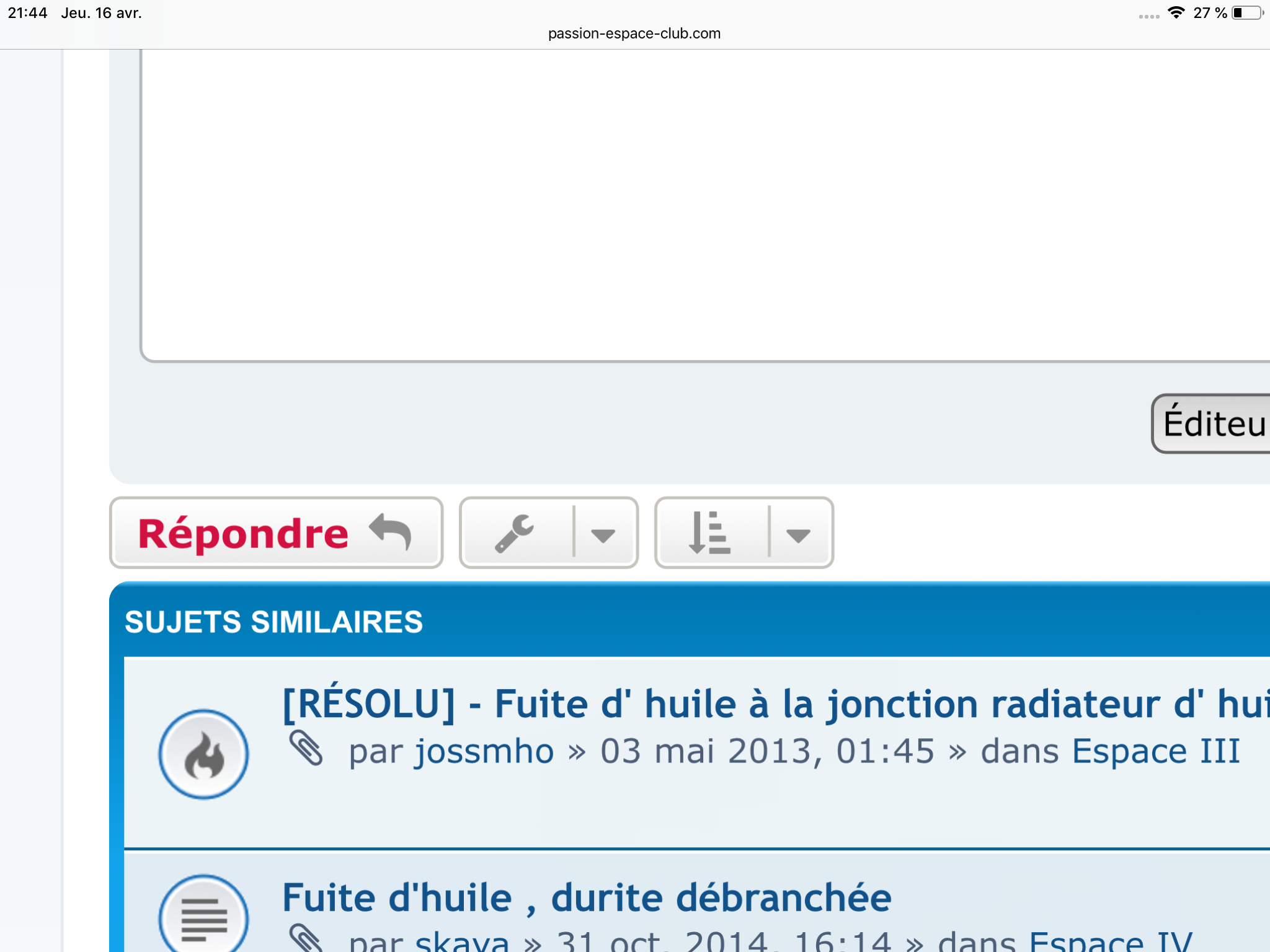

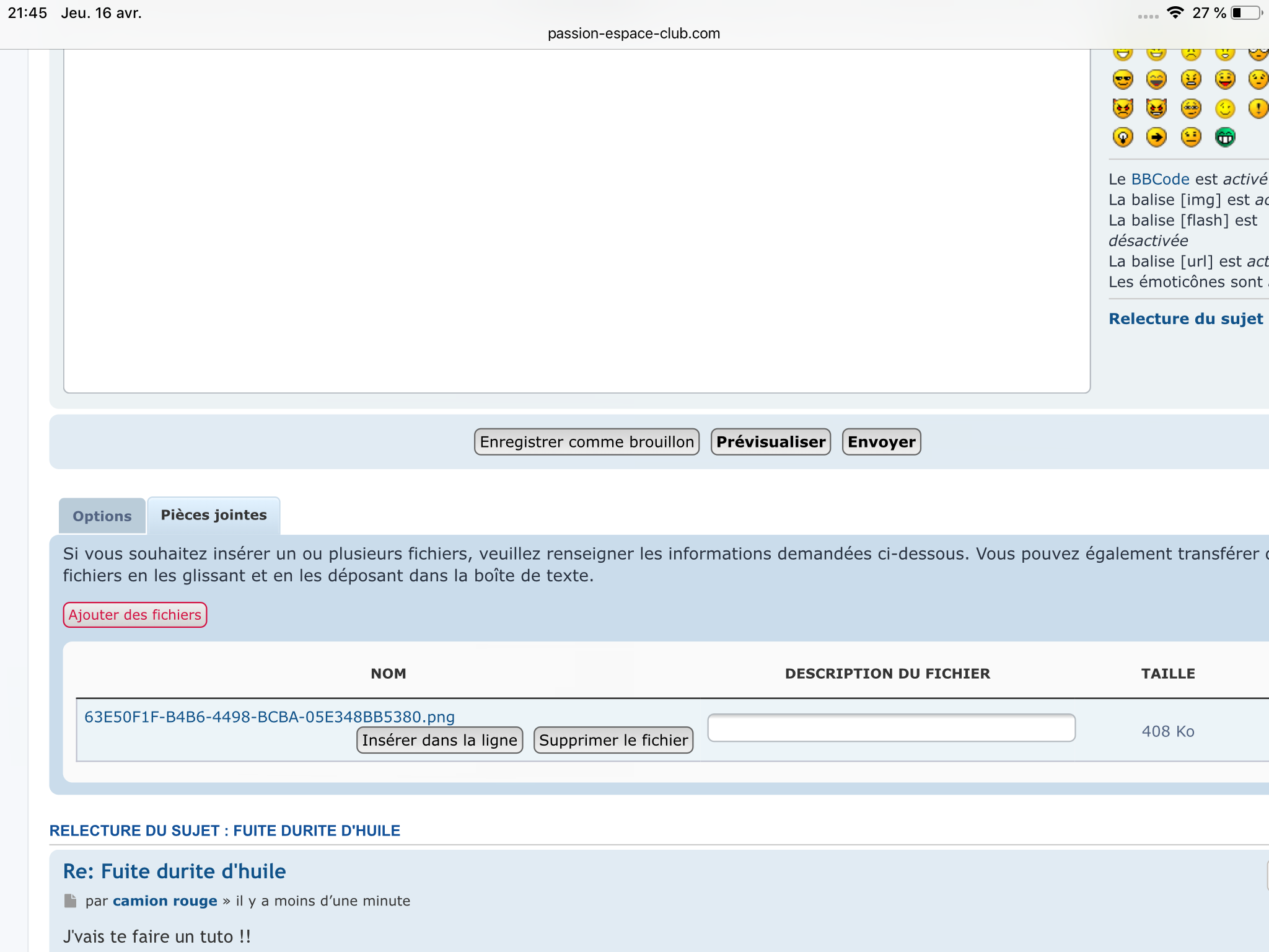

En 1er, tu cliques sur Repondre (pas sur reponse rapide),
Ensuite, tu cliques sur pieces jointes
Ça te donne ça:
Tu cliques sur ajouter des fichiers
Tu choisis ta source
Tu choisis tes photos et tu as ça :
Tu inseres et c'est tout !!
Tes photos seront ici pour toujours !!
