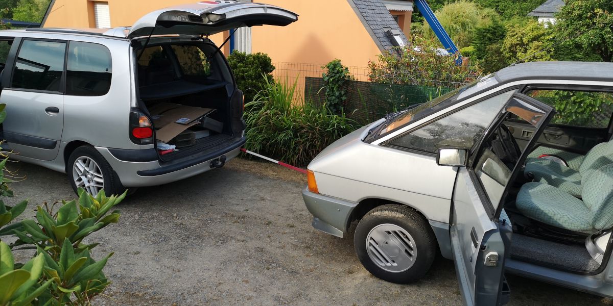

Je sors la barre de remorquage (toujours dans le coffre, eh oui, je commence à être prudent), mais le remorquage avec la Twingo s'avère délicat.
Qu'à cela ne tienne nous voila reparti à la maison pour revenir avec l'espace III.
Attache et retour sans trop de difficulté, enfin pour moi dans le III, parce que le I sans direction et freinage assisté çà reste physique pour ma fille !
Voila l'équipage au retour

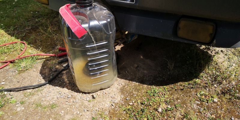

Je tire un peu d'essence et la re surprise elle a une drôle de couleur et ne sent pas vraiment l'essence :(
à gauche essence sortie du réservoir, à droite essence propre (de la réserve personnelle de la tondeuse !)
